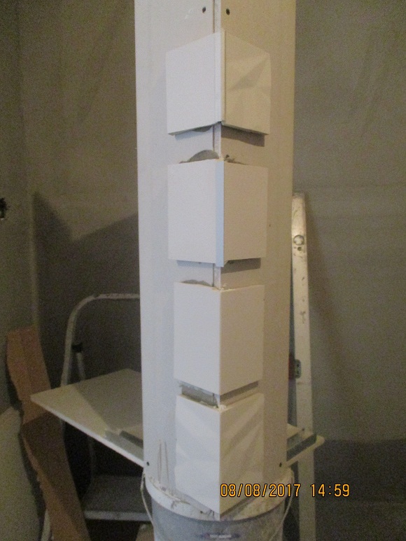

Здравейте, докарал съм банята до етап плочки, но сам в дилема какви лайсни да сложа по ъглите. Най - лесно намиращите се от пластмаса виждал сам и подобни алуминиеви. Гледам в някои бани и профил подобен на винкел монтиран на външните ъгли, как се слага тва чудо лепи ли се що ли ? Та питанката ми е кой са най удачният избор, и ако някой е монтирал въпросният винкел как се слага ?
Пластмасови ги пропусни -най-калпави.
Алуминиеви или неръждаеми - Г-профил, заоблен или квадрат
Но може и без лайсни - двата варианта отдолу са пилен ъгъл.
