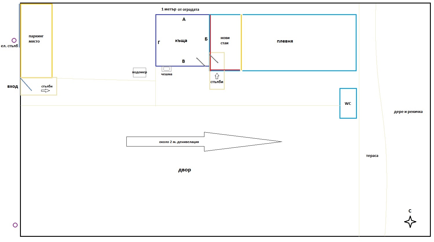

Ето и едно грубо чертежче на имота:
Схема Имот_в. 0.1.jpg (87.36 KиБ) Видяна 2964 пъти

Малко по-подробно за проекта:
"Възложителя" ми е добър приятел, пребиваващ в чужбина в момента. Аз се грижа и отговарям за имота, както и ще съм основния изпълнител. :)
За целта, имам необходимия опит и знания в строително-ремонтната сфера, макар че, не ми е основно занимание.
Заданието е да се преведе целия имот в използваем, функционален и уютен вид (двор и сгради), като не се загуби духът и излъчването на "село" :)
Относно къщата, а на "втора фаза" и плевнята, целта е да се ремонтира и възтанови колкото е възможно, а не да се бута и вдига на ново.
Стилът на целия проект е: "направи сам със собствени сили и умения", като не се компрометира качеството, разбира се.
Бюджета е ограничен, но приличен, като се финансира поетапно.
Както писах и по-горе, аз ще извърша 80-90% от работата, като смятам, че имам нужните знания, опит и умения, макар да не претендирам нито за секунда, че съм "професионалист" в бранша. Имам 7-8 годишен опит от чужбина точно в реновирането и преустройството на стари сгради.
Друго важно условие от "възложителя": употребата на тухли и бетон е строго забранена! :) Ще се ползват по-леки и "екологични" материали, основно дърво.
Относно конструктивните работи: тъй като, къщата е доста малка (двуетажна е), ще се разшири в посока плевнята. За целта стена "Б" ще се премахне и пространството до жълтата стена ще се причисли към жилищната част, като се изгради и втори полу-етаж. Външното стълбище ще се премахне, ще има вътрешно, но ще се уточни локацията му.
Целия първи етаж ще е в "отворен план", на колони (не бетонни).
Забравих да нарисувам захранванията... Електричеството идва от горния стълб, по въздух до втория етаж, където е електромера, които ще се изнесе по-късно под "паркинг мястото", което пък, е на нивото на пътя и е на 1-метрови подпорни колони. Водата също влиза от там някъде, до шахтата с водомера (нарисувана).
Всичките комуникации (вода, ток, интернет) на имота ще са под земята.
На рисунката, Север е отгоре, а мащаба е "на око"
Очаквам въпросите ви, за да донарисуваме "картинката". :)

Да, напълно съгласен! От жълтата верикала наляво, ще са "жилищните части", а на дясно - "промишлените", като и те ще са в "отворен план" с втори полу-етаж за офиси/кабинети.
Височината на плевнята е около 5.50 м вътрешно.

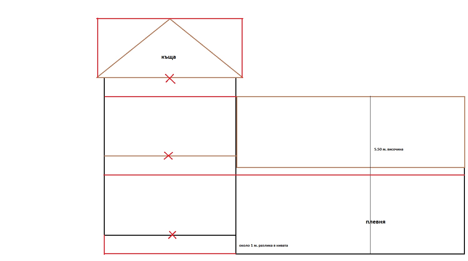

Това е страничен разрез:
Страничен Изглед_в 0.1.jpg (71.5 KиБ) Видяна 2939 пъти
Целия парцел е стъпаловиден малко или много, та между 2-те сгради има около метър разлика. За "жилищната част" ще се гони долното ниво, както е нарисувано, от там нивата на гредореда ще се променят и ще се надяваме на едно таванско помещение. Покрива на къщата от пирамидален ще стане двускатен.
Таваните ще са на 2.30 м, ако някой ще пита.
