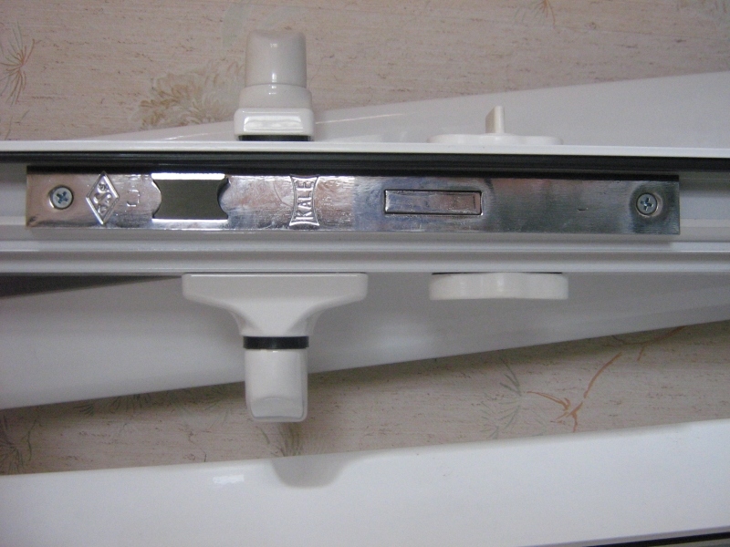

Какъв е "пълнежа"в рамката на вратата и има ли разделител някъде по средата и.?
П.П. С ключа не става ли?

Ако си от долната страна на бравата по тази снимка, с помощта на тънка стоманизирана ламарина, примерно шпакла за китосване, може да я изкривиш и да бръкнеш и с движение нагоре надолу да плъзнеш по наклонената част на езика и да го прибереш. Това при положение, че с ключа не успяваш да го прибереш достатъчно за да отвориш. Ако си заключен от другата страна на вратата нямаш никакъв шанс.
Има начин и с разпробиване на профила на нивото на езика с тънка бургия и бъркане с тънка и дълга плоска отверка. Хубаво е обаче да огледаш ако имаш същата врата някъде за да премериш точно на какво разстояние от ръба на профила и на каква височина спрямо дръжките да дупчиш за да не направиш маса поразии.

Най-елегантния начин, без издевателства върху вратата е да се махне пълнежа и да се види дали има достъп отзад към бравата. В България масово се ползват най-олекотените серии профил, които са толкова тесни, че се изрязват и двете стени на профила за да се събере бравата. Самата брава обикновено е открита отзад и може да се пробва да се издърпа езика с клещи или нещо подобно.

+1..затова питах какъв е пълнежа по-горе..

radius написа:Нещо друго си мисля - ако е алуминиева, пантите са с едни пластмасови втулки. Правиш им по една дупка отгоре и отдолу и избиваш осите. И отваряш вратата откъм пантите.Товае най елегантното решение.Нищо няма да пробива,с по тънка ос да избие тези на пантите.
После си взимаш нови втулки и ги набиваш.
nikolov333
- Мнения: 5423
То избиването на оста на пантите, няма да стане лесно през тази затапена пластмасова втулка на пантата.. Затова според мен пълнежа е по-лесен за махане, а ако няма и делител по височина на вратата при свален пълнеж, може да се извие леко касата на вратата, странично в посока на пантите, като се дърпа оста на дръжката , за да се откачи езика от насрещника и да се отвори без разпробиване ..
