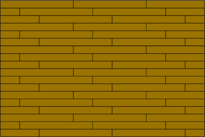

Взех ТОЗИ ламинат за хола, който е с ТЕЗИ размери
Ламинатът като го гледах в Практикер фаските не се забелязват ама хич, та се чудя да правя ли застъпване през ред или да го слагам ТАКА?
Лявата и дясната стена не са успоредни - разликата е 7см по цялата дължина.
torbalan - Дървен философ
Не го реди ТАКА. :)
Разминавай с 1/3 от дължината...
Чираче - майстор
Не правилно нито ТАКА, нито ОНАКА, нито на 1/3 от дължината. Аз го редя по следния начин - остатъка от последната плоскост от реда е начало на следващия ред. Зависи все пак с каква дължина е остатъка. По ТОЗИ начин се реди почти без загуби.

И ако остатъка ти е 5 см.?
Предпочитам да отрежа 1/3 пак е почти без загуба, ама трябва да си наредил една-две стаи, че да се сетиш...

Значи - като теракотна плочка Е ЗАБРАНЕНО да се монтира! Неписаното правило е кракът да може да стъпи на максимум 3 дъски - за да не се компрометира сглобката.
Всяка фиксирана застъпка (1/3 е такава, 1/4, 1/2 също) води до увеличаване на фирата (отпадъка). Отделно, фиксираната застъпка дава визуално една строгост на пода ... не зная как да го опиша точно. Прекалено стилно е в повечето случаи за останалата мебелировка. Вариантът, който адаша е посочил, е приемлив - стига застъпката да отговаря на правилата по-горе.
И този ламинат няма фаска. Съвет - не следете за шарката да продължава, матрицата бяга по дължината и се получават грозни разминавания.

Lisko - майстор
Лично мнение: варианта с фиксирана стъпка е по-красив, но с повече разход.
Варианта с каквото остане - отива на следващия ред е икономичен но грозен и
намеква за стиснатост или по-лошо - липса на вкус.
Но това си е мое мнение. За някои хора красотата е в липсата на симетрия.
Ето как го направих компромисно в 3-тата стая (за първите две беше идеална 1/3) но тук поради дължината
на стаята последното парче щеше да е много късо, затова леко се отклоних от фиксираната 1/3 но
запазих правите линии образувани от фугите на всяка 3-та дъска.

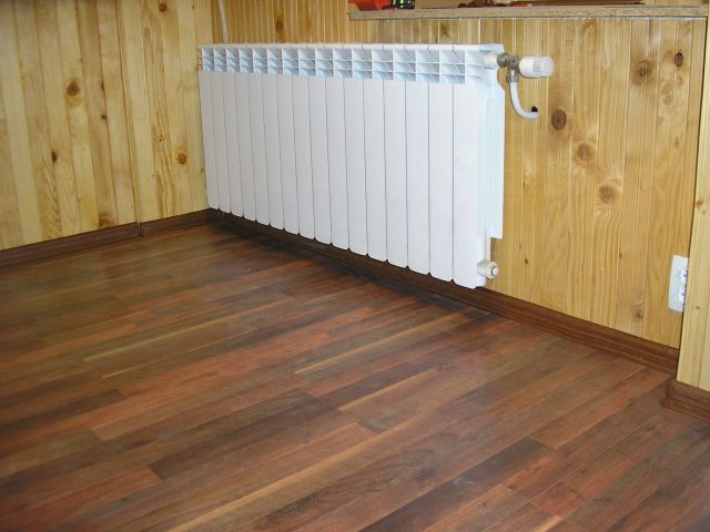

Чираче - майстор
Lisko написа:
При мен почти всичко е направено нестандартно и не по шаблон. Според мен това е плод на фантазия, опит и творческо мислене, а не липса на вкус. Ламината, който завърших преди няколко дни е с напречни шарки, които имитират напречна сглобка и разстоянието между тях не е еднакво. По кой начин да стане по твоята схема? :lol: Дай снимка на твоя ламинат, а не принципна схема.
