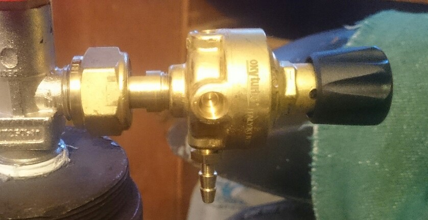

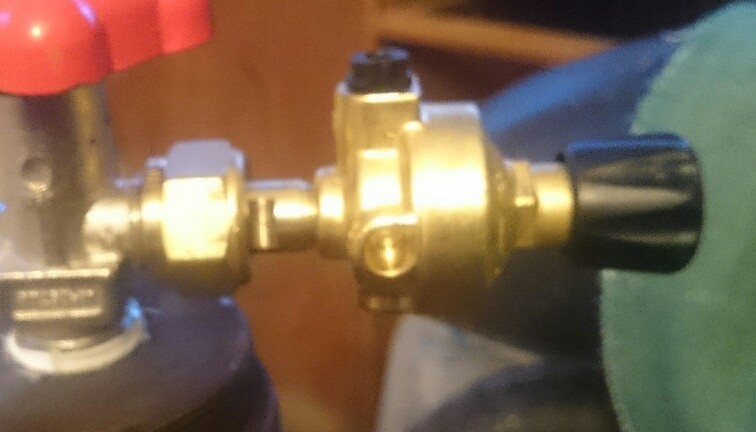

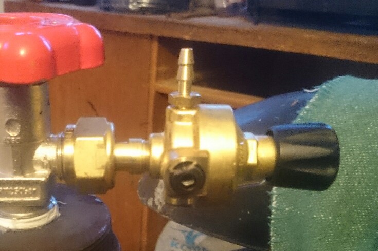

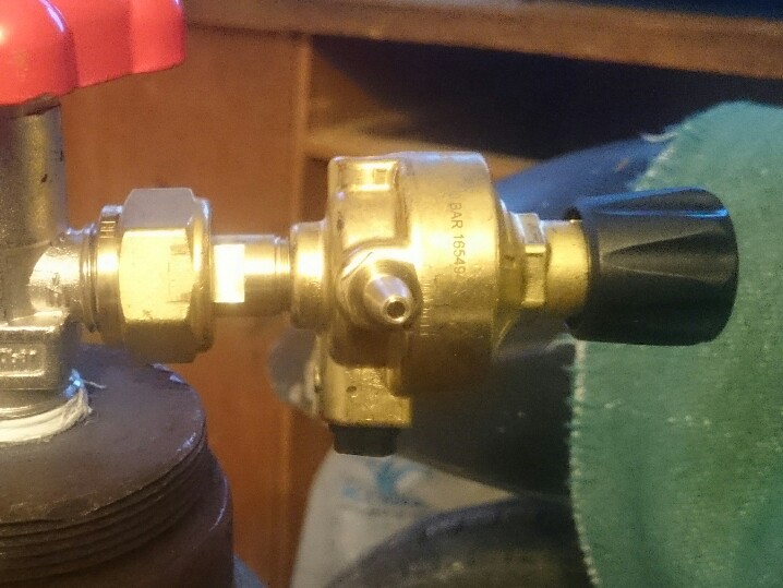

Здравейте, имам въпрос и ще се радвам да ми отговорите.
На този редуцир вентил може ли да се сложи манометър!
Беше в комплект с телоподаващото.
DAIHEN VARSTROJ Profimig 160
Ето и снимки :
lubenov1 - специалист
Каде по точно, защото резба не виждам никъде иначе има два отвора без резба и един с черната пластмаса, която мисля, че е някакво предпазно клапанче!
aig_welding - специалист
Andri01 написа:
Да!
И на мен ми стана интересно. Къде по-точно ще се сложат?
Имам такива манометри, но ще е безполезно ако няма как да се поставят.
Andri01 - майстор
Двата отвора без резба са идентични на изходния. Трябва да се разпробие единия от тях и да се нареже резба. Но това става само след разглобяване. Другия вариант,по лесен: манометъра се монтира на изходящата тръбичка,с подходящ тройник.
По принцип на самия кран на бутилката има предпазен клапан и ако тази пластмаса на редуцир вентила е капачка или клапан може би от там ще е варянт да се сложи манометър. Така както го гледам има нарези за ключ ,но не смея да го развъртам! Вчера обиколих целия смятан град и нямат такива манометри има само комплект с редуцир вентил. :cry:
Andri01 - майстор
Тази черна капачка ми се струва ,че е на високо налягане. Съдя по конфигурацията на корпуса. То не ,че е излишен и там ако сложиш манометър,де :)
Andri01 написа:
Черната капачка е предпазен клапан и е на ниското налягане. Отваря когато мембраната отвори твърде много и изтичащия газ превиши скалата на манометъра.
lov - майстор
Моя първи редуцир беше точно такъв. И той си нямаше манометър. Не се налага кой знае каква интервенция В глухия отвор първо си нарязваш резбата за манометъра. И дъното го дупчиш в центъра с много тънко свредло. Нещо около 1мм но може и по тънко. Подлагаш едно по дебело О пръстенче или гумичка с отвор на дъното и навиваш манометъра от горе. Може и с лента или лепило да уплътниш резбата но така е по лесно. Не си спомням точно но все си мисля че високото налягане е само в тръбичката от към бутилката. Даже мисля че самата тя е оформена като седло за клапанчето и високо налягане няма никъде на друго място.
Тъй че действа смело на моя отговорност.
