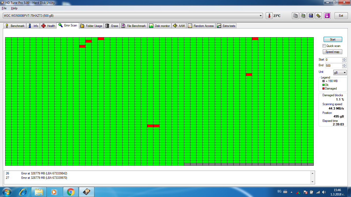

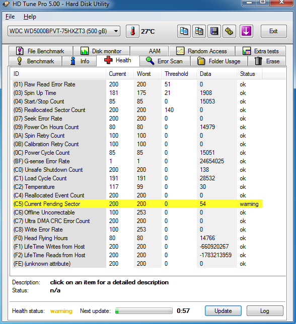

От няколко месеца лаптопа ми взе да прави проблеми. Налагаше се често да го преинсталирам, защото не искаше да стартира уиндоуса(7). След преинсталация, понякога изкарваше близо месец, но понякога и само три дни. Инсталирам уиндоуса все от един и същ диск, от който диск преди това уиндоуса работеше нормално година-две без проблеми. В един момент си помислих, че копието на уиндоуса има някакъв срок и затова прави такива проблеми. Последно инсталирах друго копие пак на уиндоус 7. Две седмици беше добре докато вчера пак се зачуди при стартиране и взе да търси разни файлове. Явно ги намери и прескочи момента, в който преди обикновено не ги намираше и се стигаше до преинсталация. Днес стартира нормално, но браузъра, който ползвам не можа да стартира - излезе някакво съобщение, че просто програмата липсва. Обаче пуснах една програмка за проверка на харда, защото започнах да се съмнявам в него и тя показа следното:
Явно има проблем с харда, както и очаквах. Ама, ако може някой дето има повече опит с тези неща да си каже мнението. Според мен харда си заминава, даже вече мисля за нов хард.

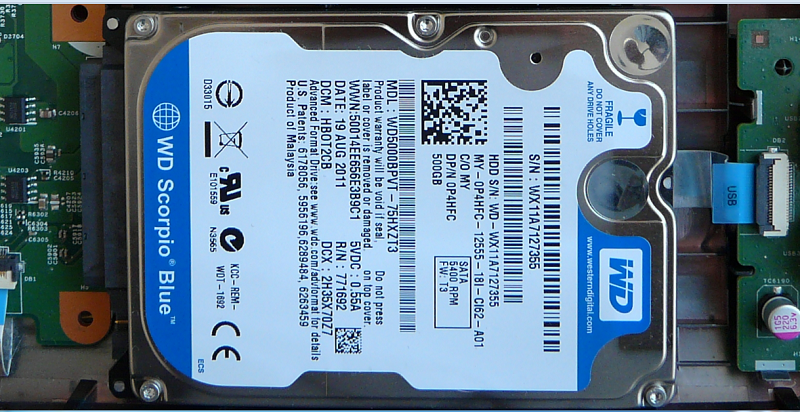

Тука обаче имам въпроси. Хард дисковете, които се предлагат на пазара, съвместими ли са с повечето лаптопи? Конекторите им стандартни ли са? За какви подводни камъни трябва да внимавам при избора? Лаптопа е DELL INSPIRON N5040.
Ето снимка на харда му, от последното отваряне на лаптопа за почистване:

Хардовете, които се предлагат сега са съвместими с твоя.
Купи си един SSD 250 GB или ценово подходящ и ще видиш нов лаптоп като производителност.
За сегашния диск си купи една USB кутия за до 20 лв и ще имаш външен диск за филми, музика и др. не критични данни.
Активирай SMART функцията на дъното, ако не е и с подходяща програма (напр. AIDA) ще се видят възможните проблеми на диска.
Общо взето - лоши сектори. Не са много но не са и малко.

Имаш около 150 гб чисти отзад на хард диска, отцепваш ги само тях и ги форматираш, предните 350 ги оставяш неформатирани и без дял изобщо. Инсталираш на последните гигабайти и колкото изкара. С инструменти за възстановяване само ще си загубиш времето или ще доубиеш диска, така че няма смисъл

Диск на който са се появили лоши сектори си е тръгнал отдавна.
Защото преди да се появят е имало лоши които са били заместени с читави от резервни.
Дефектите са механични - микропрашинки "откъртени" от гладката повърхост.
Тези откъртени микропрашинки впоследствие стават предпоставка за повреждане на
други сектори.

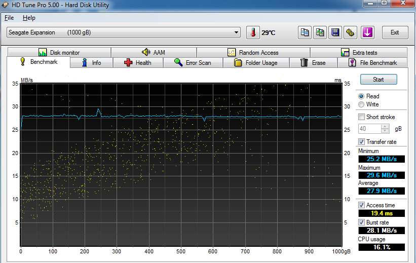

Ето още две снимки на друга проверка с нея на два твърди диска.
Тази снимка е на същия диск с лошите сектори - вътрешния на лаптопа:
А тази снимка е на проверката на външния USB хард, който е съвсем нов:
Както се вижда има огромна разлика в графиките.
Даже на два пъти теста на болния диск се провали, като програмата извади съобщение, че има грешка при четене, точно там където графиката пропада рязко надолу малко след началото.
Абе ще го сменям явно. Може все пак да опитам с някоя програма за поправка, колкото за спорта, ама честно казано май не ми се занимава - по-добре смяна с нов.
