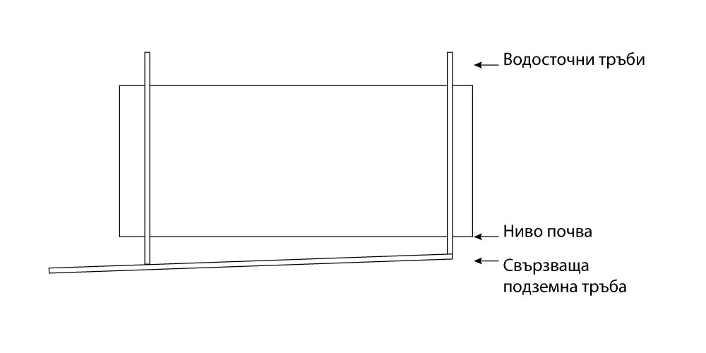

Привет, имам следния случай.
По едната фасада на къщата има две водосточни тръби, на разстояние около 6 метра една от друга, по права линия. Тези две тръби искам да свържа с друга тръба, естествено под лек наклон, след което тази свързваща тръба ще отива в дренаж по-надолу в имота.
Въпросът е с каква тръба е най-подходящо да свържа двете водосточни, предвид това, че тя ще бъде закопана поне 20-30 см в земята, трябва да е нещо устойчиво на тези условия и натиск (отгоре ще се насипва чакъл и ще се трамбова). Също и какви "свръзки" трябва да има между металните водосточни тръби и тази свързващата, така че да не изпускат.
Семпла схема.
Artboard 1.png (10.64 KиБ) Видяна 1968 пъти
Подвъпрос е дали решетки на улуците горе ще са достатъчна "защита" срещу запушване на тази охдохна система?
Благодаря!

Ако има фитинги - същите, като тези които слизат по фасадата.
Ако не - търсиш преходници или някакви нестандартни решения.
Ако почвата е нормална - няма драми с тръбите. Ако е каменисто - първо насипи малко пясък, после като положиш тръбите, засипи ги с пясък и чак тогава връщай това, което си изкопал.
И закопай малко по-дълбоко, че да не мръзне.
Ако има възможност - пусни водата в шахта, защото иначе рискуваш да замръзне на изхода и да се напълни.
zz_stefanov - майстор
Това което е под зямята да не е метално. Има ф110 подсилена на вълнички, а отвътре гладка.
