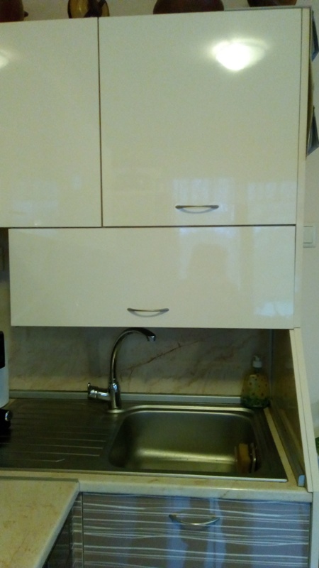

Над мивката имам сушилния скрита в шкаф с вратичка която се вдига нагоре с панти на 270* нагоре и задържа с механизъм, който не успява да повдигне вратата до тези 270* и един по-висок човек трябва да се привежда за да може дори да се измие.Интересувам се от панти които повдигат вратичката нагоре успоредно на шкафа(над него има друг шкаф-основния ред с горни шкафове) или тази вратичка да се обръща на 180* и да се задържа за да не се налага да се прикляка докато се ползва мивката при отворена вратичка на сушилнята.Размерите на шкафа са височина на вратичката 280 мм, ширина 800 мм .Височина на шкафа-вътрешно 260 мм, ширина 760 мм като самия сушилник е на 260 мм от горния край на шкафа, а напред е почти на 10 мм от вратичката.Предварително благодаря за отделеното време и отговор!

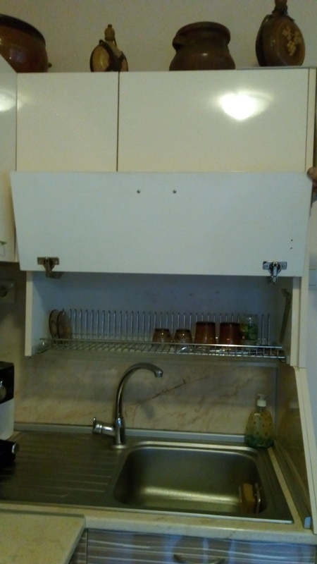

Толкова се отваря когато е поставено ограничението за да стои сама отворена сама.

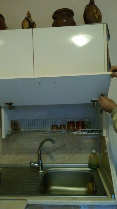

Това е отворен до край на възможностите на пантите.
Това е затворен шкафа.

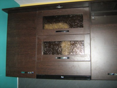

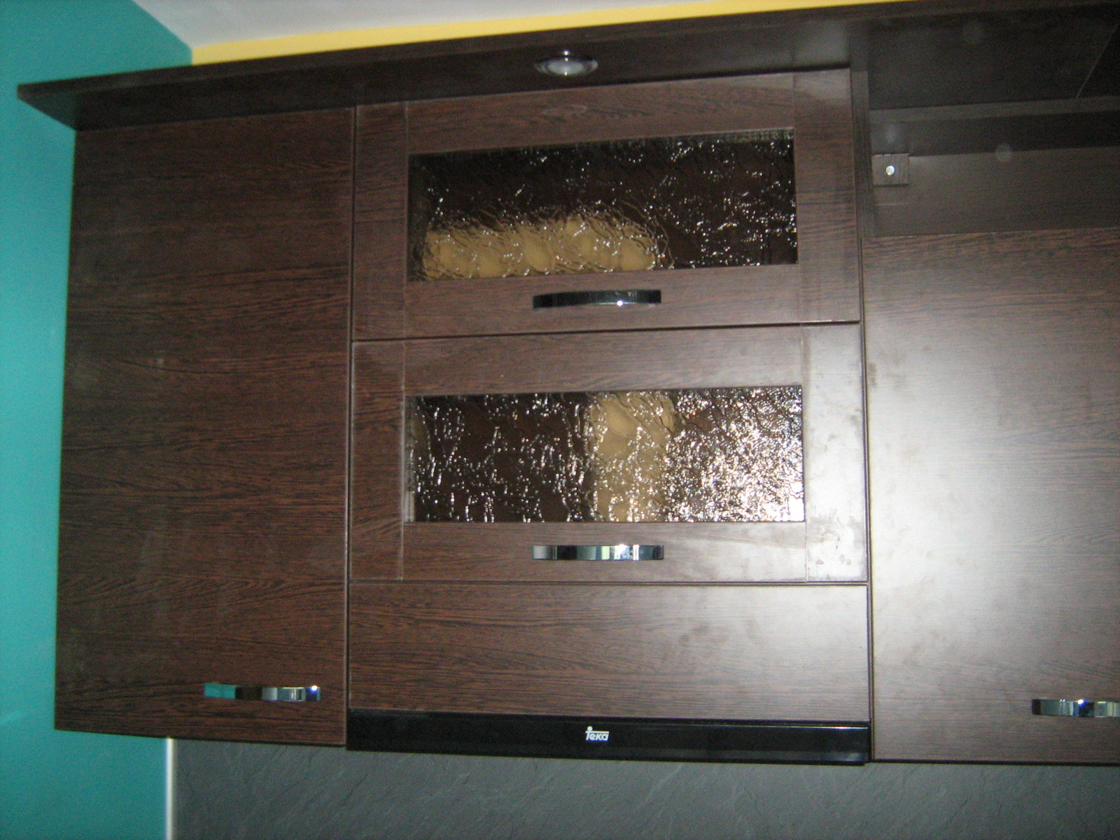

Ето:
И двете вратички са с HK-S...
На горния съм му сложил ограничителя, за който споменах по-горе, за да не удря в "козирката".

Не, нищо никъде не опира.На първата снимка се вижда това което се получава при възможностите на пантата-265*, после се вижда как е при ограничител за да не пада вратата на главата на този който ползва мивката.И естествено който е по-висок не вижда какво мие и е не само неприятно, но и неудобно.Наличните панти за отваряне на вратичката на 270* не могат да я задържат без допълнителна помощ от друг механизъм.Е те за този механизъм питам!

По начало слагайки този шкаф там си сбъркал ергономията на кухнята. Май е добавян допълнително като гледам.
Освен въженце с кукичка или с тел да връзваш вратата в крайно отворено положение, не виждам друго решение.
Панта с по-голям ъгъл на отваряне няма.Всичките Авентоси и производни са направени за монтаж на шкафа над 140см от пода, за да не ти пречи отворената врата.
По принцип в зоните където се задържа домакинята да работи повече време, се препоръчва по-високо монтиране на шкафовете, ти си направил обратното.
