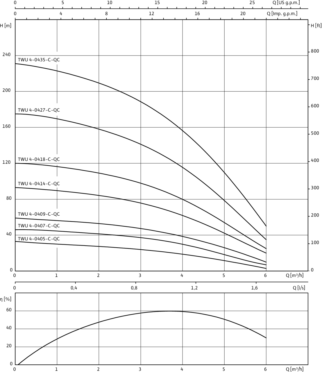

Здравейте, Питането ми е свързано с потопяема помпа WILO-TWU 4-0409 EM http://productfinder.wilo.com/bg/bg/c00 ... oduct.html
Искам да си направя поливна система с пръскачки.Помпата е на 30 метра дълбочина. Ще имам още около 30 метра водна магистрала 32" до най-отдалечените пръскачки и най-много 1 метър денивелация Ще ги разделя на кръгове за да покрия изискването за литър/секунда. Искам да знам дали ще имам 2 бара налягане до най-отдалечната пръскачка с тази помпа?

6,5 бара е максимално налягане, като при този напор дебита е 0 и КПД то 0. Демек имаме консумация на ел. енергия 0,75КВ, а ефективността е 0. Няма дебит, няма налягане на изхода, а само разход на ел. енергия.
За мен избора на всяка една помпа трябва да се ръководи от кривата за максимално КПД.
Избора на помпа зависи от кривата напор/дебит, но съобразена с кривата на максимално КПД.
В конкретният случай трябва да се вземе впредвид разстянието от водното огледало на сондажа, до изхода в атмосферата на пръскачките в метра, необходимото налягане на входа на пръскачките и всичко това съобразено с линейните и местни загуби в тръбопровода + желаният реален дебит. Смята се за 1-2 часа и обикновенно проектантите искат пари:-)

Не е грешно. Просто ако сметнете, че дадена помпа МОЖЕ би ще върши работа- минете на следващята по мощност помпа в тази серия. Няма да сгрешите.
При Вас е 4- 0414
Горното при положение, че сте решили помпа 4-0409

Хубаво да взема следващата на по мощност, но вече имам монтирана 0409 от две години. И май не ми се дават грешни пари при положение че имам вече помпа. Благодаря
шоп - майстор
Това е друга бира.
Разбира се, че няма да купуваш друга помпа.
В твоя случай при налична помпа трябва да съобразиш пръскачките с помпата.
Ако имаш съмнения, че си на границата може да монтираш кран, който да изолира участък и поливането да става на два пъти.
По-елегантният вариант е пръскачки с по-малък дебит и поливането ще става по-бавно.

Помпа няма да купувам - да. Просто ми казаха че с дадената помпа няма да имам достатъчно налягане за да изкачат пръскачките.
Иначе ще бъде на поне 3 - 4 кръга за да е пълноценно поливане.
Днес включвам помпата и на пресостата/монометър показва 5 бара налягане. Той се намира на същото разстояние на което ще са най-далечните пръскачки. Това налягане е при отворен кран от който се полива. Дори да спадне водния стълб с 10 метра, това си е 1 бар. Би трябвало отново да има достатъчно налягане.
