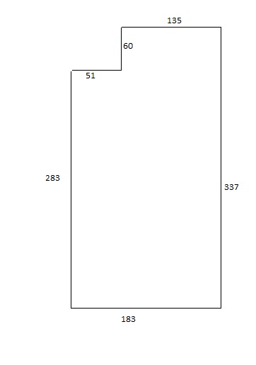

Здравейте. Имам питанка как ще е най-добре да разположа плочите за растерен таван. Не мога да ги измисля така , че да стоят естетично. Отделна е темата че тавана е крив :) Благодаря предварително за съветите.
Ново Bitmap изображение.jpg (8.9 KиБ) Видяна 7265 пъти
nikolov333 - майстор

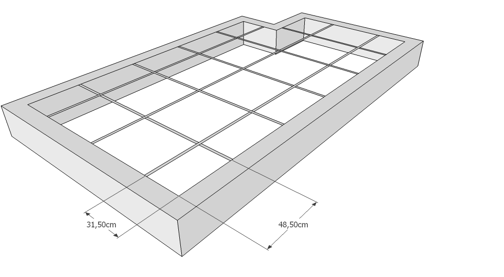

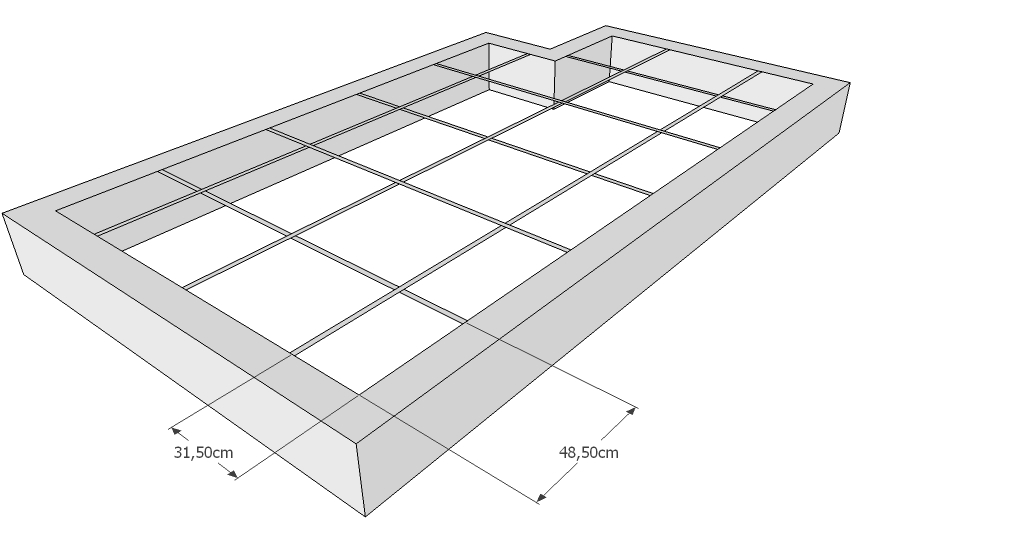

Моя таван в офиса е с центриран растер с еднакви парчета в края. Не знам как ще се получи при теб разпределянето, но пробвай така..
Pooh - майстор
Нещо такова, би трябвало да свърши работа.
Raster_17_2018.jpg Широчина на крайни ивици
Жив и здрав да си :D Нещо бях закучил със сметките . :-D

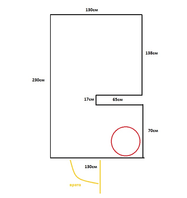

Здравейте , може ли малко помощ за конструкция на растерен таван за баня със следните размери :
Червения кръг е бойлер като диаметъра му е около 40см , но и 5см отстояние от стената е добре да се има в предвид .
Чудя се с един дълъг носещ профил на 230см и от него да разклонявам , но винаги се получават едни малки парчета пано .
Ако може някой да даде едно рамо как да оразмеря конструкцията .
Благодаря !
