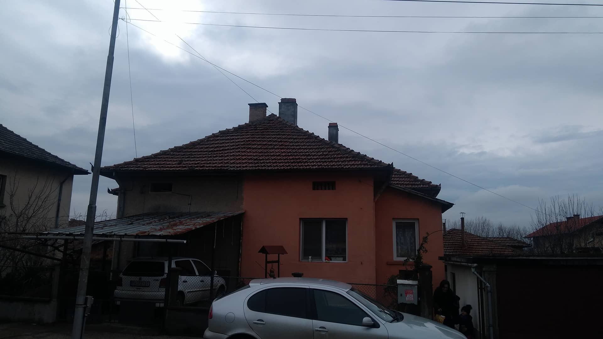

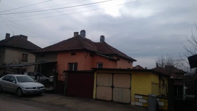

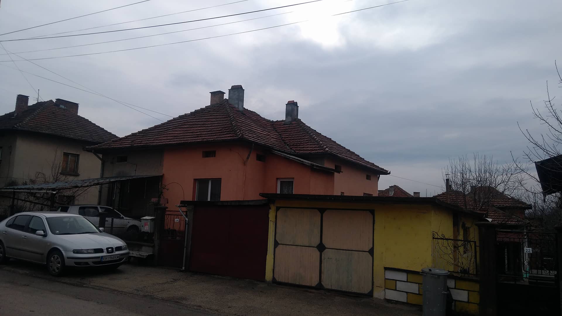

Здравейте,искам да попитам кой е по добър вариант за подмяна на стария покрив с нов четирискатен или двускатен. Къщата е близнак и сега мисля че е 8 ската,от долу е гредоред и ще покрием с битумни керемиди.
chapara - майстор
Както и да го мислите пак ще трябва да е осемскатен покрив при тази конфигурация с разминати блинаци :wink:
preslav - майстор
Запазете си сегашната конфигурация (според мен), откажете се от битумните простотии (пак според мен). Мисля, че трябва да се приготвите за изненади под покрива - изкорубени греди, гнили дъски и всякакви други безумия, които са се правели преди години поради немотия.
koceev - помощник
Няма ли вариант да избегнем уламите ,мислех си да задигнем колкото е нужно предните ъгли и да го направим 4 ската
preslav - майстор
koceev написа:
По принцип всичко е възможно, но важното е дали ще ти хареса и дали ще те удовлетвори цената. Не съм архитект и не мога да си го представя този покрив само с 4 ската, то сигурно и само на два ще стане, но ще мяза на казармена барака.
koceev - помощник
Да прав си за двускатен много грозно ще бъде
koceev - помощник

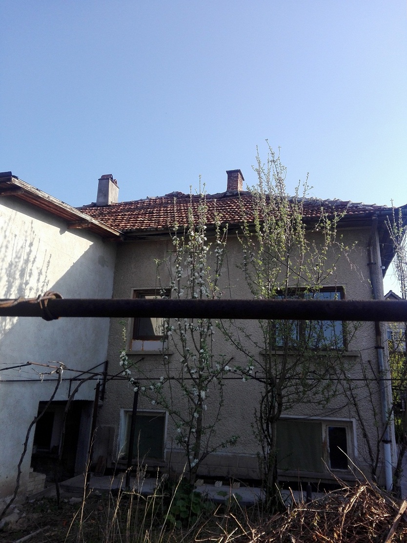

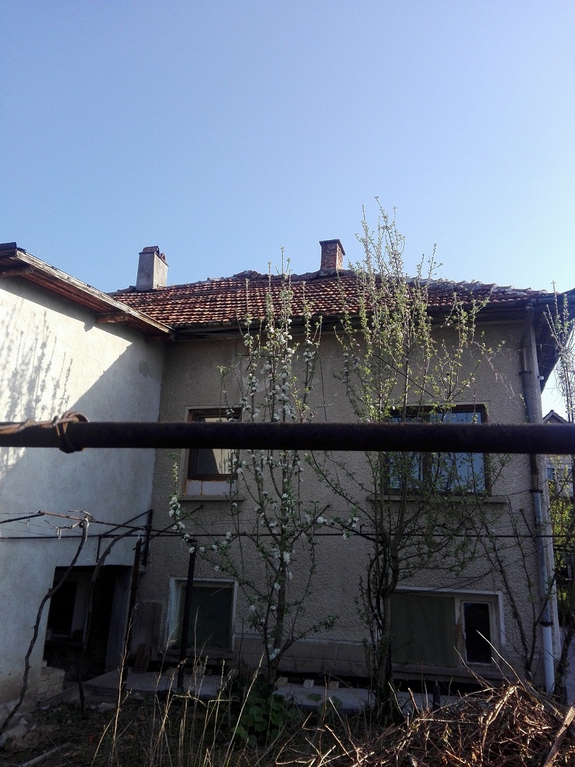

IMG_20180412_090854.jpg задната стана

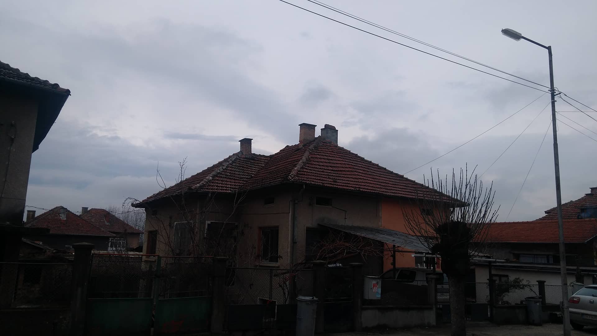

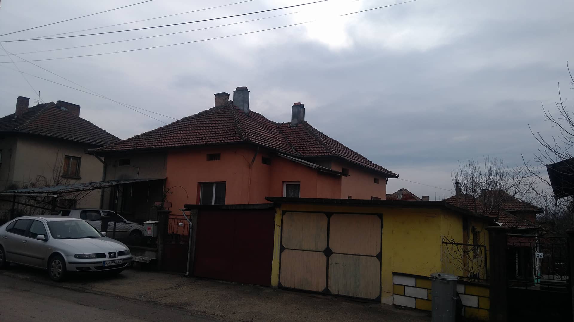

Чираче - майстор
koceev написа:
Напротив! Не ги слушай тия форумни корифеи. Като гледам от снимките най-добре ще е двускатен покрив, който ще покрие и достъпа към входа, така и пристроената баня. Със същата ориентация на покрива като на съседа ти в дясно на първата снимка. Нужно е само малко творчество.
koceev - помощник
Като за основни греди мисля да сложим 12/12 и за ребра 6/12 в момента средния поя под покрива е с 10/12 а ребрата са с подръ4ен материал :)
plamen6703 - майстор
Коце, знам, че изграждането на нов покрив е "нищо" работа и почти всеки от форума "разбира" и може да ти дава съвети за изграждане на покрив :cool:
Поослушай се малко и погледни тия два профила "Тsilkov" и "Руди" Това проектанти, които са всеки ден в "боя", а ти няма да ремонтираш покрив, а искаш да изграждаш нов покрив и ти трябват съвети от професионалисти.
Парите са твои и избора е твой, дано не изтеглиш късата клечка със съвети от пенкилери. :partyman:
