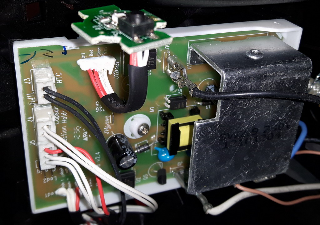

Отказа да работи - не светваше светодиода при натискане на бутона.
Разглобяването - кофти. Развиване на 6 рапидки пада задния панел дето стои резервоара, а останалите две странични, пластмасови крила са клик система и внимателно се освобождават.

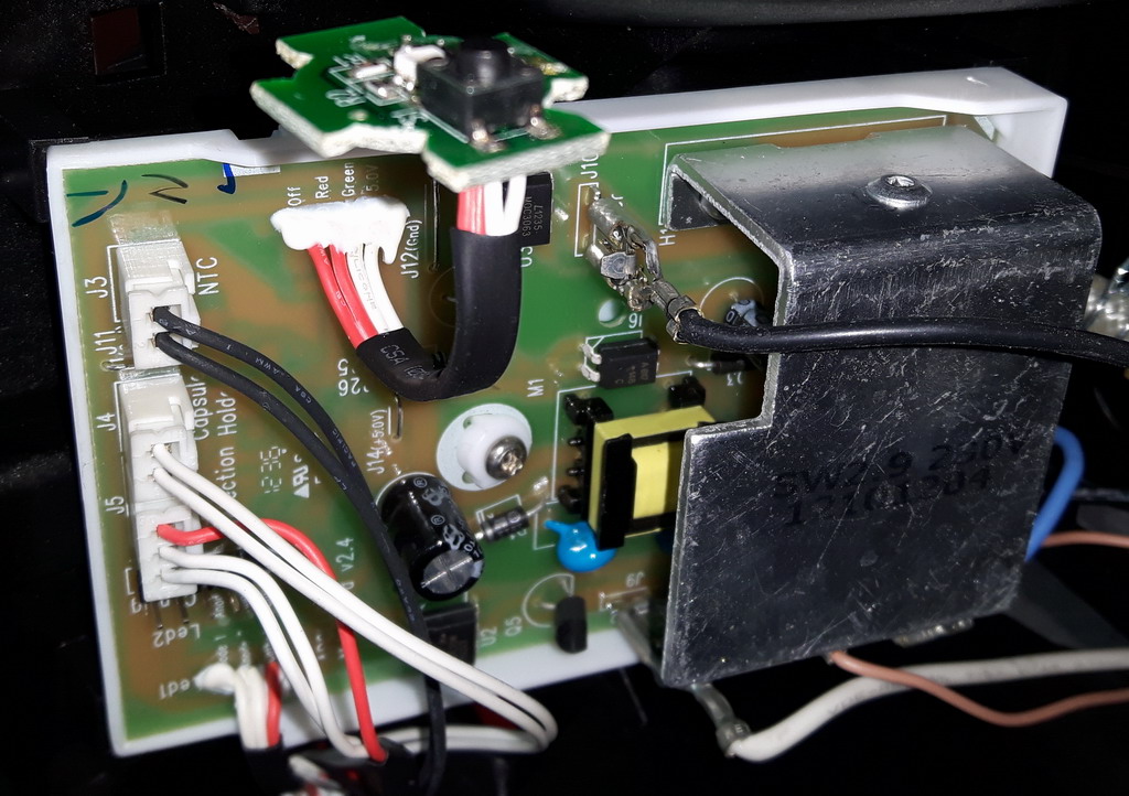

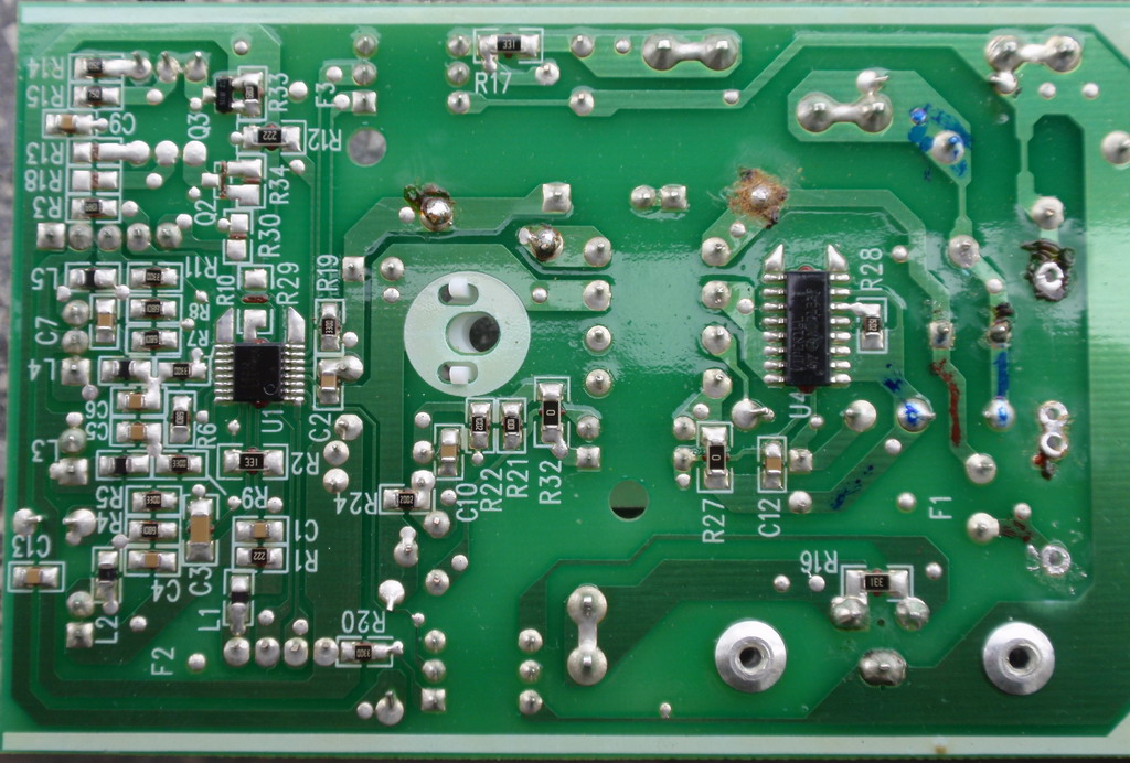

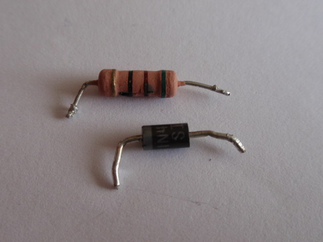

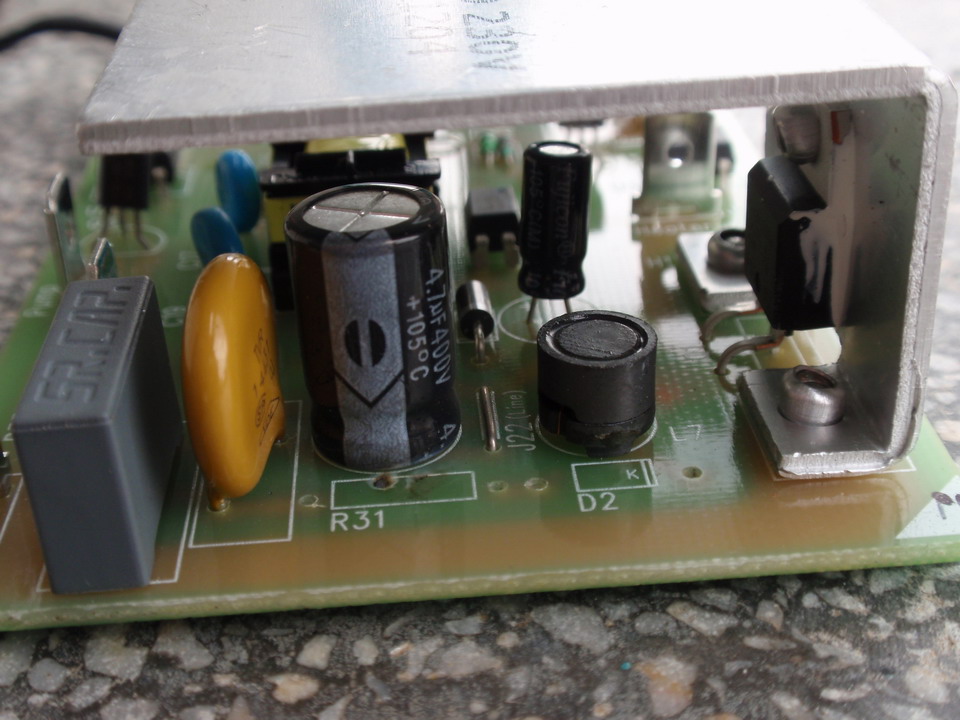

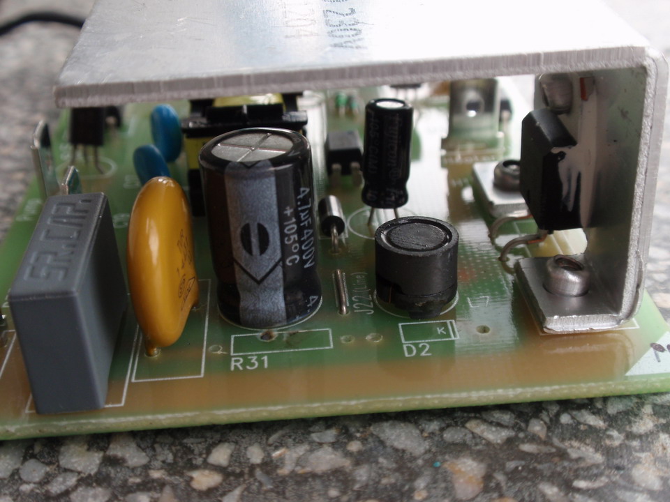

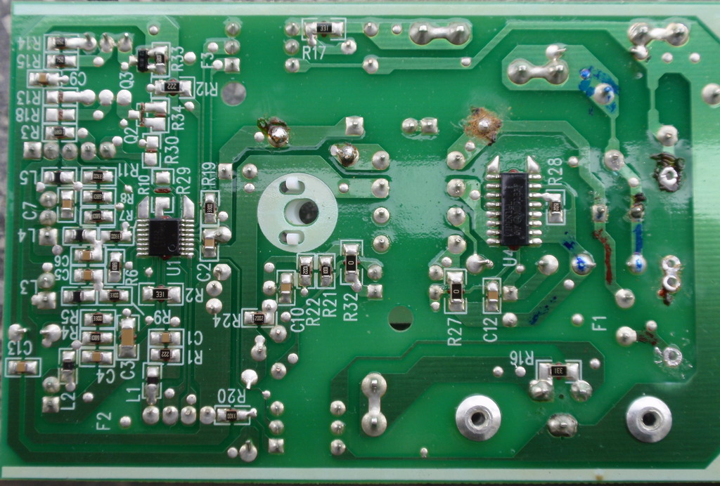

Повредата окъсил D2 (1N4007) и прекъснало R31 (51om) в главната платка.
R31 - D2_2.jpg (61.46 KиБ) Видяна 2222 пъти
