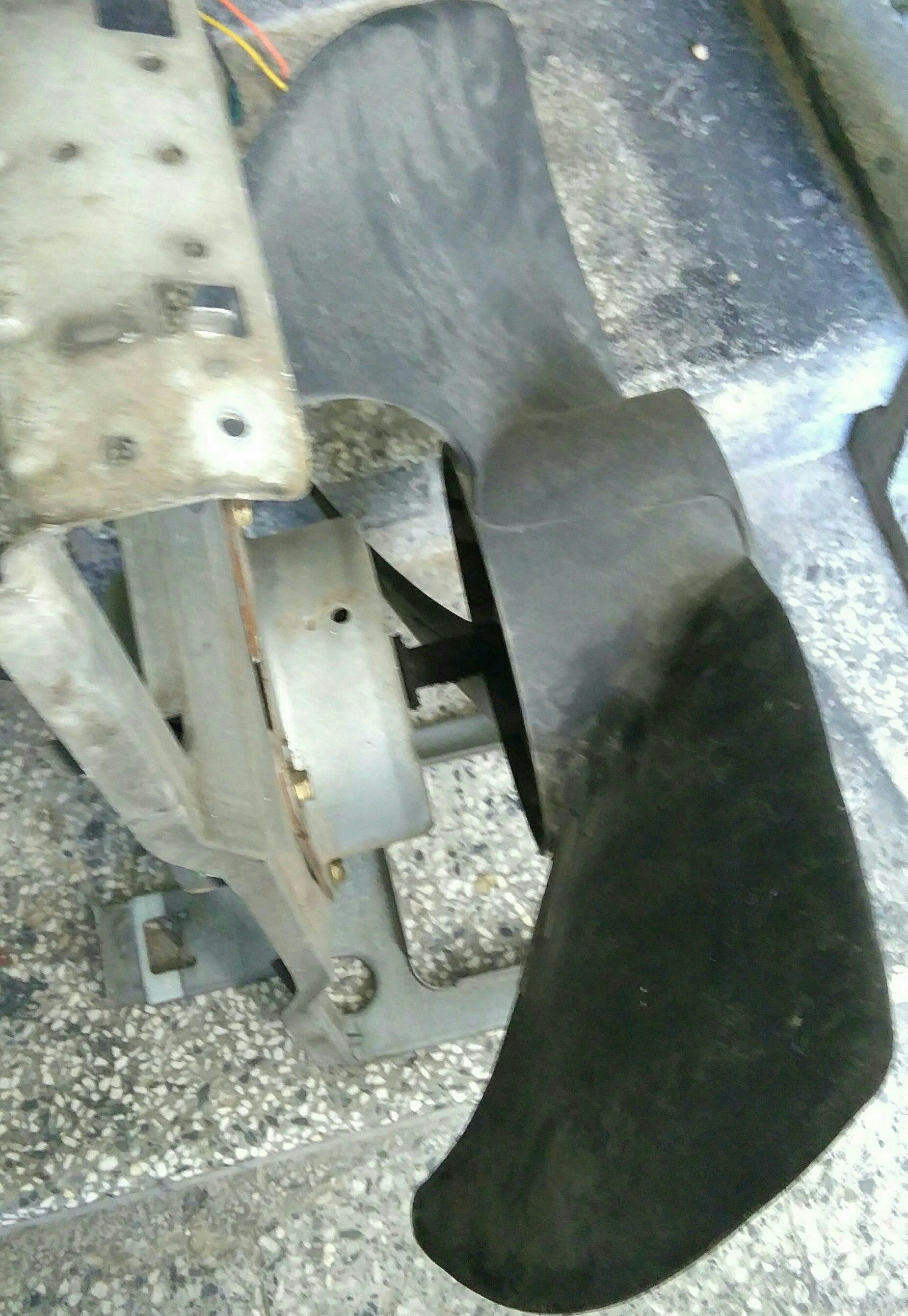

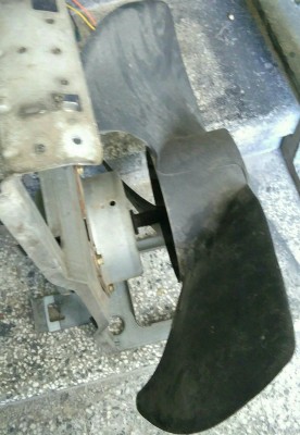

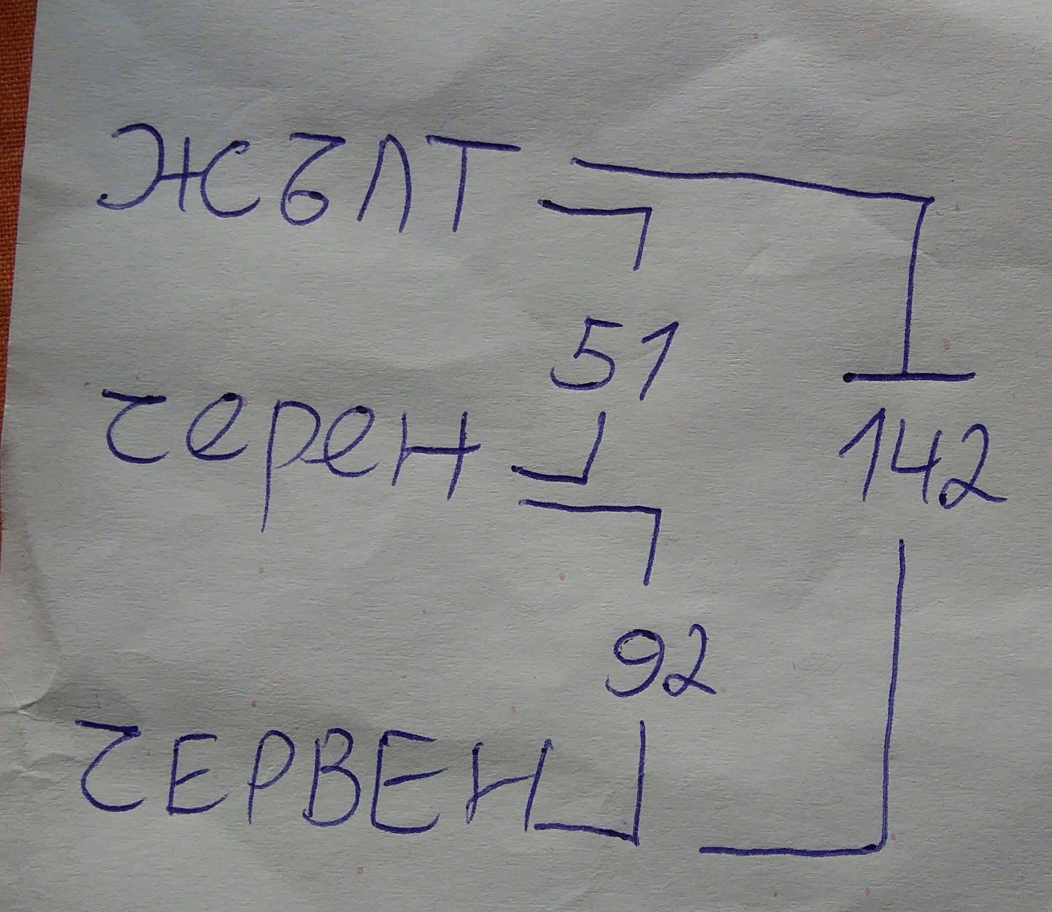

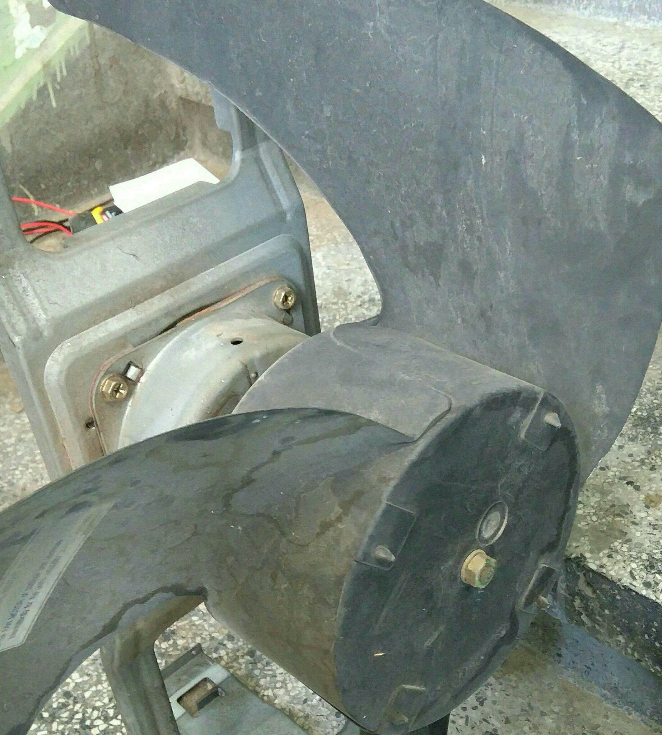

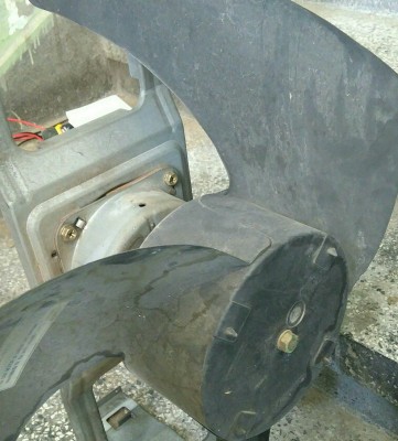

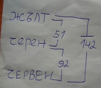

Свързвай така и може да извадиш късмет:
черен - фаза
жълт - нула
червен - единия край на кондензатора
Другия край на кондензатора към жълт или черен в зависимост от желаната посока.
Най-често оргиналдъ е към жълтия.
За теб - пробвай с 5µ и поне 370V
Иначе също така обикновено на табелката си пише всичко - схема, кондензатор ...
