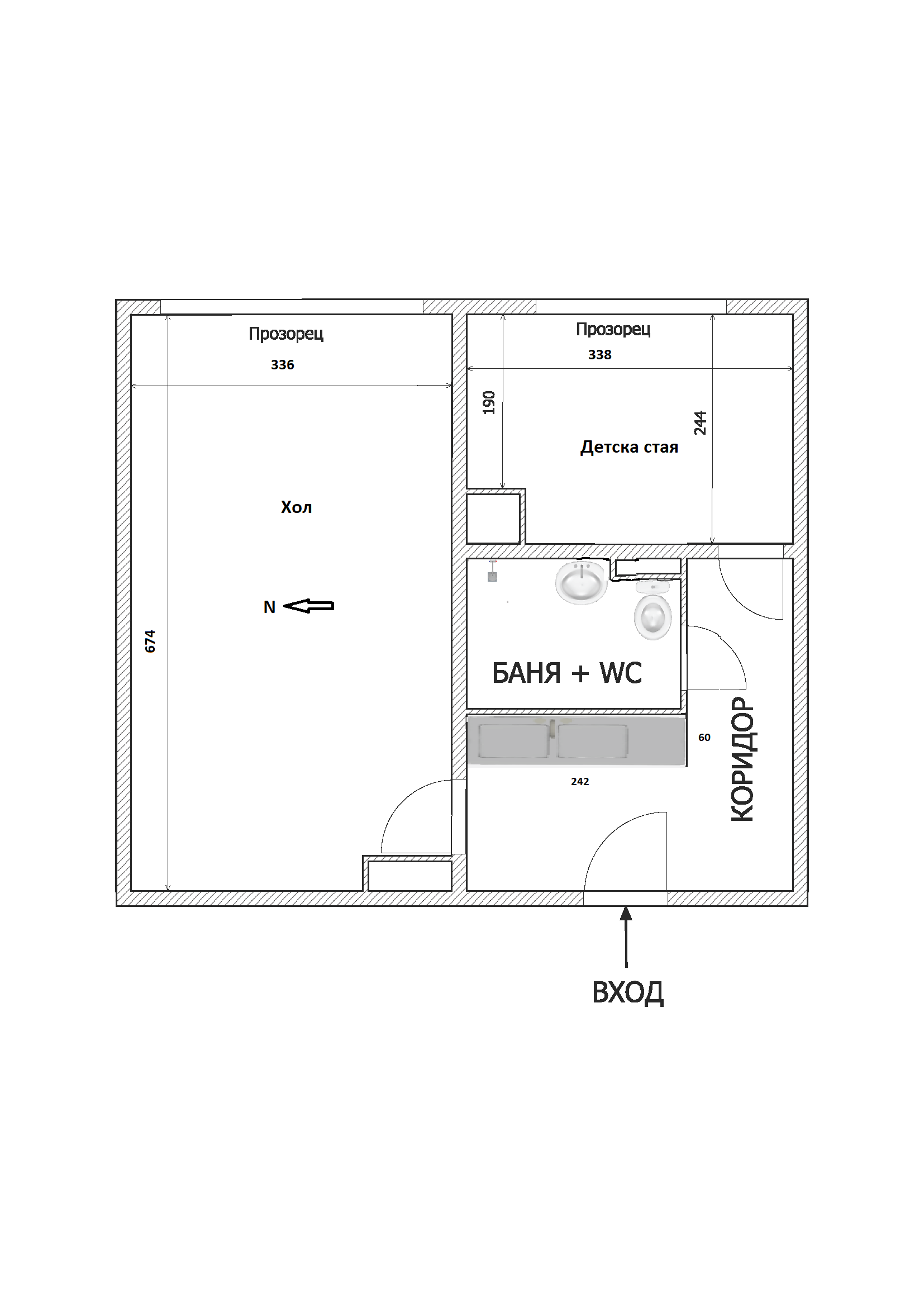

При това разположение някой слагал ли е в антрето и вграден гардероб ?
Гарсониера Надежда 2.png (103.13 KиБ) Видяна 2917 пъти

Стига да можеш да свържеш мръсния канал..
elby - специалист
Всичко е направено. Даже и топла вода има :)
ВЪпроса ми е към някой при който е така дали е успял да сложи и вграден гардероб и дали е удобно ?
nikolov333 - майстор
От въпроса ти не става ясно, къде ще го вграждаш тоз гардероб.. иначе става добре, ако е с плъзгащи врати..
elby - специалист
Точно това е въпроса - къде в антрето може да се вгради? Да, най-вероятно с плъзгащи врати ще е. Все ми се струва, че мястото ще е малко и за двете. А не ми се иска да слагам гардероб в хола.
Аз като гледам само около входната врата остава място.. и не знам какво имаш предвид под вграждане..
chapara - майстор
Ами като не ти се иска гардероб в хола, защо не направи кухнята в хола, там има и комин за абсорбатор :roll:
elby - специалист
Извел съм вода и канал и на двете места но още се двоумя :) По принцип бих искал в антрето да бъде кухнята, но както и да го смятам няма място и за вграден гардероб.
chapara - майстор
Лично мое мнение е че мястото на кухнята в твоя случай е във хола :roll:
Димитър Димов - специалист
Извинявай за тъпия въпрос,ама като сложиш боб да вариш на котлона изпаренията от ''тенжурата'' на къде ще ходят хола,детската или през вратата? :?
