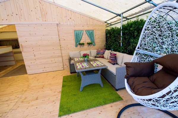

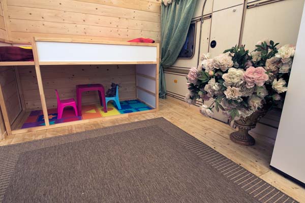

Решил съм да си купувам парцел в село близост до града.В регулация с ток,вода и стара стопанска постройка,която да превърна малко по малко в работилничка и склад за инструменти. И тъй като искам със съпругата и трите ни дечица да сме заедно,то ми хрумна да създам собствен базов кемпер за караваната ни. Идеята ми е да направя нещо,което видяхме в Гърция и много ни допадна,но бих прибавил и една външна баня без навес (ей така под звездите :-D ).
Всичко това ще се обитава/ползва през топлите дни на годината.Ще има и климатик,но целта е да бъдем колкото се може повече сред природата,а не вътре в караваната или в пристройката. Надявам се да ми помогнете в насоки и коментари дали сам бих могъл да го съградя в рамките на 2-3 месеца.Как би могло да стане най-лесно и евтино?Бюджета ми е около 5000лв,като в него не включвам обзавеждането.

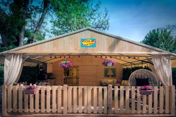

Реших да не бягам много от идеята на гърците, затова ще се спра на метална конструкция, изградена върху плоча със стъпки.
Идеята е в началото да прилича на най-обикновено хале 72 квадрата ( 6х12),като се падат по съответно 24 квадрата за помещение.
За повечето неща съм си изградил някаква представа,но за самата конструкция искам да питам,дали има такива профили като на клипа или е по-удачно фирма да създаде всичко,а аз с приятели да си го сглобя.
Намерих по случайност клип от същия къмпинг като на снимките по-горе.Дано,човека,който го е качил да няма против :roll:
Само средното помещение ще е затворено,като разликата е,че там ще има врата за откритата баня.Имам готова оферта за покрив от 3см покривни панели,която не надвишава 2000лв,ако кажем,че и металната конструкция е толкова,то 1000лв няма да стигнат за да излея плочата и затворя помещението по средата #-o
Трябват и настилки и кой знае колко още непредвидени разходи.Поне крайната цел определено ще си заслужава :weedman:
Едит: Сега ме осени идеята само средното помещение да е с покривните панели,а останалите да са като на клипа с брезент.Като дори и да неизливам плоча за мястото на караваната,а само стъпките за гредите.Хайде хора,дайте идеи как да се вместя в бюджета!

Те за това и гърците са го направили с брезент, но имай предвид, че зимата няма да издържи на снега.. ако има де.. :-D
ср авг 01, 2018 2:23 pmnikolov333 написа:
Точно това ме накара да си мисля,че трябва да бъде покрито изцяло.Не за друго,ами да не се съсипе дървенията в откритата част.Мебелите и уредите все ще се прибират зимата, ама кухнята и пода не смятам да ги барам.Вариант е да сложа някакъв декинг или камък,но цената май ще се покачи значително спрямо дюшамето.
Очаквам съвети за покрива и настилката в откритата част :?
nikolov333 - майстор
Има варианти, но трябва да съобразиш и конструкцията за тях предварително. Можеш да поразглежаш в търсачката на форума темите за конструкциите за навеси. Става и с Ондулин и с ОСБ с битумно покритие, но зависи и как излиза като цени..
