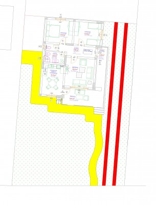

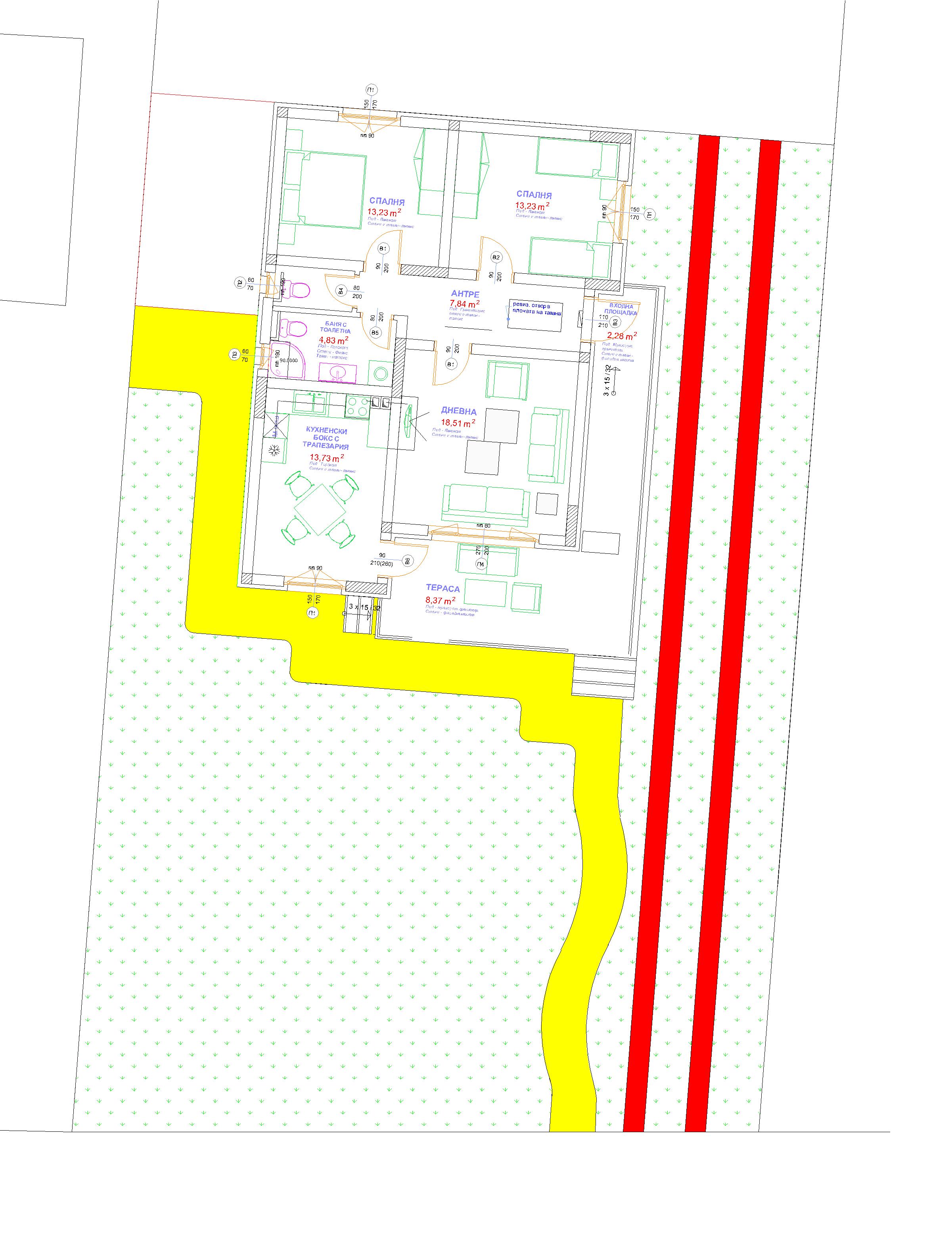

Здравейте. Предстои ми изграждане на пътеки около къщата и главна пътека от входа до нея. Идеята е да направя бетонни пътеки, а след време върху тях ще отлея от тези плочки, които отливаш от готови форми. Сега мисля да ги пусна 4-5см над нивото на двора. А когато отлея плочките ще стане около 10см. Идеята е че трябва да ги направя криволичещи. Може ли съвет от хора, които са правили такива, как да направя кофража. Дали да използвам OSB, само че не знам дали ще мога да го извия. Иначе горе долу мисля че ще се справя. Мрежа 6-ца, под нея добре трамбовано и заравнено. Бетона ще си го правя с бетонобъркачка (1/2/2 - цимент/пясък/чакъл).
P.S. С червено съм отбелязал "релси" по които ще минават колите. Тях ги мисля с паркинг елемнети, но не знам дали и там да отлея бетон и паркинг елементите отгоре или просто да трамбовам, пясъче и отгоре елементите.

"Предстои ми изграждане на пътеки около къщата и главна ..... Сега мисля да ги пусна 4-5см над нивото на двора. ......Идеята е че трябва да ги направя криволичещи. ....... как да направя кофража. Дали да използвам OSB, само че не знам дали ще мога да го извия."
Най-лесно става с маркуч (Ф50 за случая). Ползвал съм също фазер или тънък шперплат.
Успех!

Ами окръглянето по ръба е търсен ефект. Ако искаш. С фазер е къде-къде по-лесно

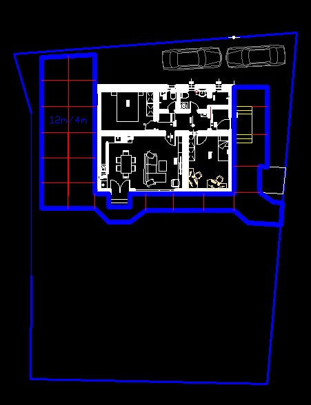

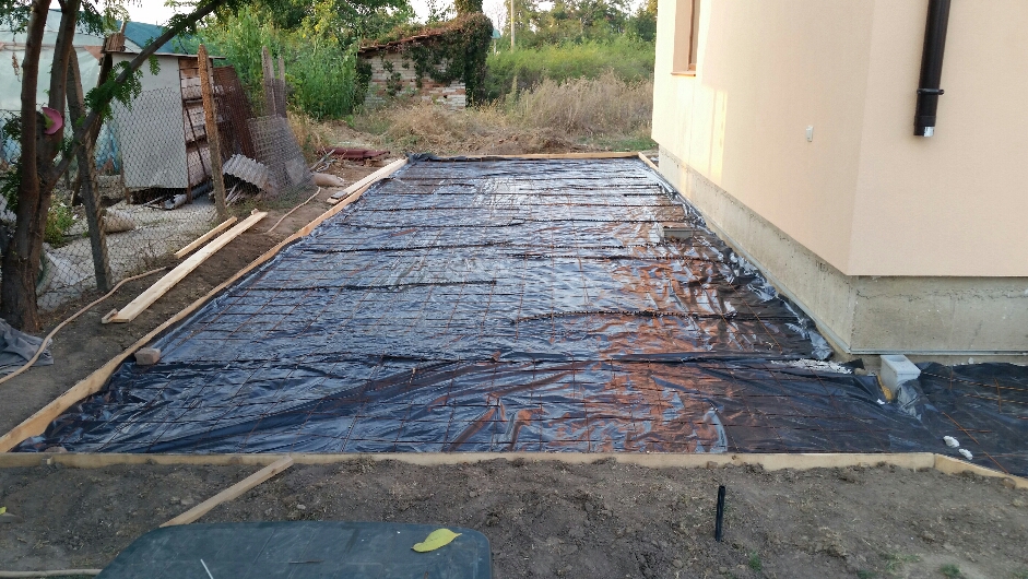

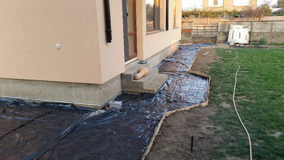

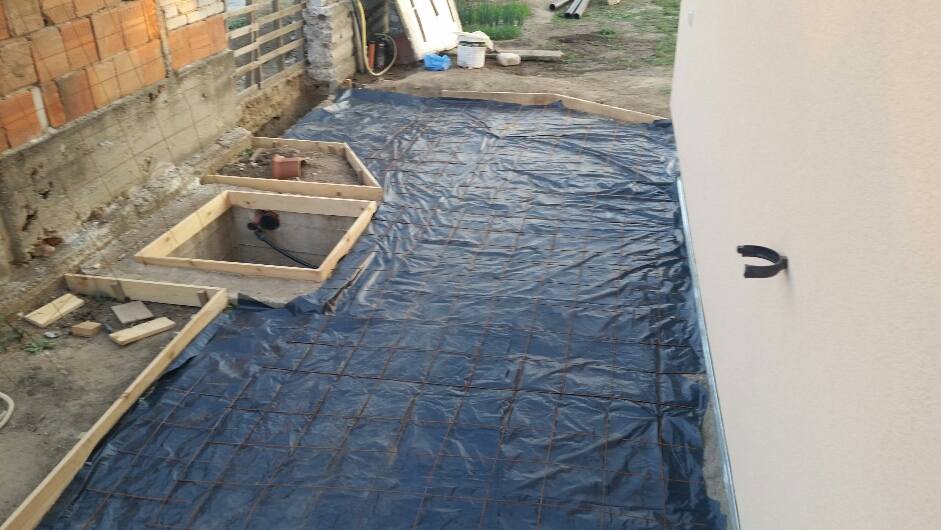

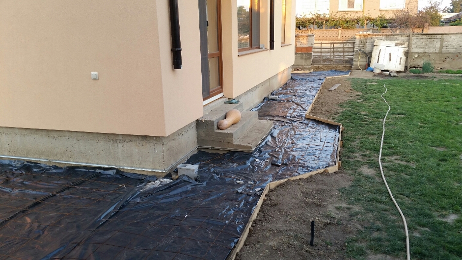

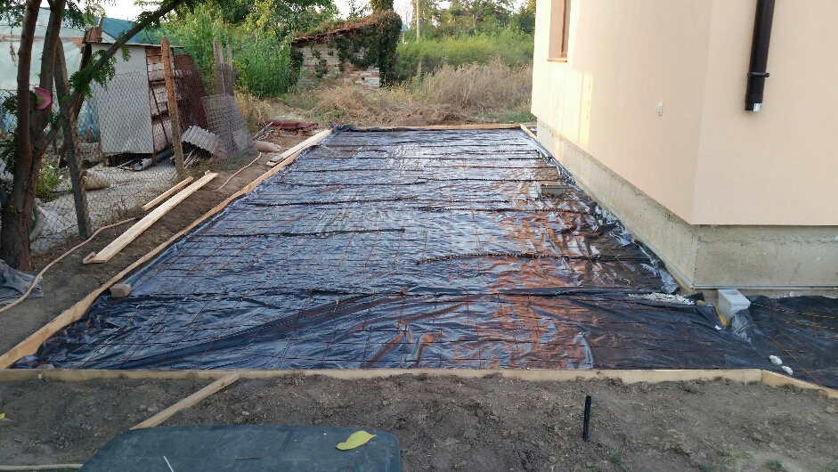

Здравейте! За да не отварям нова тема ще ползвам тази на колегата. Текущата ситуация е следната. Направил съм кофраж с дъски и колчета и УД профил хванат за цокъла на къщата и смятам по тях да "дърпам" бетона. Пуснал съм наклон извън къщата. Дебелината ще е 10см и мрежа ф4. Бетон Б25. Има найлон отдолу и е заравнено с микс чакъл и пясък. Въпросите са ми:
1. Голямото поле е 12/4м . Смятам да го разделя с фуги на квадрати от по 2м. Достатъчно ли е?
2. Пътеката е с ширина 1.20 . През 2м фугите достатъчни ли са?
3. Добре ли е фугите да се "нарежат" с диамантина след цялостното изливане на бетона. Ако да - може ли среза да стигне до цокъла на къщата? Другото което ми идва на ум е да направя фугите с дъски 2см и да са там при изливането на бетона.
4. Как да постигна задоволителна гладкост на пътеките. Не искам да е стъкло, защото зимата ще се хлъзгам. Смятам с дъска, която да ми е като мастар и с движение като "трион" на придърпвам.
5. Голямото поле ще можем ли двама човека с дъска 4,5м да го издърпаме от край до край. Недостатъка е че УД профила е с ширина 3см и няма да можем спокойно да движим мастара наляво надясно. Не знам дали бях ясен.
Въобще ще се радвам на всякакви трикове и хитрини, които ми кажете за се опитам да стане най - добре.
