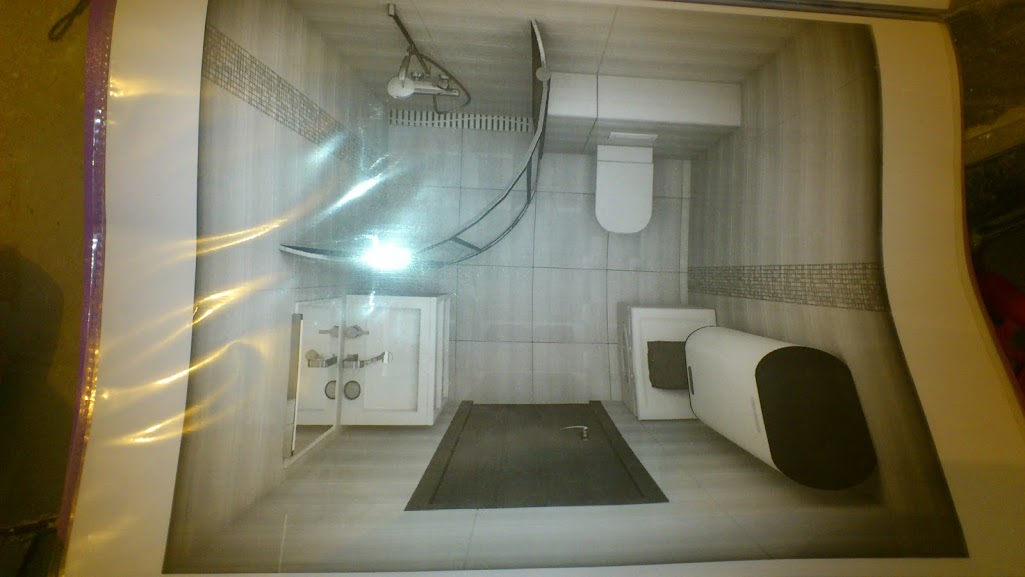

Здравейте. Предстои подмяна на тръбите в панелна баня. Може ли някой да помогне със схема на последователността на захранване, съответно на бойлер, пералня, мивка, душ и тоалетно казанче. Старата схема е неизползваема, понеже има доста своеволия и при пускане на казанчето, налягането на топлата вода от бойлера намалява значително. Благодаря предварително. :supz:
Някаква скица? Общо взето схемата е от водомера към най-отдалеченото, с разклонение за всяко. Топлата - обратно от бойлера до всеки потребител.

Тъй става ли? - не ми се търсят снимки, може и да и са изгубени вече...

Тъй става ли?
То за ставането става, ама аз казвам, че за да не спада налягането в бойлера, като пуснеш казанчето, трябва да се осигури по-голям дебит, чрез по-голямо сечение и по-малка скорост на водата в тръбата.
Във физиката е известно като закон на Бернули: p * V = Const.
jekasus - майстор
Сега го сметни при къси разстояния в рамките на стандартна баня.
