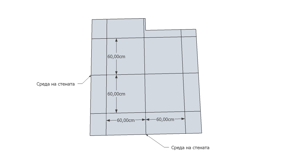

mgbagera - специалист
Дойде ред и на моя таван :)
Имам материалите но не съм много наясно кое как и къде се слага :mrgreen:
L образните профили съм ги монтирал.
Останаха ми 60-ки 7бр. и 120-ки 6 бр. Имам и една носеща.
Сега нямам никаква представа кое къде се слага и как трябва да е подреден тавана.
Носещата къде трябва да бъде?
Pooh - майстор
Крайните парчета, се изкърпват на място.
Успех.
П.П. Всъщност съм дремал, докато съм драскал схемата ... Буташ я цялата конструкция с околко 3 см. надясно - да съвпадне чупката с централния профил. Разликата между двете крайни ивици, няма да е толкова грозна и набиваща се на очи, колкото малкото парченце до чупката. :wink:

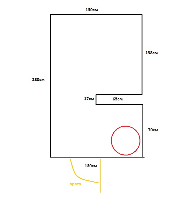

blondster - специалист
вт ное 12, 2019 10:44 pmblondster написа:
Здравейте , може ли малко помощ за конструкция на растерен таван за баня със следните размери :
Червения кръг е бойлер като диаметъра му е около 40см , но и 5см отстояние от стената е добре да се има в предвид .
Чудя се с един дълъг носещ профил на 230см и от него да разклонявам , но винаги се получават едни малки парчета пано .
Ако може някой да даде едно рамо как да оразмеря конструкцията .
Благодаря !

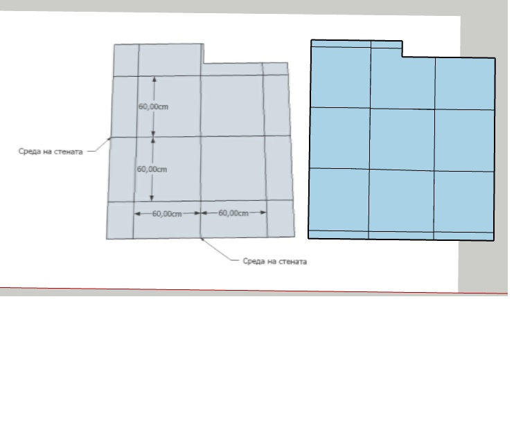

KnauFer - специалист
ср окт 24, 2018 10:17 pmPooh написа:
Успех.
Не се прави така растер,мечо :)
Pooh - майстор
нед фев 23, 2020 9:19 amKnauFer написа:
Сигурен съм,че ще споделиш - как се прави според теб. А иначе - така се прави, според хората, които са измислили растерните тавани ... но те пък - какво ли разбират :lol:
И като се имаш за фактор - да беше помогнал на човека писал над теб ... или скучаеш и се чудиш - каква гениална мисъл да напишеш?
нед фев 23, 2020 10:28 pmPooh написа:
По добре изглежда май,а? :roll:
Това е начина "централно пано"/за мен единствения начин за правене на растер/ може в случая да стане още малко по добре подредбата ... предполагам се сещате ..
Поздрави!
