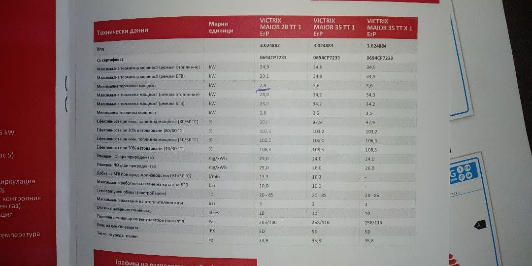

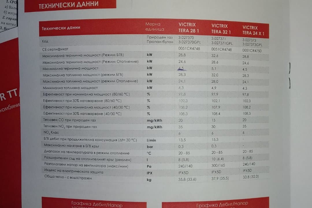

Здравейте имам къща 2 етажа без изолация само с пвц дограма, общо със стълбите 140 -150 квадрата. Ще вкарам газ и се чудя кой модел да купя, колко киловати и тн. Ще съм благодарен ако някой помогне в избора. :) Моделите са на снимките :)

Някой вещ по занаята да сподели мнение?

Първия или третия от първа снимка.

Допитвам се тук, тъй като от фирмата ми казват, че под 30 - 35 киловата котле няма да ми върши работа :/ за тия 150 квадрата. Другото което ми казват е че долната граница на по мощния котел е по малка и ще ми харчи много по малко. Има ли нещо вярно или просто искат да ме набутат??? :?

Ами свободни не, те не ме задължават да взема определен котел, просто ми казват , че ми трябва по голям като киловати а мен пък други познати ме съветват да взема по малък. Та се чудя дали малкия има вариянт да не смогва :/

Заварено, но са нови панелни, както и цялата система е нова с пвц тръби. Тук въпроса ми е 24 кв или 32 кв да избера ? От списъка на снимките?
Тя малко като каруцата пред коня тая ама.....
Как са смятани тия радиатори, за какво отопление- високотемпературно, нискотемпературно....?
Искам да кажа, че може да се наложи да добавяш радиатори.
Та на въпроса ти и според мен:
-най слабият котел.
-по възможност едноконтурен (не от посочените).
Не съм вещ в занаята.
След Нова година, топлоизолация.

Предишния котел бе всегоривен ( въглища или пелети) на 60 градуса водата. По скоро са високотемпературни. Значи според вас 24 киловата са достатъчни за отопление на 150 квадрата? Да не взимам по големия?
