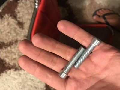

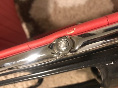

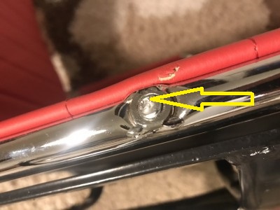

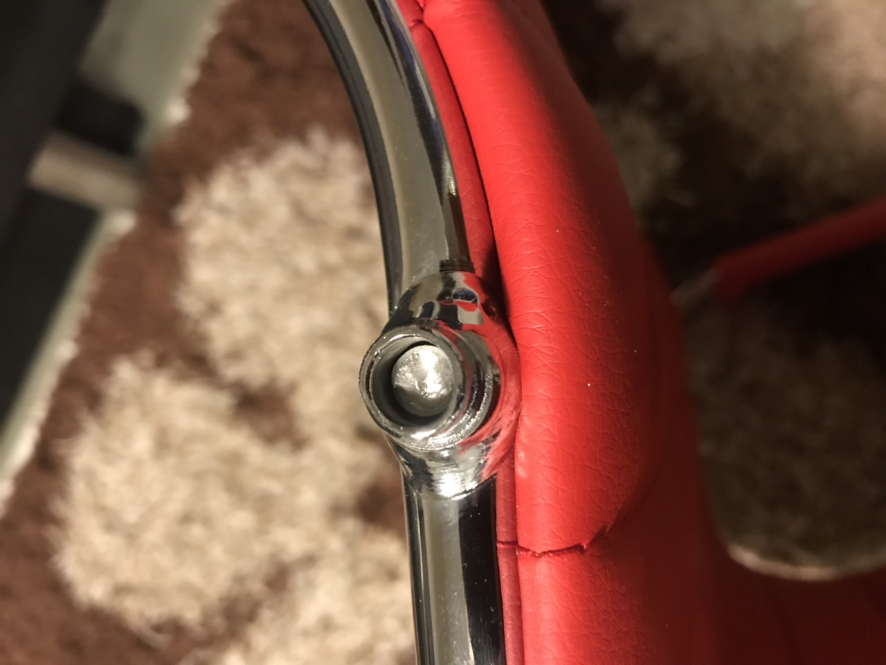

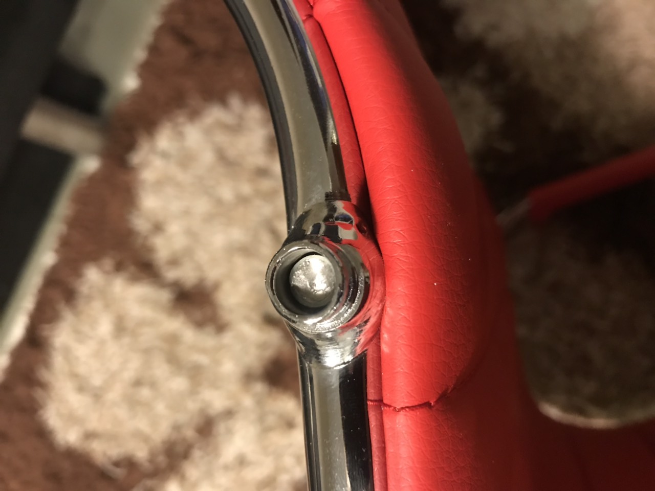

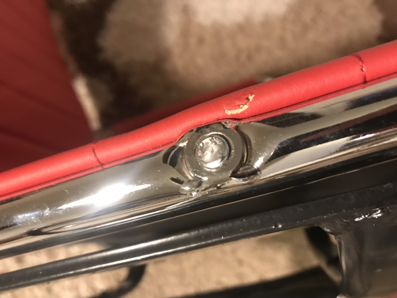

Здравейте, преди няколко дни си закупих нов офис стол и докато монтирах подлакътниците от едната страна натегнах прекалено много болта и се скъса.. :sad: Сега трябва да изкарам скъсаните парчета болт...
Моля ако някой знае как да направя този номер нека сподели

Щом питаш значи не разполагаш с нищо специализирано. Просто вземи една плоска отвертка и едно чукче. Ползвай отвертката като секач и чукай по периферията на скъсаното в посока развиване. Има и много други начини. Пробиваш отвор в болта и с чук набиваш подходящ бит Torx например.

Ползва се екстрактор с големина според скъсания болт, пробива се с подходящо свредло отвор в останалото от болта , екстрактор се захваща във върток за метчици, слага се в отвора и се завърта обратно на часовниковата стрелка- на ляво. Ако не стане така , се разпробива със свредло ,което е изчислено за резбата на болта и после с метчици се прокарва.

чет сеп 27, 2018 7:32 pmhristov123 написа:
Аз виждам 2 варианта.
Вариант 1 е по лесен. Вземаш дрелка и с бургия ф6 разпробиваш до отзаде после по дълъг болт с гайка. Това при положение че отзад може да се сложи гайка.
Вариант 2 по труден. Вземаш бургия ф4 разпробиваш в центъра и със екстрактор вадиш скъсания болт.
Успех. :partyman:

а преди всичко това, опитай най-лесния и бърз начин, понякога сработва
На бормашината закачаш някаква опашка - обръщаш оборотите и натискаш - пази резбата да не развалиш, иначе ми се е получавало няколко пъти, преди да пристъпя към по тежката артилерия

Имайки предвид, че е скъсан от пренатягане, каква е вероятността с почукване с отвертка или секач и нещо с опашка на заден ход?
Ако разполагаш с мултишлайфче (т.нар. Дремел), можеш да пробваш да направиш кръст за кръстата или плоска отвертка. Но съобразено с предишния абзац, не се надявай много. Най-сигурно е с посочения екстрактор. А ако и това не помогне, винаги можеш да заварИш друг болт с по-малък диаметър за остатъците от този и да го развиеш. Ако имаш техниката и уменията за това, разбира се - при мен напълно осъстват :)

А кога се скъса кожата - при натягането или после?
hristov123 - напреднал
пет сеп 28, 2018 10:57 amLisko написа:
Кожата я цепнах при натягането...
