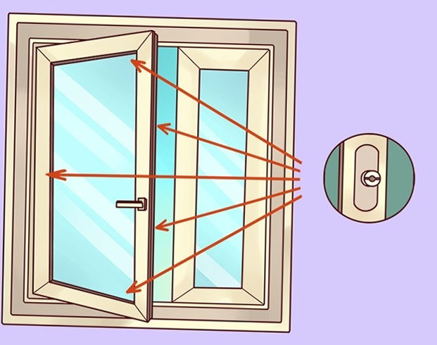

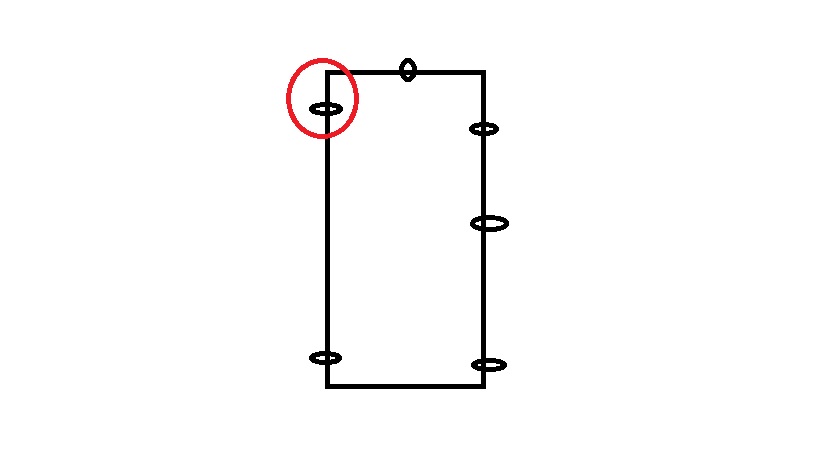

показал съм рисунка на която е описан затварящия елемент, обаче в левия горен ъгъл има проблем, като пробвам да го вкарам в зимен режим при затворено положение има 1 пръст разстояние хах... и само този претискач го пускам на летен режим другите на зимен че да прилепне поне малко дограмата, пробвах всички други на летен режим, само този на зимен, и пак не иска да затвори. обкови или както се казват са най обикновените смисъл кръглото барабанче се плъзга докато стигне средата, дограмата е с обикновен прозорец не е от тия с 3-4 слоя, и през деня се чува все едно си на вън дори и повече НИКОГА КМГ.

Те са 2 пъпки и да от както купихме дограмата са извън дупките горе, не е от това, защото като завъртя ето това на летен режим, прозореца се затваря както трябва :
Относно двустраното отваряне, 2 те измислени крачета дето са не влизат а стоят над релсата, за да влязат нз кое да натегна.

Определено крилото е по-ниско, за да не закопчава горе в ножицата. Вдигни го от долната панта поне 2-3мм или докато захапе. А това за режимите кой ти го каза? [-X

Tarlyo и аз си го помислих първоначално, но щом пъпката опира в канала значи е наред височината. Вероятно обкова е без осигурител и в някакъв момент са извадили пъпката от канала и сега напъват да затворят, ама нъцки. А и не възприема чуждо мнение като гледам, нищо че го търси.

2 въпроса
От долната лява панта на къде да въртя за да повдига дограмата?
От горе дето е ножицата как 2 те пъпки които трябва да влязат в релсата да ги преместя централно в нея, защото в отворено положение са ок, но ако прозореца дръжката е хоризонтална пъпките само 1 та е над релсата, трябва да ги центрирам в средата 2 те пъпки и леко да повдига дограмата и всичко ще заспи.
3 пъти Ура Ура Ура, на г-на които ми даде идеята за пъпките и ножицата, повдигнах прозореца от долната лява панта, в релсата влезе 1 та пъпка и прозореца заспа другата пъпка е далеч от релсата за жалост няма как да е преместя но сега се затваря доста плътно, така го вдигнах прозореца че пъпката да влезе до край в релсата и е супер добре, и супер лесно се затваря.
