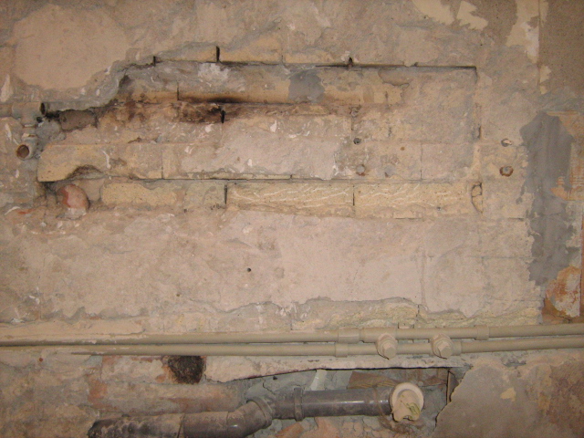

правим ремонт в банята,но с майстора стигнахме до сложен за нас въпрос.На гърба на едната стена се намира зидана камина и когато гори стената се нагрява доста.Досега банята беше с водни тапети но сега щесе лепят плочки.Скакво да измажем стената зада се изравни и после скакво лепило да лепим плочките зада несе отлепят или дасе напука стената?

Изолирай цялата стена с картон и сложи вътре каменна вата. Картона задължително на конструкция.След това си налепи спокойно плочките. Също така се постарай да изолираш и водопровода.

ами ето така стана-лепихме с лепило ВЕБЕР ФЛЕКС плочките,апреди това измазахме нагряващата се чяст от стената с огнеопорна пръст,която се продава насипно.ВЕБЕР ФЛЕКС струва около 16-18 лева за 25 кг.
Реших да изпробвам и си запалих камината.Останах много изненадан и стрснат,защото стената се нагря повече сега,отколкото по-рано,когато нямаше плочки,а само водни тапети.Можеби плочките акумулират доста повече топлината.Всичко обаче си беше ок.няма паднали плочки нито напукани.Фугата също беше на ВЕБЕР

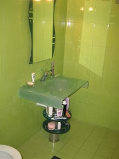

ето и снимка на стената в завършен вид
БАНЯ 004 (WinCE).jpg (12.35 KиБ) Видяна 11426 пъти
$64EN - специалист
супер е станало . а да те питам за тази мивка от китайските ли е ? понеже имам познати с подобна и е малко паянтова и постоянно се разхлабва.
Манчо - напреднал
$64EN написа:
да китайска е,но нямам проблеми за сега.отне ми обаче доста време докато я сглобя,около 5 часа и много трудно се сглобява.при мен стана много стабилно и нищо несе е разхлабвало.виждал съм подобни мивки в практикер пак китайски,но много лошо изпълнение.
