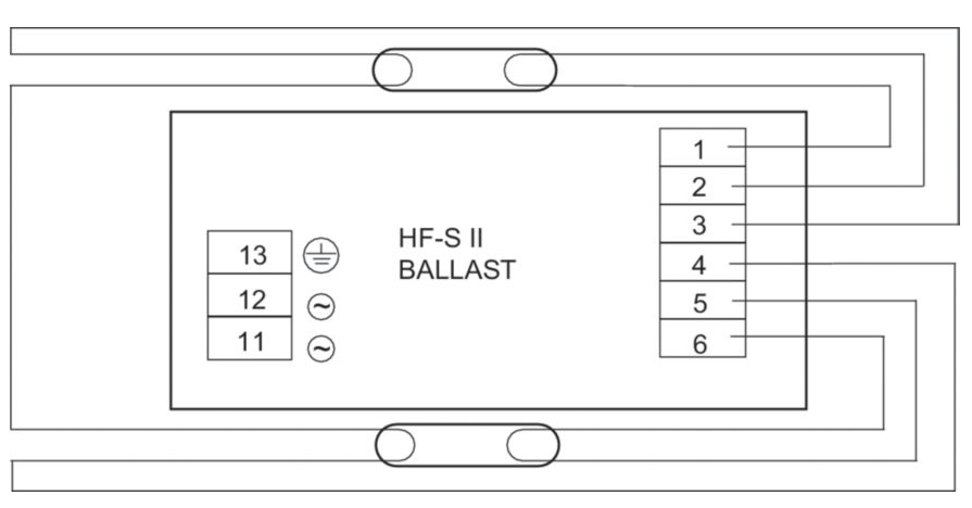

с електронен баласт.Баласта е този HF-S 249 TL5II(или 2 римско)
2x49w.Искам да му закача 4x18w пури.Може ли да се свържат 2x2 последователно?И как?Благодаря!

Те такива ги купуват, ама ние нямаме такива за експерименти. Освен това, как ще гарантираш после надеждността на подобно побългаряване? Ще почне едно гърмене на лампи, баласти и ще се видиш в чудо - ще натикаш баластите си, че и на себеси. То акъл може да ти се даде, даже за паралелно свързване, ако последователно не светнат. Освен това баласта може да има антибонашка защита и лампите изобщо да не запалят. Някой беше плакал във форума, че със стандартно свързване и нови лампи баласта признавал само "PHILIPS" или "OSRAM" беше... :lol: Другото е как е изпълнен вътре самия баласт и има ли възможност за регулиране на мощността, защото 2Х18 не прави 49.

Електронния баласт, след като я запали, контролира тока през лампата. Твоите баласти са за по голям ток. Кой може да ти каже как ще се държат лампите на по големия ток, ако баласта изобщо ги запали. Пробвай. :)

Тази ли трябва да е оригиналната схема на твоя баласт?
petromaniq66 - специалист
Тази трябва да е. И какво ще измисляш перппето мобиле по схемата ли? Човека иска да си натика баластите или изследва феномена "нация техническа" като сондира мнения :-D и държи да са свързани последователно, без да се светва че тези лампи според метода на работа на баласта се палят с напрежение, а после се подържа работен ток - според зависи.

Не съм специалист, но ми се чопли мозъка. Доколкото ми е известно, ролята на баласта е да ограничи тока през пурата след като вече е "запалила" - в твоя случай баластът ще ограничи тока до номиналния за пурите, за които е предвиден т.е. ще позволи протичането на по-голям ток през по-маломощните пури. Очакваният резултат е баластът да си остане здрав, а да "гръмнат" пурите, което теб не те бърка, нали пурите са техни, а баластът твой.
