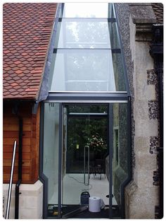

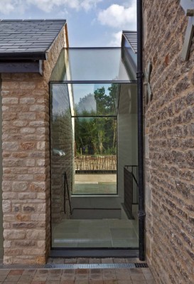

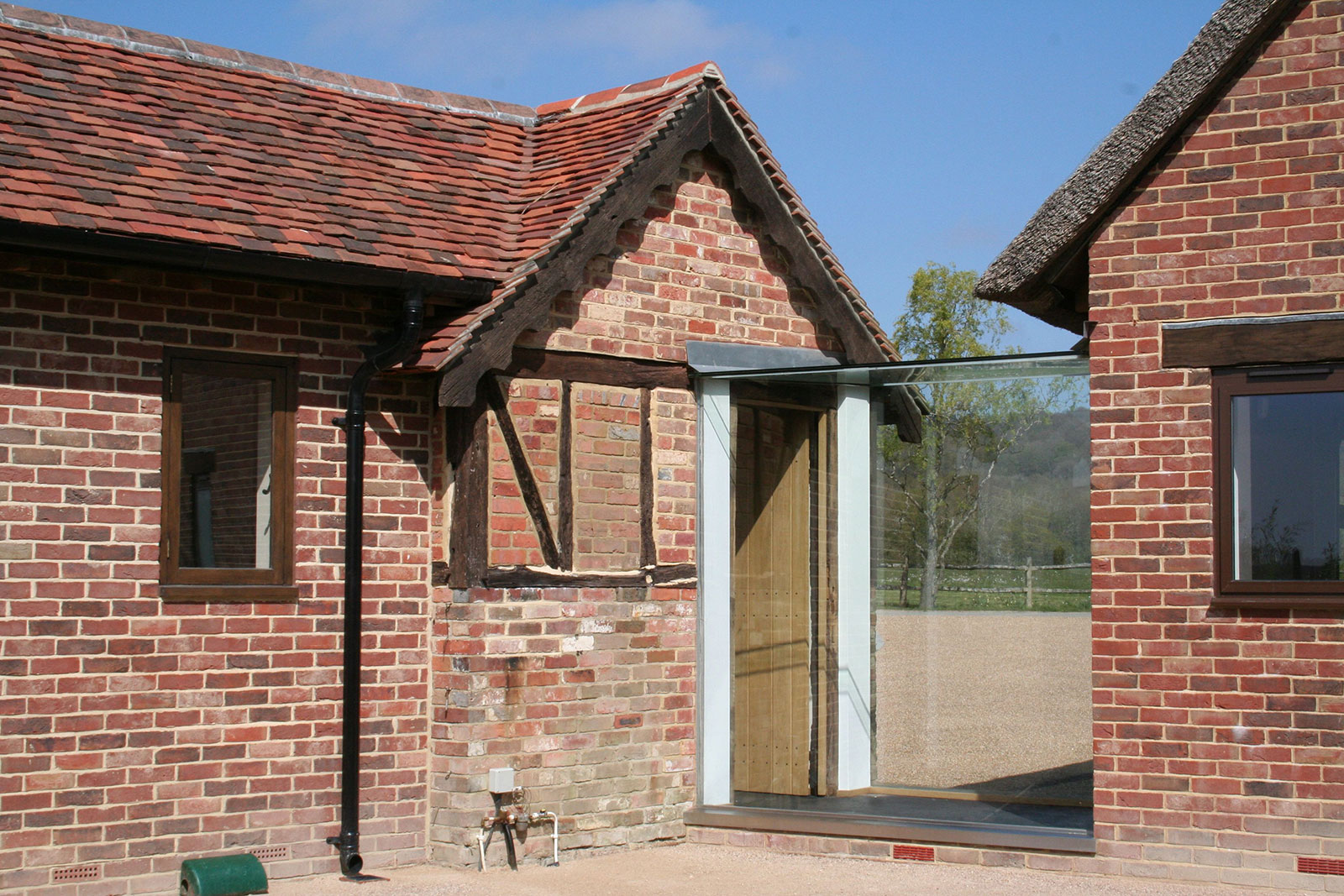

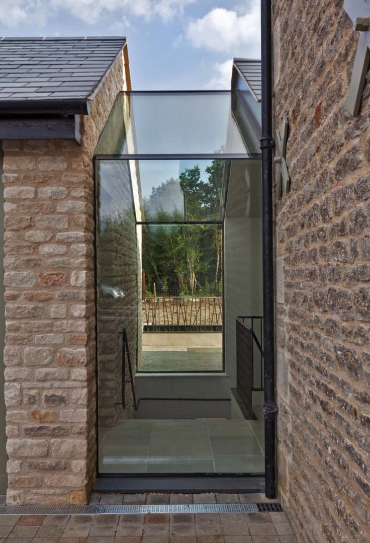

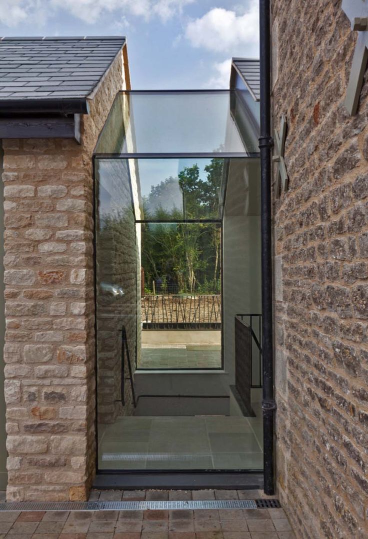

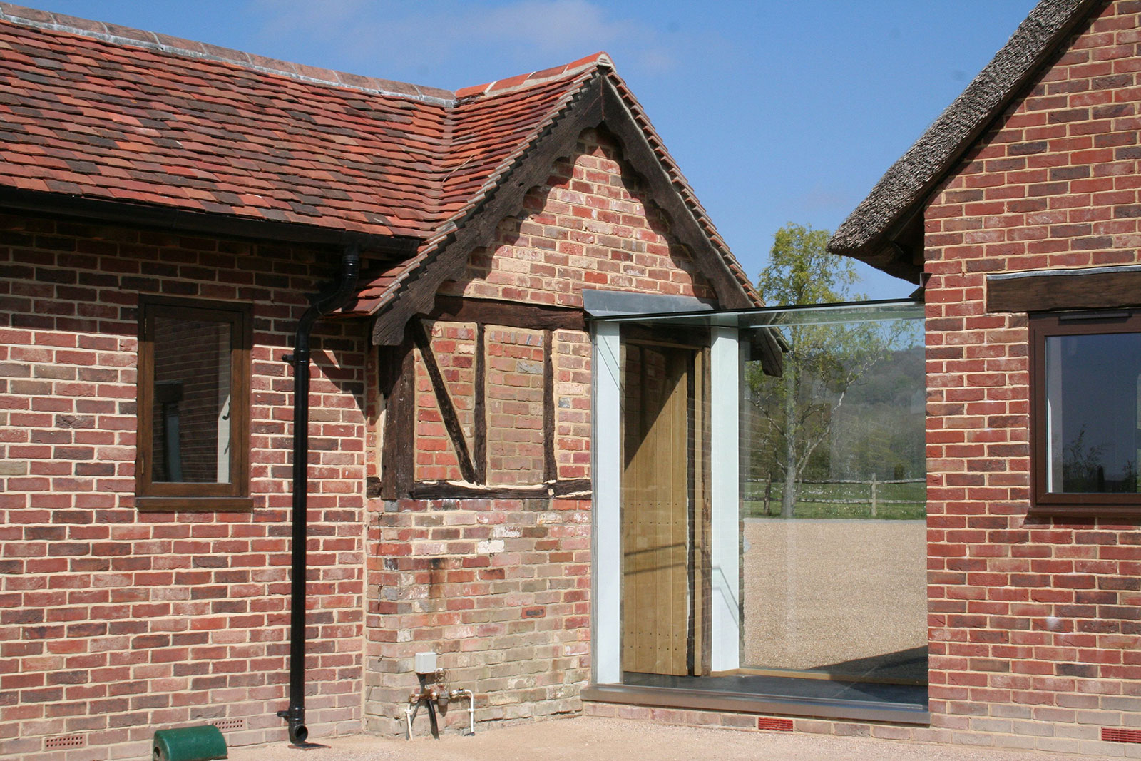

Така, ще загубите доста пари. Най-изгодно и бързо (по отношение на първия етап) ще бъде да разделите бъдещата сграда на две или три едноетажни части. Всяка със свои независими основи, колони и покрив. По отношение на отстоянията в ЗУТ, сградата се третира като едно цяло, изпълнена на етапи. Всеки етап с отделно разрешение за строеж и възможност за самостоятелно въвеждане в експлоатация. Разделянето е във вертикалната равнина. Вариантите са два. Първи вариант- частите са на калкан с отвори за врати. Втори вариант- (ако искате пълна независимост при оформяне на отделните покриви), между тях има топла връзка, във вид на (остъклен) коридор, като отстоянието между сградите е мин. 1-1.5м за да може да се сложи скеле или две магарета и талпи. Предположението е ,че имате достатъчно голям парцел, а не късче УПИ на което да се вертикализирате.

Блгодаря Ви. Интересно е, но не се вписва във възможностите ни по 2 причини:
1. В момента това е строителен полигон и тепърва ще го заснемаме и вкарваме в процедура за УПИ. Така че истинско строителство в момента и да искаме, не можем да направим.
2. Докато строим (което ще отнеме години, понеже кредити не теглим, а каквото успеем да спестим, него ще влагаме) трябва да имаме къде да живеем, като това жилище ще остане в парцела, ще му предвидим място, тъй като нужда от такова ще има и занапред, а ако се окаже, че няма, можем да го продадем.
Така че на този етап търсим преносима къща с добро разпределение и цена и по възможност - с по-естествени материали.
