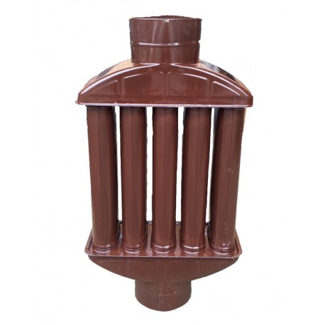

вт ное 06, 2018 5:08 pmkr1100 написа: въженце / ако изровиш от някого азбестов шнур и разпиташ/ Иначе има си стъклени на 550 гр и силикатни на 1000грНа донбаски може и да не държи, но при мен с пелети две зими не се разлепва.
Лепилото на алуминиевото тиксо не държи на висока темепратура.
- Мнения: 16263
Утре ще търся въженце някакво, ако не намеря... стара къща, ще смъкна от някоя печка
Ей тази хуйня е на 130, кюнците на 110, този, който продава лира, не продава преходник... преходник от циганските на пазара... циганска, пардон, българска му работа. Разлика 6-7мм. Добре, че е рано за печка
- Мнения: 16263
Донбаски (уж) гори, та... абе ей я дей фабриката, със шамот ще запуша
lov
- Мнения: 6263
Взимаш една ламаринена лентичка широка 4-5 санта и дебелина подходяща на луфта който са ти оставили. Тука вече е въпрос на догаждане. Правиш с ножицата ушички на ламаринката и ги сгъваш на кукичка. Огъваш я по външния размер на кюнеца и подрязвап излипното така че двата края да се срещнат идеално. Като се закачат кукичките на ръба надяваш другия от горе. Ламаринката ще си остане на мястото и няма да приплъзне и ще остане точно в сглобката. Дори да не е много плътно заради кривините пак уплътнява и върши работа. За разлика от алуминиево тиксо и силикони или азбестовия конец това може да го разваляш много пъти и да си ги чистиш. А то се налага особенно като гледам тази лира. Ще си я чистиш всеки месец че и по на често.
