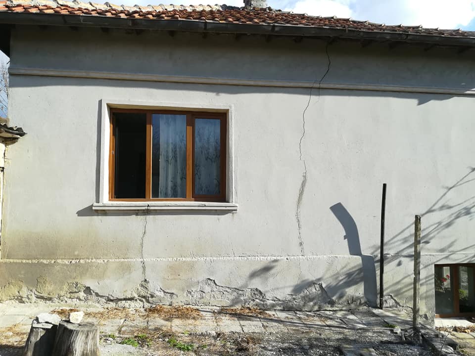

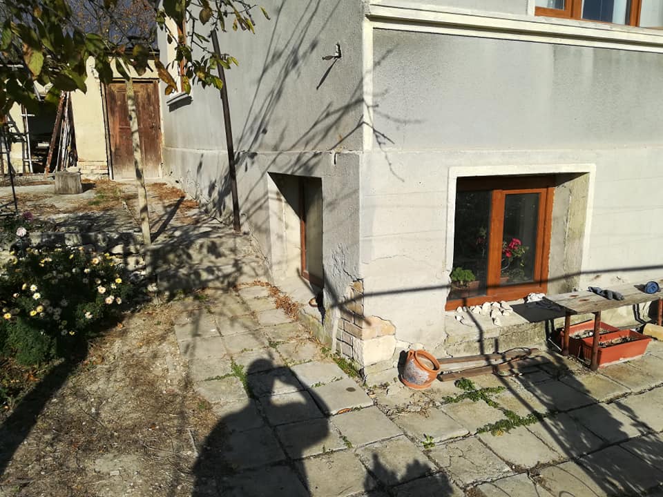

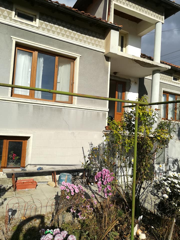

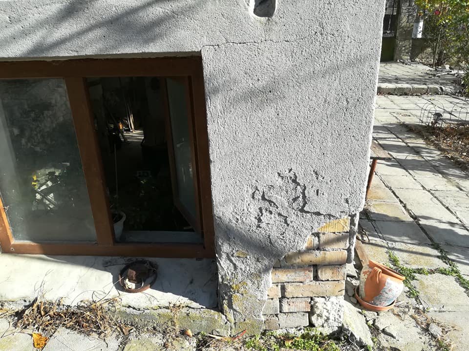

Имам къща в едно село около Девня.

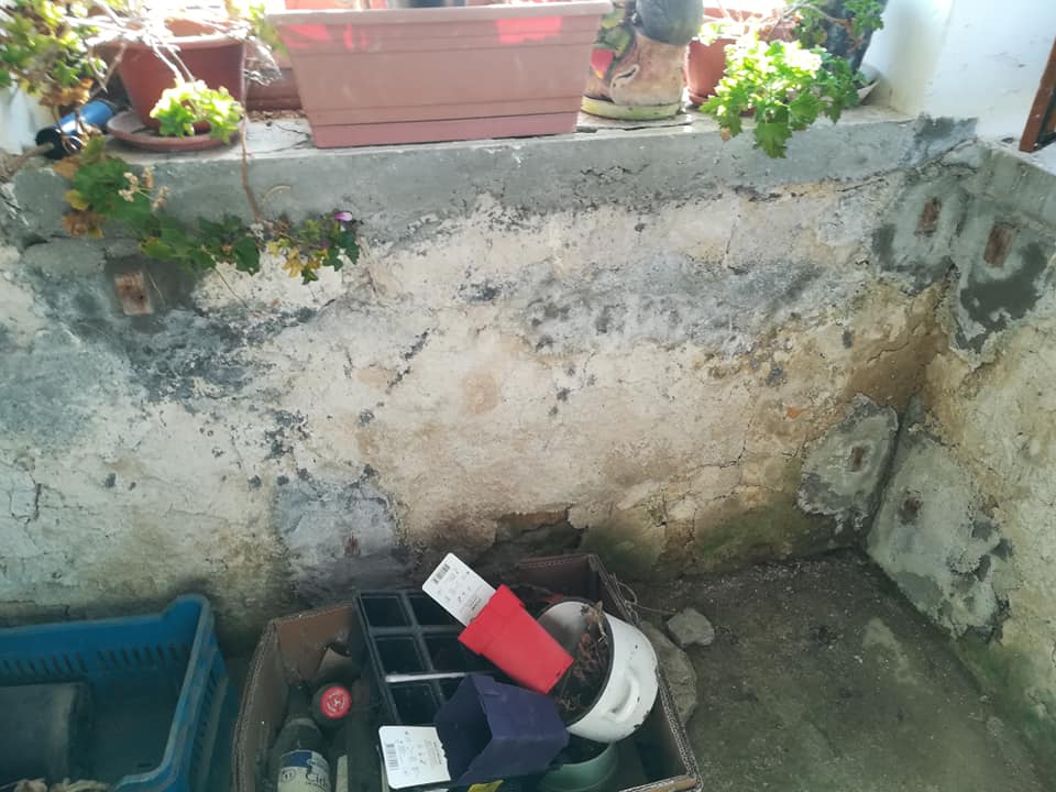

Основи от камък,повдигнати около 1 м. над земята.Две стаи върху твърда почва и две върху приземен етаж.
Има влага вътре,но по ме притесняват няколкото пукнатини.Имам чувството,че се отварят.
Има високи подпочвени води - имам кладенец с дълбочина 10 м.,в който целогодишно има мимимум 6 м. вода.
А не е валяло от около три месеца.:-)

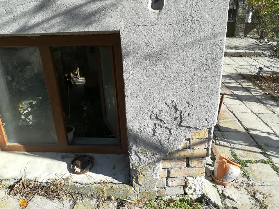

Като че ли единия ъгъл потъва и от там и пукнатините.
Тротоара е компроментиран - модерна дума :-)Тук там е потънал и може и от там да влиза вода в основите,има и фуги между плочките на места.
Наскоро един майстор,който гледа покрива,ми каза да копая ров около цялата къща,докато стигна долния ръб на каменните основи и да лея бетон до нивото на тротоара.
За мен много скъпо и трудоемко начинание.
Качвам снимки и моля за мнение.Всяко е добре дошло.
Предварително благодаря.

Имаше подобна тема във форума с доста коментирано в нея... Ето я..
viewtopic.php?f=47&t=59588
gnt69 - майстор
Водоплътни тротоари около къщата и си ти.
