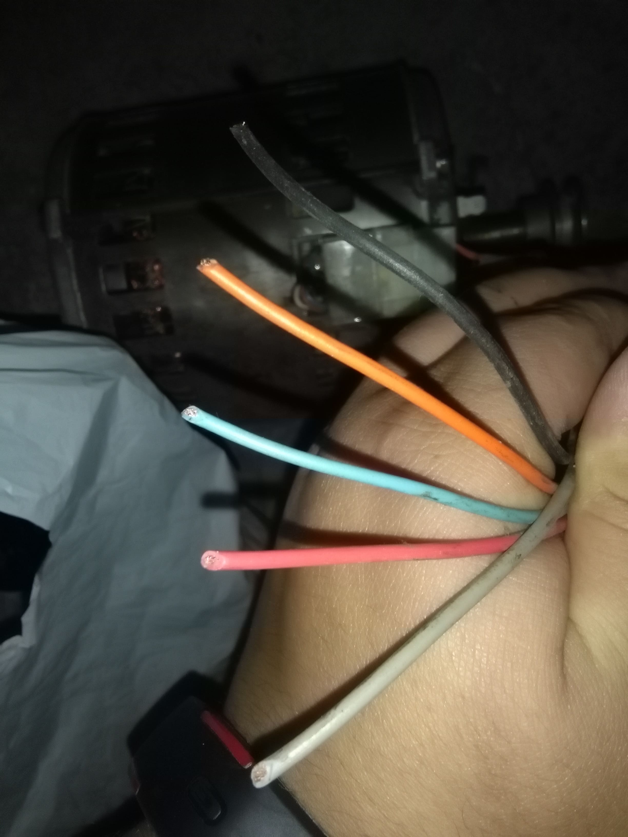

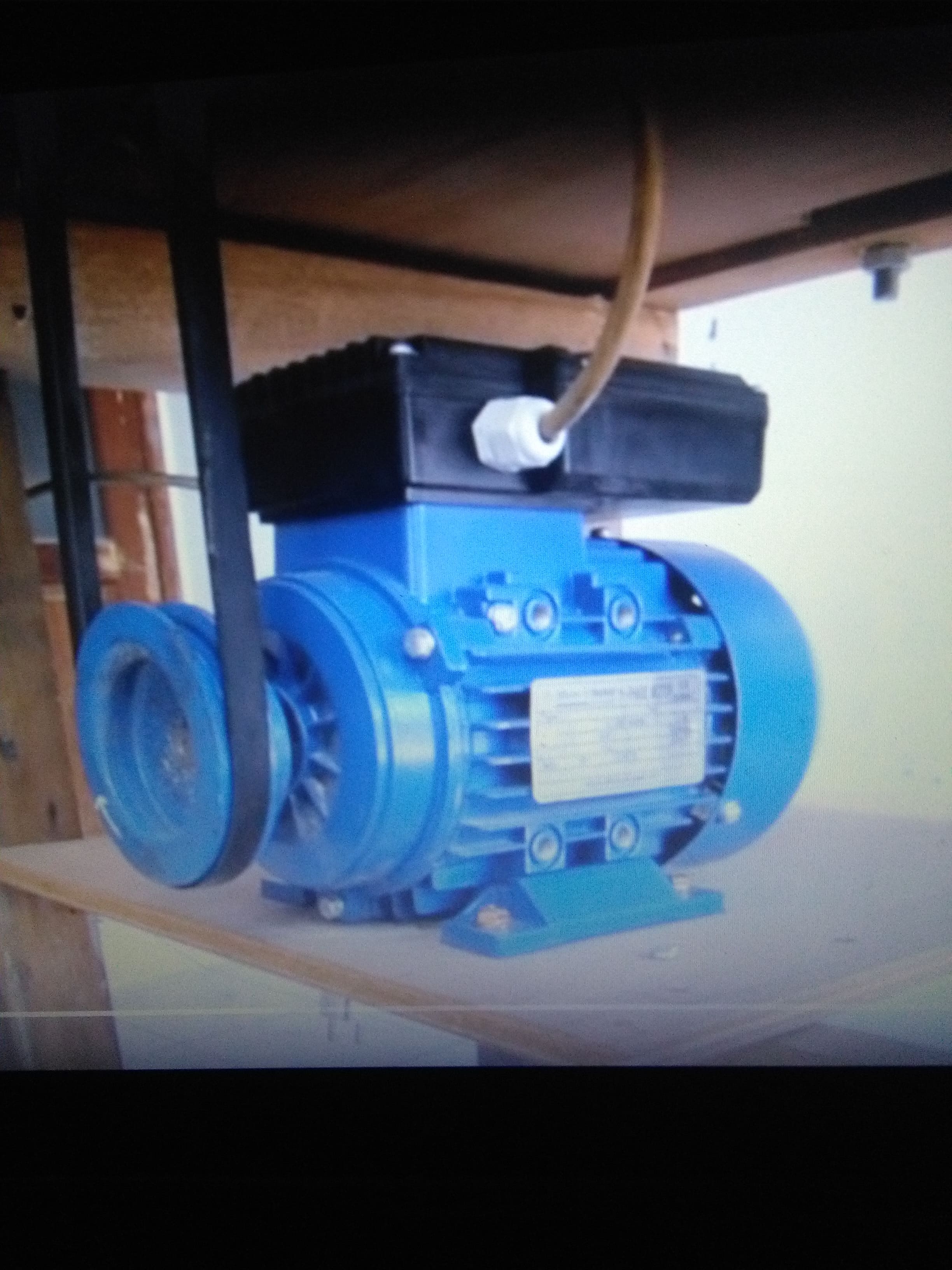

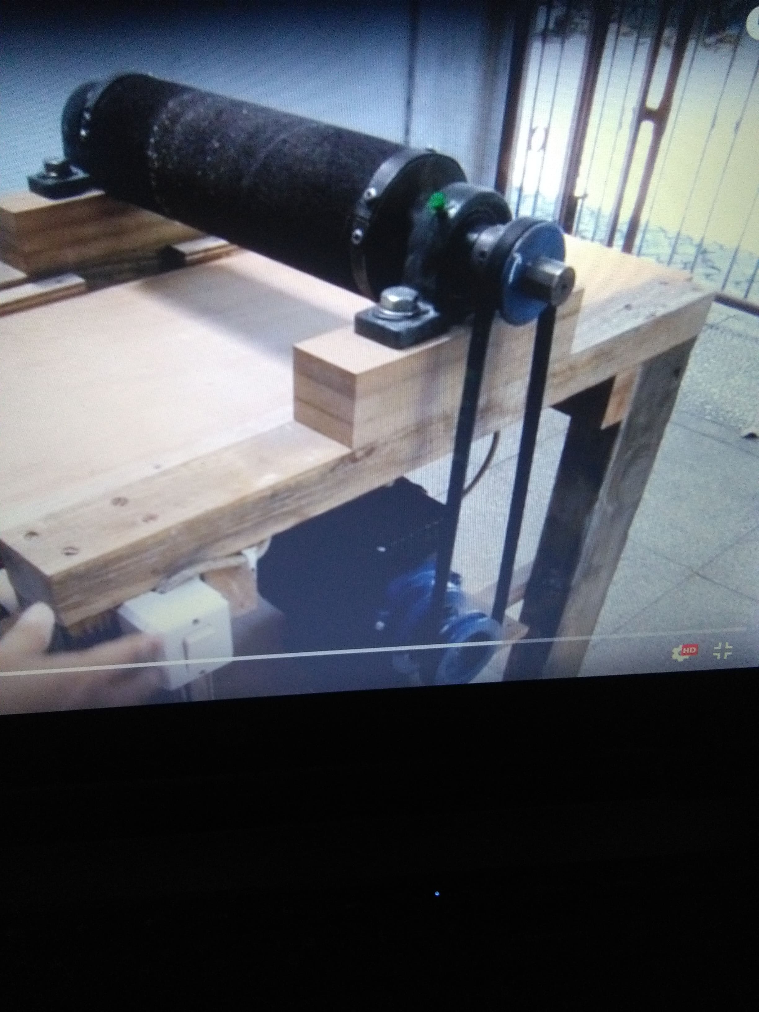

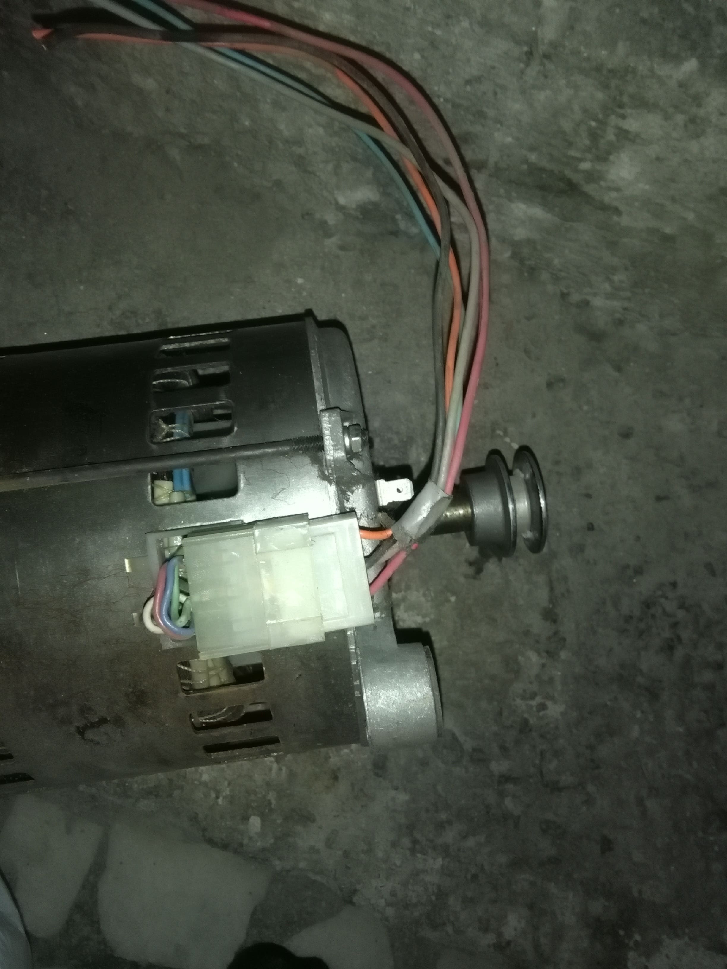

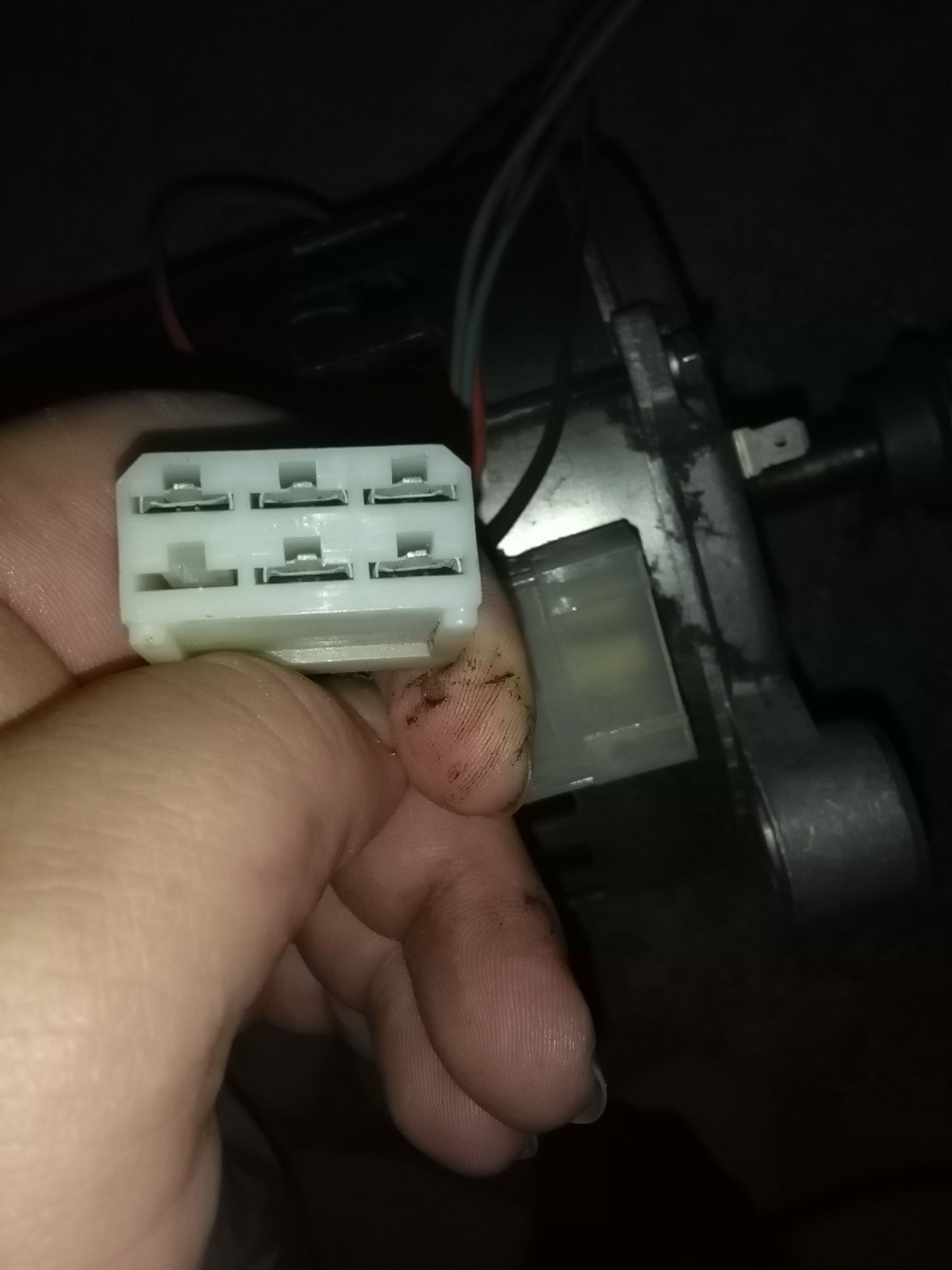

Привет на всички колеги . Захванах се да си направя сам такава машинка за шкурене . Снабдил съм се с мотор че от пералня бутонче за пускане и спиране ремък и голямо желание . Бих искал да ви помоля за помощ и да ми обясните какви части ще ми трябват още и от къде да ги намеря и как това мотор че от пералня да го свържа с кабел към контакта . Благодаря ви !
За свързването на кабелите на ел. мотора не мога да ти помогна, защото с ел. техниката и аз не съм на ти.
За другото мога да предложа да погледнеш в ОЛХ и Базар Бг как вървят валовете и главите за абрихт ( планя)
Има доста изгодни предложения за валове , които могат да ти свършат работа с минимално преоборудване. Обикновенно са с лагери, черупки и шайба. Много е вероятно ремъчната шайба да не отговори на твоя мотор и ремък, но може да се престърже от стругар.
