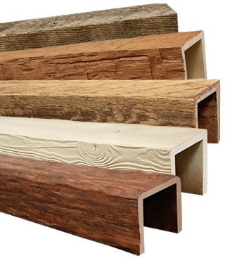

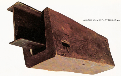

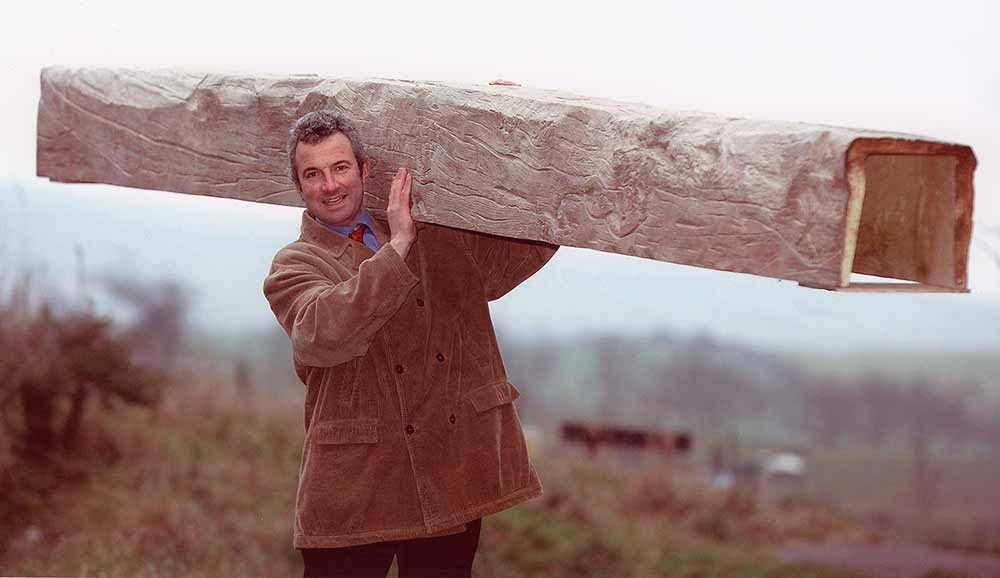

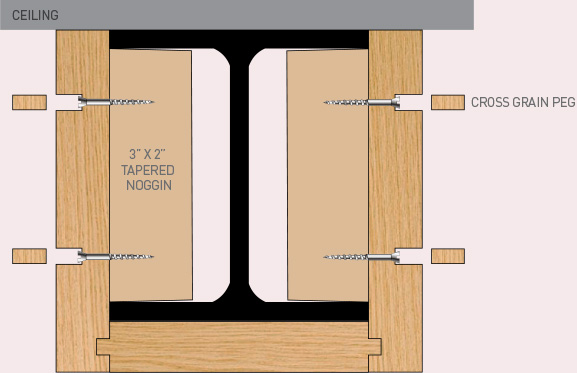

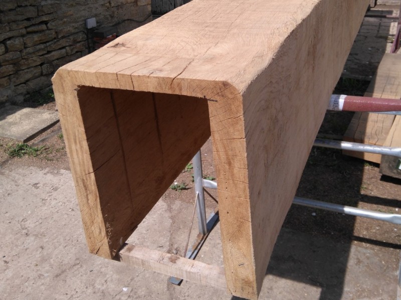

Няма да се обяснявам защо, но приведените аргументи ще бъдат необорими, затова съвета е в никакъв случай да не се прибягва до каменна зидария без бетонен пълнеж, пък било то и със средновековната ширина от 1м, особено когато отворите за прозорците са по-широки от 1м. Добрата стр. практика е външна и вътрешна зидария с кухина по средата напълнена с бетон. Нагоре, пода, стените и покрива стъпват върху сърцевината от бетон. За да се избавите от синдрома на кутийката, характерен за дървените скелети, безцеремонно и натрапливо, унищожаващ възможността за съвременно вътрешно разпределение, препоръчвам за пода и тавана да се ползват няколко стоманени главни греди, като второстепенните са дървени. Отвън погледнато никой няма да посмее да предположи за наличието на бетон и стомана. Отвътре, при желание ст. греди могат да бъдат вкарани в дървен кожух наподобяващ дървена греда, с много по-добри визуални характеристики отколкото понацепената дървена главна греда с чудовищно сечение.
