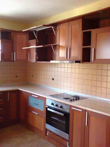

В момента правим ремонт на кухнята и решихме разтоянието между шкафовете и това зад печката да е с плочки. Много ме притеснява обаче това как ще се налепят тези плочки за да паснат первектно на горните и долните шкафове. На долните ще има водобранна лента и тя ще закрие ако има кривина, ами горе?? Моля за съвет и ако може някои да ми отговори каква е последователноста на работа в този случай.

Значи, първо трябва да знаеш на каква височина ще ти дойде долния ред с плота, добавяш 1 см луфт и това ти е нивото от което трябва да започнеш. Този сантиметър луфт е за да се избегнат нежелани проблеми с нивото на пода, щот нали ако е крив ще трябва с краката на кухнята да се коригира, а и водобранната лайстна ще скрие каквото трябва. Лепиш плочки от зададеното ниво на 60 см и фугираш и толкова. Горните шкафове ще стъпят на плочките и ако има някакви неравности то те почти ще изчезнат. Можеш да ги заличиш отново с фугин и ще стане перфекно или с акрил ама този акрил вече започна да губи доверието ми.
Другия вариант е монтира се кухнята и после лепиш плиочки, но не то го препоръчвам, играчка е голяма.
Ето какво направих преди месец... и си сложи контактите на едно ниво, че инак кофти става (както на снимката).
Успех.
