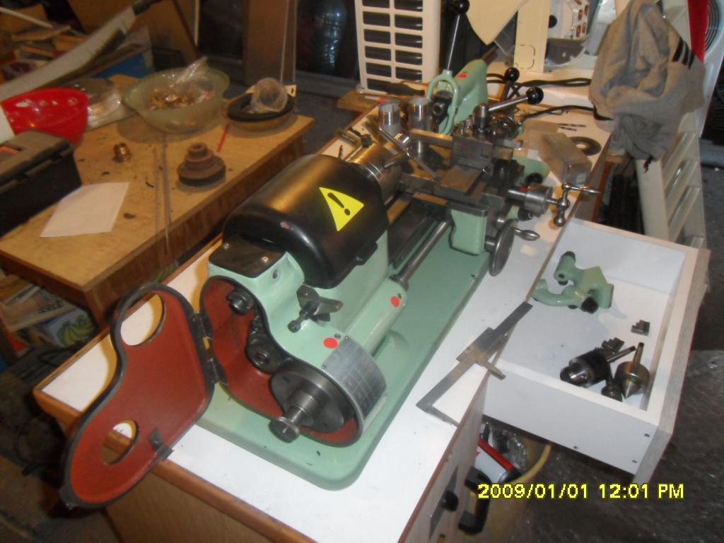

Имам струг ферм мд 350 с липси
- електродвигател
- ключа за пускане и управление
- зъбни колела на лирата. в момента налични са 4 броя
- ремъци
Моля за съдействие!
Имам желание машината за заработи отново!
Обаждах се в представителство и сервиза в София, но за съжаление нямат части.
И аз имам същия, но части няма никъде. При мен липсва рейка и гайка на задно седло.Иначе машинката е доста добра
lov - майстор
Извинявам се ама не се сдържах. Какво очакваш да намериш всичко на купчина. Двигатели колкото искаш ремъци също. Ключове пуск стоп също. Не че гледах каква му е ел. инсталацията но всичко което си помисли човек го има по магазините. Зъбните колелета и те също могат да се намерят из продавалниците. Достатъчно добре са стандартизирани като модул и брой зъби. А за лирата не е фатално ако трябва да се разстърже отвора или да му се направи втулка. Като всяка друга подобна машина с повечко желание може да се възстанови като се изработят на нея някои от липсващите неща.

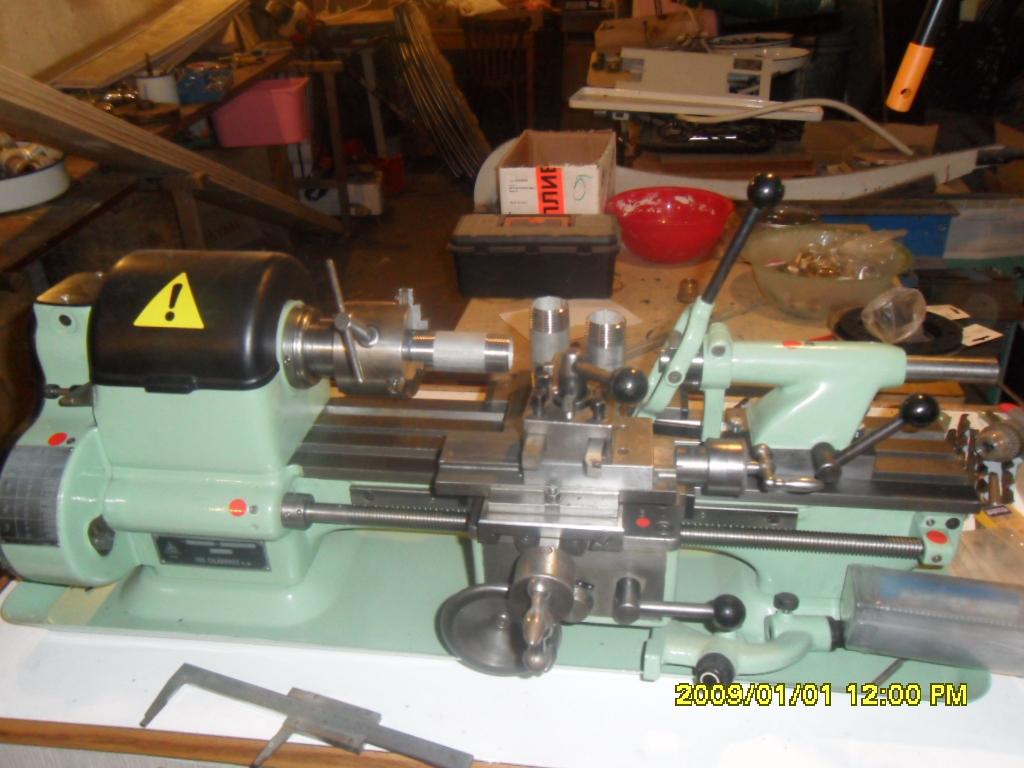

Стругчето вече работи!
Сложих мотор, купих ремъци, пусков ключ, масло сменено и ....
Остава да купя ножове, въртящ център и ...

Много бързо комплектувахте струга! Къде намерихте зъбчатките за лирата?
Аз от години възстановявам един TOS MN80
Мотор, ремък, ключ се намират лесно. Проблеми срешнах с набора от ВСИЧКИ зъбни колела за лирата.
Понеже съм възпитаник на ТМЕМ Вапцаров разглобих стругчето до болче, всичко шлайфах и напаснах без луфтове и биене. Наистина прецеизен и часовникарски струг, но въпреки, че стругчето е разпространено не намерих всички зъбни колела. Принудих се да ги поръчам за направа.
Ножове, центри, люнети, свредла, зенкери, райбери, сърца, се купуват за един час онлайн:-)
Успехи!
