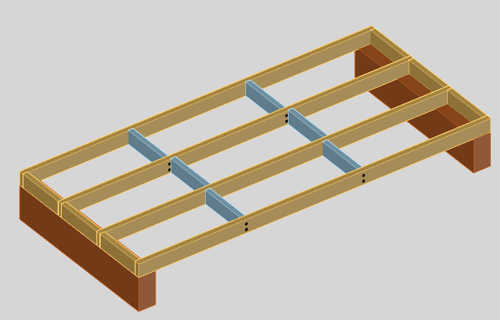

вчера при разговор с един дърводелец, се оказа че сме махнали греди, които са били част от гредореда, а не от покрива. Става дума за гредите минаващи перпендикулярно и отгоре на гредореда, точно през средата на гредите. В двата си края стъпват на носещ зид(в единия край на външен, а в другия на вътрешен). Бяха хванати с криви ковани скоби. Според дърводелеца същите са от изключителна важност за гредореда, тъй като му пречат да се огъва, което в момента е осезаемо при повечето от гредите, когато се стъпи върху тях.. Проблемът е, че не съм сигурен дали ще успеем да вкараме греди с необходимата дължина в подпокривното, тъй като всичко вече е закрито. Та, имате ли престава дали гредореда може да остане така или трябва да се възстановят гредите.

Със синьо са гредите, които премахнахме.

Тия греди имат разпределително действие и по-скоро служат за стъпване на
поповете от покрива. В този смисъл вече не ти трябват.
За разпределянето на товара върху няколко греди ще се разчита на дюшемето
или плоскостите, които ще ползваш за под.
Ако става дума за тесни и високи греди от гредореда, трябва да се
вземат мерки срещу измятането, което може да стане с къси напречни парчета,
а не с цяла греда да се чудиш откъде ще я вкараш и как ще я прескачаш.
Разполагат се малко шахматно разместени, за да се заковат.

Да, те са разпределяли товара.
Сега поповете за покрива къде съпват, има ли попове?

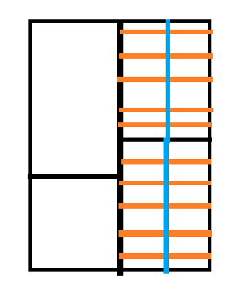

Защото на мен ми казаха, че държат гредореда за да не провисва, а и правят конструкцията по здрава в средното сечение. В момента има попове и те стъпват на греди 14х14, които се намират на почти същите места, където бяха премахнатите греди. С тази разлика, че гредите върху, които стъпват сегашните попове, лягат само върху гредореда, но е и върху зид(става дума за поповете на средните столици, тези на билната столица са точно над носещ зид). фактически в момента нищо не държи гредореда в средата. Той стъпва на носещ зид само в двата си края. Като при две от стаите подпорните растояние са 410см, а при стаята вляво е 370см в най-широката част.
Как нещо ВЪРХУ греди ще им пречи да провиснат?
"Бяха хванати с криви ковани скоби" За кое се отнася? Гредите бяха хванати за тази греда ли?

Да, гредите на гредореда, тези в оранжево на картинката, бяха хванати със ковани скоби за напречната греда в синьо. Същата(гредата в синьо) стъпваше на вътрешен носещ зид и на външен такъв.

Да разбираме ли че 14/14 сега се намират на мястото на премахнатите греди в синьо?
kozl - майстор
От твоята схема може ли да се разбира, че върху зида на първо ниво лягат оранжевите греди, а на второ ниво върху тях ляга синята греда и в двата си края синята стъпва на зида?
Ако да може да се приеме, че основно носещи са оранжевите греди, като част от натоварването се разпределя и върху синята греда и според зависи от сечението и директно на стените, върху които е стъпвала. Скобите не са предвидени за предаване на товар, а за фиксиране срещу разместване.
Вероятно синята греда пак я има , но вече не стъпва на зидовете и изцяло предава натоварването в-у оранжевите. Ако оранжевите греди са читави покрива ще го бъде.
И както Руди писа, за де не се измятат оранжевите може да фиксирате новата синя с планки към оранжевите.
И каква е разликата в сечението на новата синя спрямо старата?
nautilus33 - майстор
Да, 14х14 се намират приблизително(13-15см встрани). И да, оранжевите греди лягат на зида, а сините са върху тях. Старите сини, лягаха върху зида и те, но новите не лягат, а стъпват само върху гредореда. Качвам и снимки, за да добиете по-добра представа. На вотрата снимка се вижда къде е била старата греда.
Stefan2000 - специалист
Да, така като гледам, и аз мисля че покривът ще издържи.
