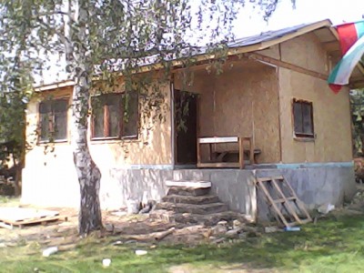

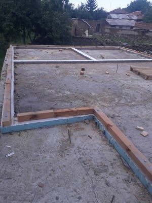

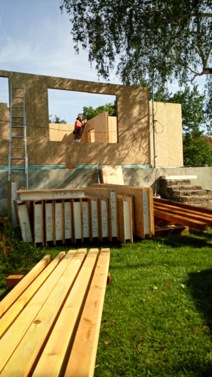

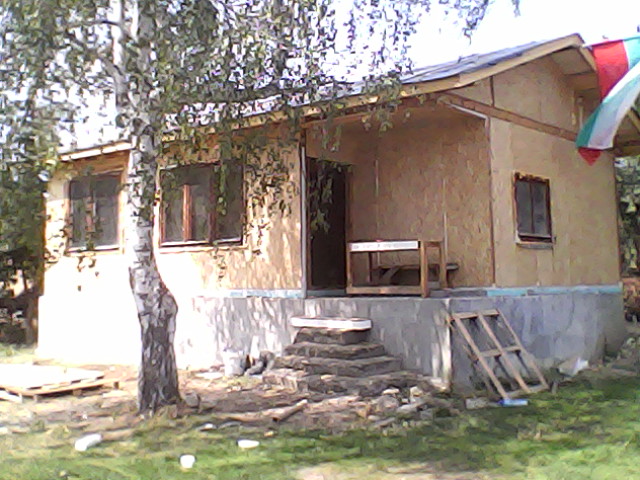

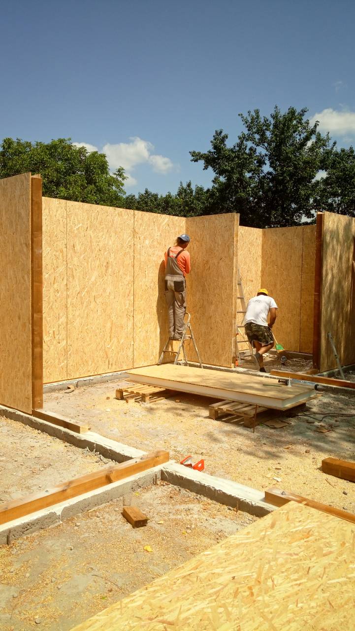

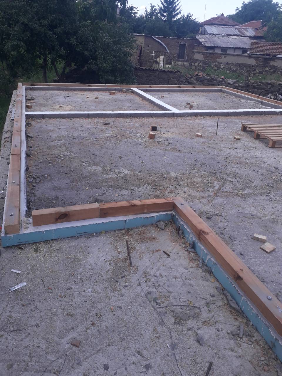

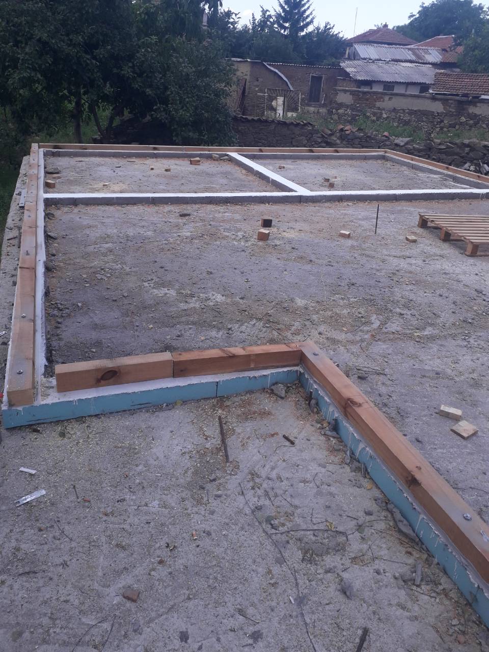

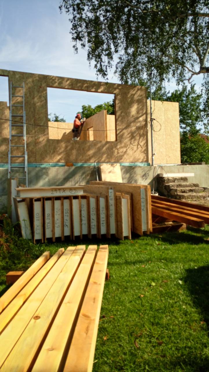

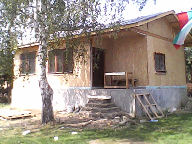

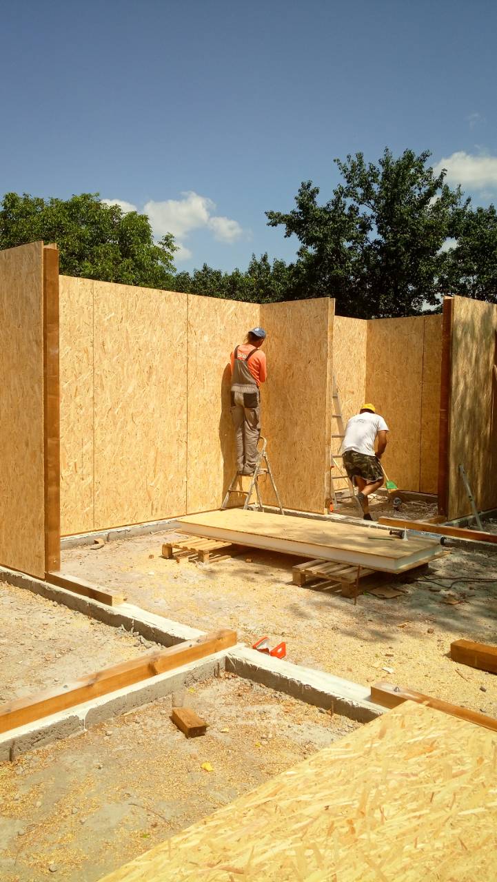

58.jpg къща сип панел
Ето какво направих за 30 дни не сам с приятели

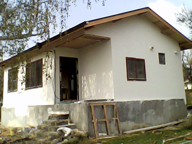

къща сип панел мазилка

Virtex - майстор
Браво.
Дървеният материал какъв е и сушен ли е/сух ли е бил или каквото е имало налично ?
ben84 - специалист
Чудесно се е получила!
В края на краищата трябва ли да се отчиташ по някакъв начин на "институциите" за такъв вид постройка и каква е крайната цена на материали без труд?

ср дек 05, 2018 2:53 pmivan-avto написа:
58.jpg Ето какво направих за 30 дни не сам с приятели
Браво!
СИП панелите са супер удобни за направи си сам, особено ако
във фабриката са ти ги подготвили по мярка. Леки са, не ти трябва
кран, сглобяват се само с чук и винтоверт, е не е лошо и нивел да има...
Коя дебелина на панелите избра?
ivan-avto - специалист
ср дек 05, 2018 3:07 pmVirtex написа:
Браво.
не само сух калибровани греди и грундиране с дълбоко проникване.
ср дек 05, 2018 6:17 pmРуди написа:
Браво!
панелите са разкроени предварително и много други елементи .
панелите са Дебелина,125 мм Ширина,1250 мм Дължина,2500 mm Тегло,53 кг
стиропор100 мм плътност 150 Външен слой 12 Целият панел3.125квм
ср дек 05, 2018 3:35 pmben84 написа:
трябва да се отчиташ мисля че категория V не е довършена на пълно остава вик. ел. баня врати вътре гипс картон до момента със труд 28000 лв около 10000 лв не влиза прозорците в цената е труд не съм смятал точно но има доста работа още
