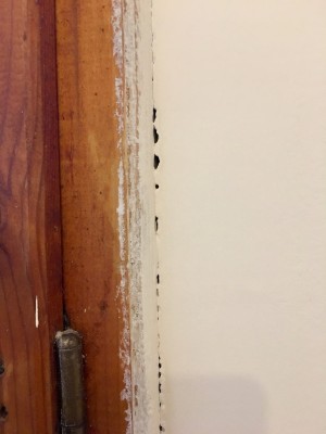

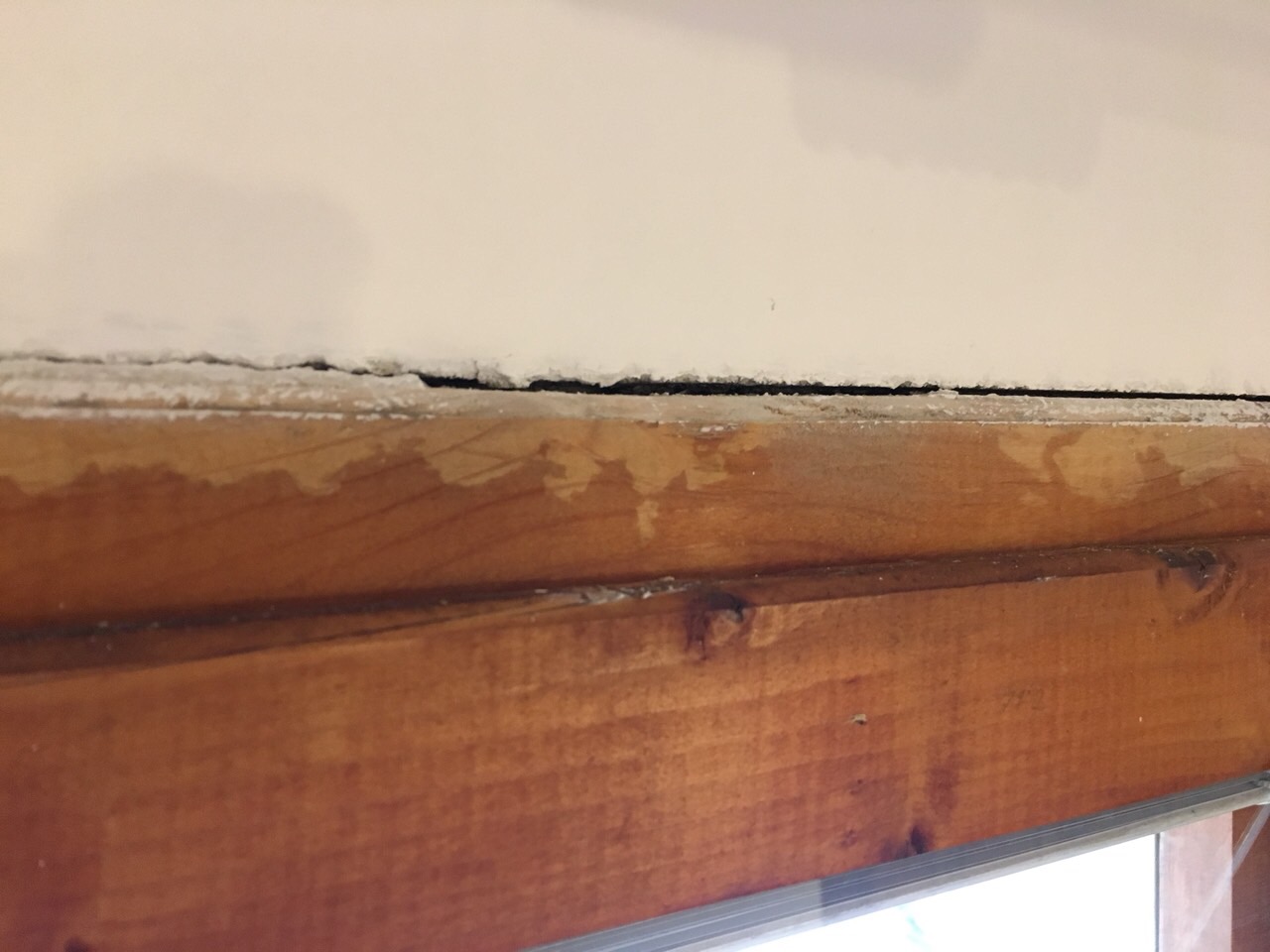

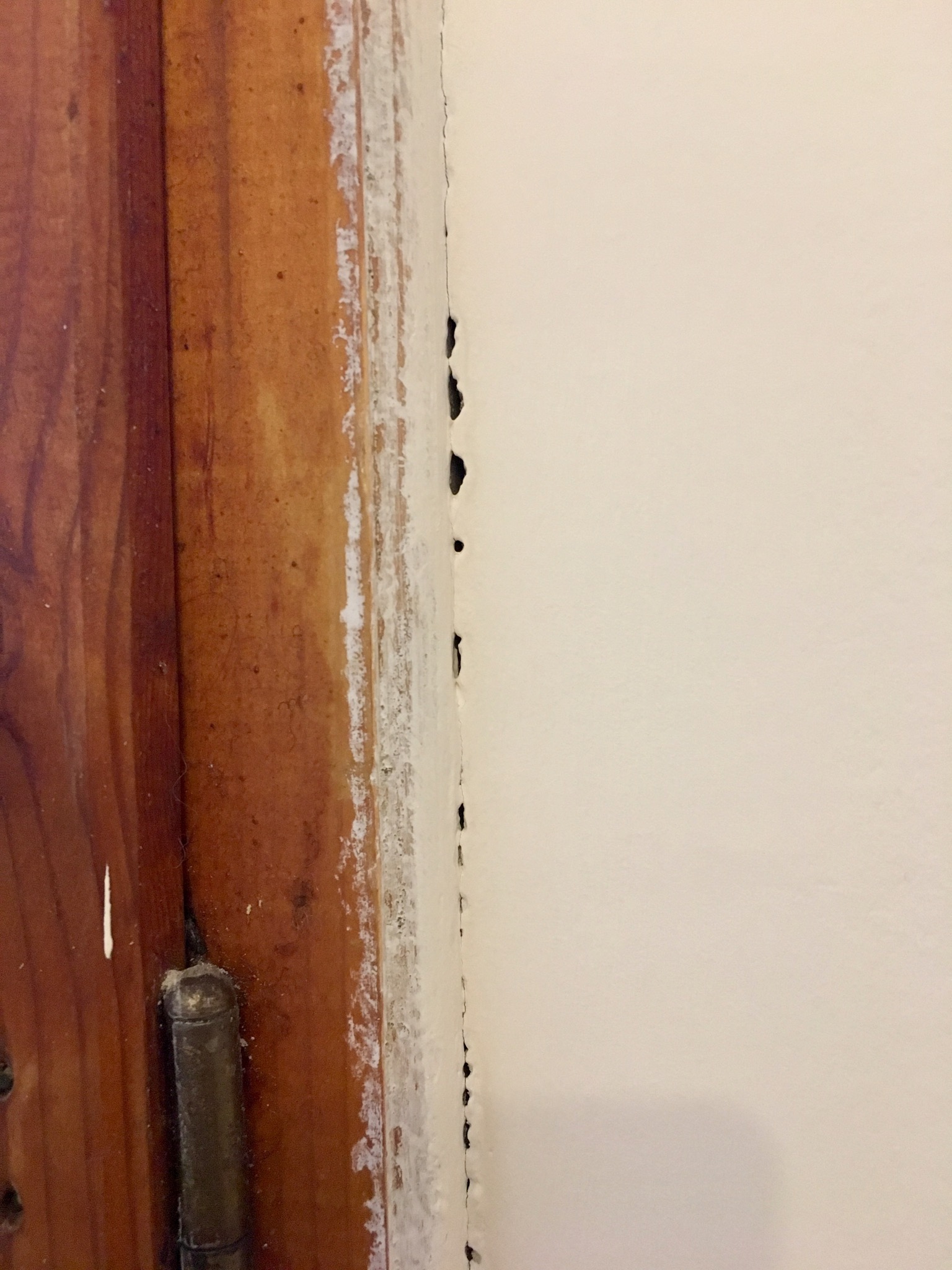

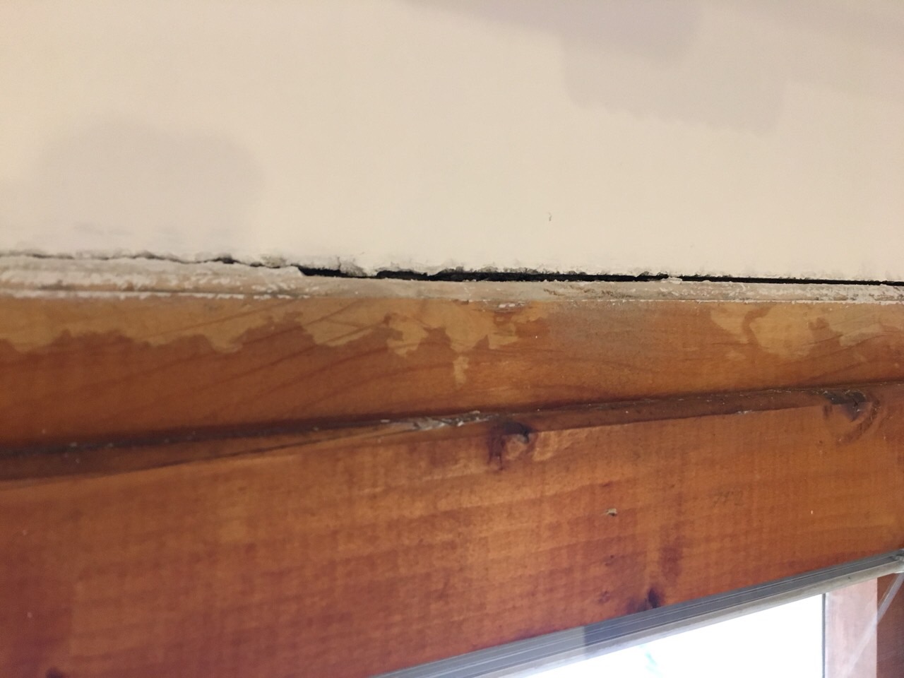

вт дек 11, 2018 7:30 pmlov написа: Най добре е където може да се разчегърта по добре и да се запени. Като стегне пяната се изрязва и после акрилен силикон. Който е махал стари дограми е виждал какви огромни кухини са там и само с повърхостно цапотене с каквито и да е материали няма как да стане.Понеже в момента реставрирам една стара дограма и видях темата, та преди да съм почнал лакирането, ще взема да поразкъртя и да уплътня. Има ли определена марка, която да избера, или и от най-евтината става. Трябва ли да се разпенва допълнително?
Преди време вземах някаква на Акфикс, но освен че беше доста скъпа, доста бързо свърши.
lov
- Мнения: 6263
То няма как да я разпенваш допълнително. Чистиш пепеляка с прахосмукачката. С една пръскалка напръскваш с малко водичка но не да оливаш. Изчакваш малко и запенващ. Влагата действа като втърдител на пяната. Запенваш при затворена дограма и ако трябва на няколко пъти за да не свлича и напъне много и после да се разкриви касата и да оревеш света че не можа да се затваря.
nikolov333
- Мнения: 5423
За тесни процепи, най-добре ползвай от малко раздуващата..
nautilus33
- Мнения: 2146
Значи ще го направя след като лакирам, че сега всичко е разглобено откъм механизми и няма как да затворя хубаво. Честно казано , не съм усетил да духа зимата, ама още не се живее там, и може да не ми е направило впечатление, И самите цепнатини са на места по-малки от 1мм ширина, но искам да се застраховам. Така или иначе ще шпакловам изцяло навсякъде. След втвърдяване изразвам пяната наравно със стената(или малко по-навътре) и леко с акрилен уплътнител, нали?
