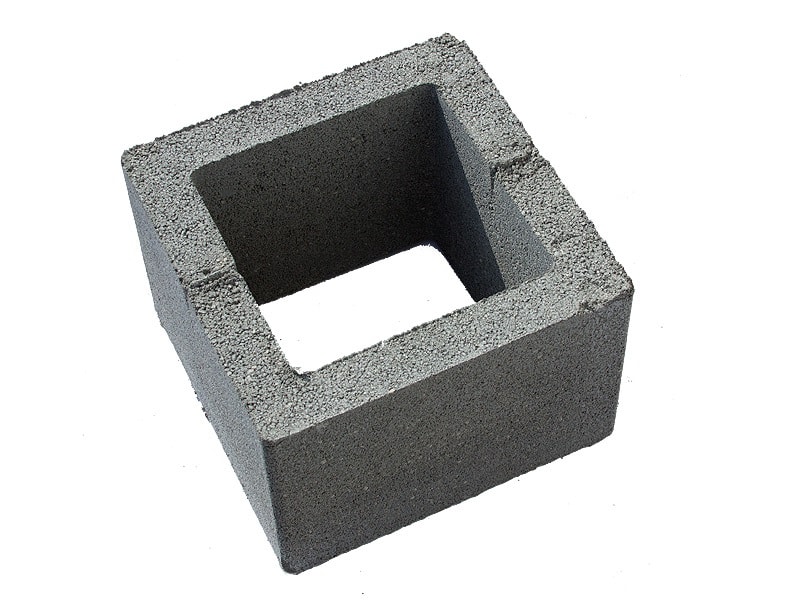

Циментовите коминни тела винаги правят конденз , особено на не изолирани комини и газове под 200 гр.

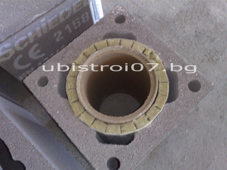

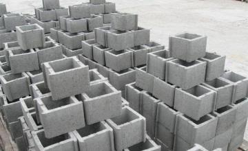

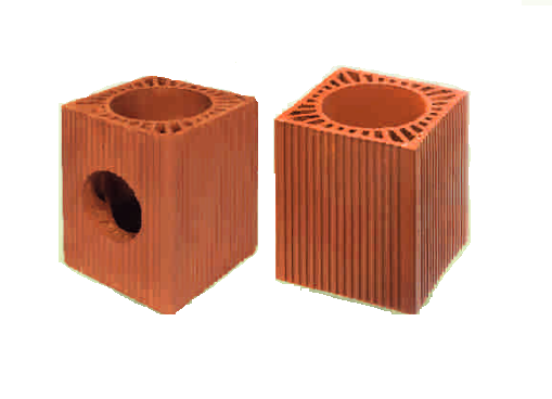

parbaliev - напреднал
нед дек 16, 2018 6:22 pmRumen72 написа:
нед дек 16, 2018 5:19 pmшоп написа:
нед дек 16, 2018 4:26 pmparbaliev написа:
Комина е изграден от коминни тела.
Досега не познавам човек икономисал от изграждането на комин и после да е доволен:-)
Даааммм, особедно когато вместо F79A923E7226-6.jpgF79A923E7226-6.jpgF79A923E7226-6.jpg/коминни тела, започнат да влагат elementi-za-proizvodstveni-sgradi-v-han-krum-shumen-7310-0.jpgf8eeb99f-0f1a-41ff-a37e-71d5b705bb10.jpg /елементи за огради , нищо ,че ти ги продават за коминни тела.
Да, комина е правен комини тела, които не са като на първите снимки а другите, където ги водят за производствени сгради, но все пак комина е правен преди повече от 25 години и по това време само такива е имало. До плочата на покрива е с такива бетонни блокчета нагоре до края е правен с тухли.
Въпроса е как да реша проблема без да бутам комина и да правя нов :? :? :? :? :?

Моя е външен, долепен до къщата, керамични тела, висок 7,20 и облицован с 5 см. каменна вата, отвор 150мм. и шапка. Затъкнал съм му изхода под шапката на 1/2 — да смуче по малко, че го смятах за дърва, не, че горя дърва, ма нали да става за сичко...., от котела до комина има 2 метра иноксово гофре на 150 мм — изолирах го цялото с минерална вата, че да влезнат по високи градуси в комина и пак като сваля температурата под 100 гр., почва да влажни и да прокапва, тъй че газ по високи градуси и изолация по дебела — по добре, инак комин в комина, разбирай инокс в дупката и пясък, пясък, пясък. Дано спасиш положението.
