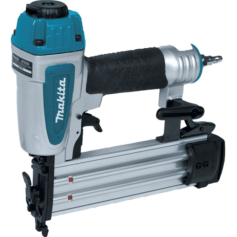

По празниците, от нямане на работа, си купих малко глезотийки.
Makita AF505N.jpg (87.28 KиБ) Видяна 1513 пъти
Пробвах Makita-та с райдърски порони 35х1.0 мм и си кове идеално.
В описанието пише, че трябва да са "Тип на гвоздея: 18GA Дебелина: 1.2 mm".
Мисля си, дали няма да прави засечки с по-тънките пирони?
Ако някой има опит, моля да сподели.
Chefo77 - майстор
Споко, нямаш грижи. 1.0 мм е тялото на пирона, 1.2 мм е главичката му.
Такерчето е перфектно, 7 години го тормозя най-вече с Райдърски пирони.
Ааа, предупреждение - не опитвай да пробиваш метално бомбе на защитени работни обувки. :wink:
И честито!!!
П.С. И да не забравиш да го смазваш откъм входа. Има го в упътването.
