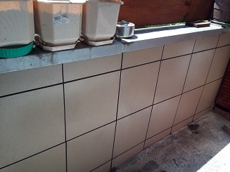

Есента започнах да правя козметичен ремонт на терасите в апартамента ми. След като налепих гранитогрес от вътрешната страна ме застигна зимата и не можах да продължа с премахването на старите ръждиви ламаринени шапки.
Скоро ще се постопли и отново мога да се захващам с ремонтчето, но стигнах до следните чуденки:
- трябва ли да има наклон на новите шапки и ако да - какъв и накъде ?
- предложете ми материал с готови водобранни канали/лайсни/.... (по възможност и не-много скъп). Не мисля да лея с куфражи и т.н., но ако се наложи и това ще направя ( не знам какво е състоянието на замазката под ламарините).
шоп - майстор
Защо не качиш няколко снимки за да визуализираш въпроса?
marzykov - напреднал
Ето за това става въпрос. Трябва да махна ламарината и да сложа шапка с водобран. Не знам дали има алуминиеви заготовки, като подпрозоречни первази или нещо подобно, като по-бърз и евтин вариант.
Комшията ми срещу мен го направи с подпрозоречни ламарини направо, но стана изключително грозно (поне според мен).

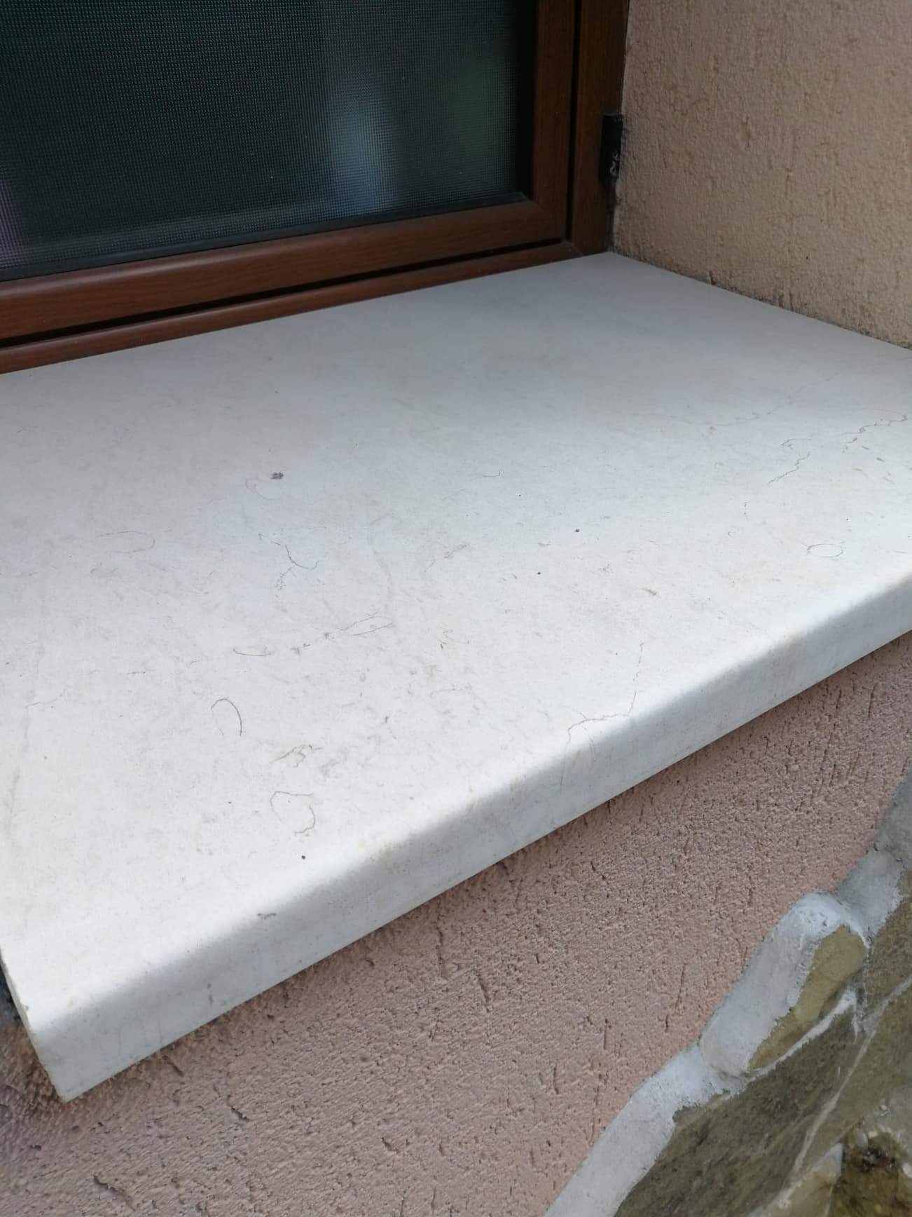

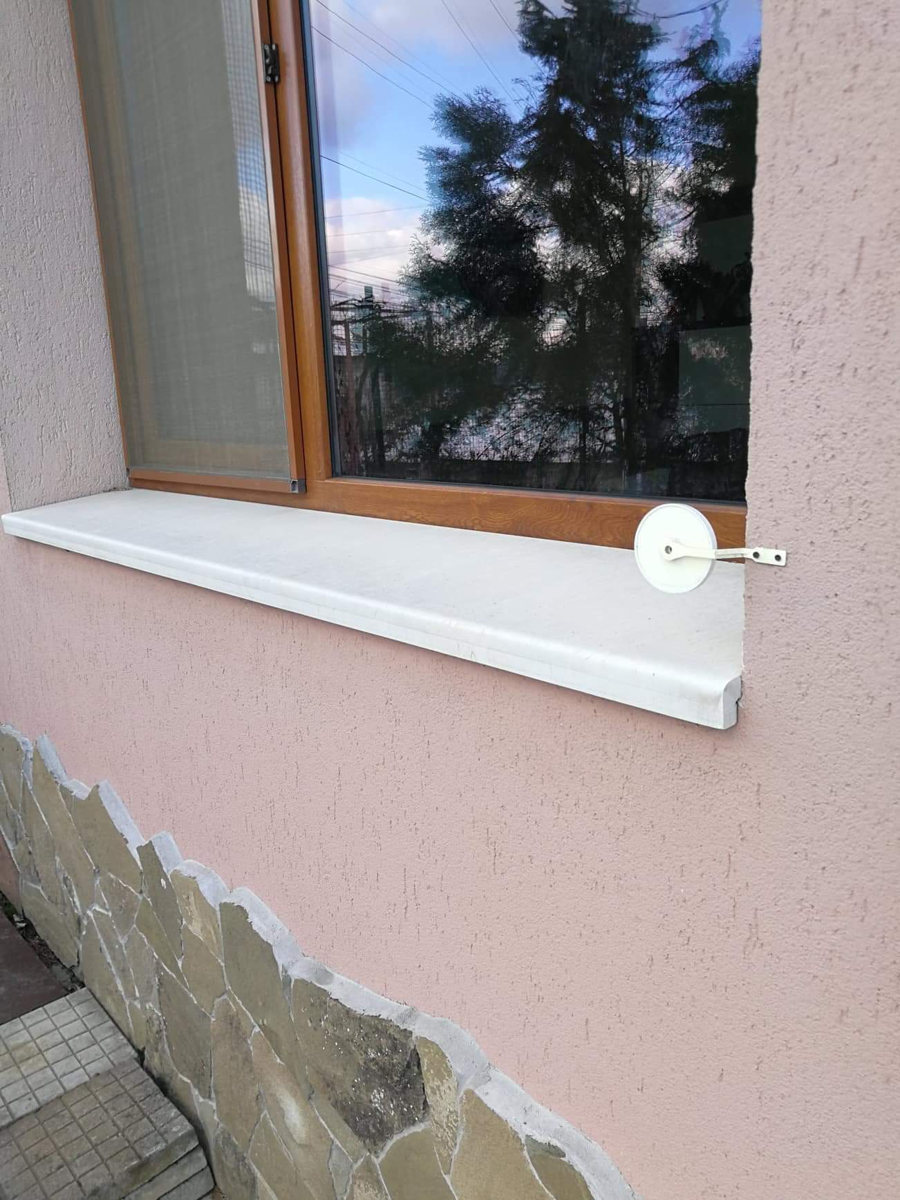

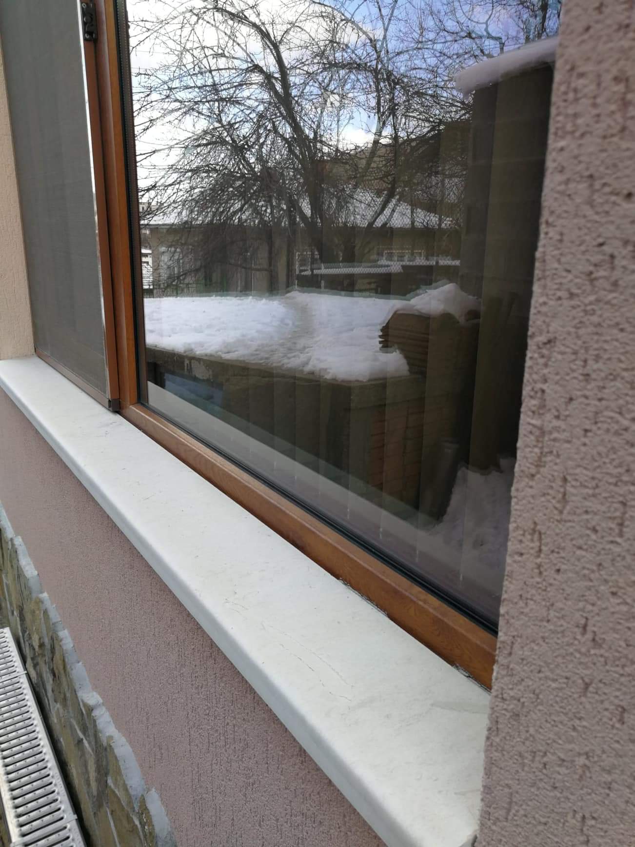

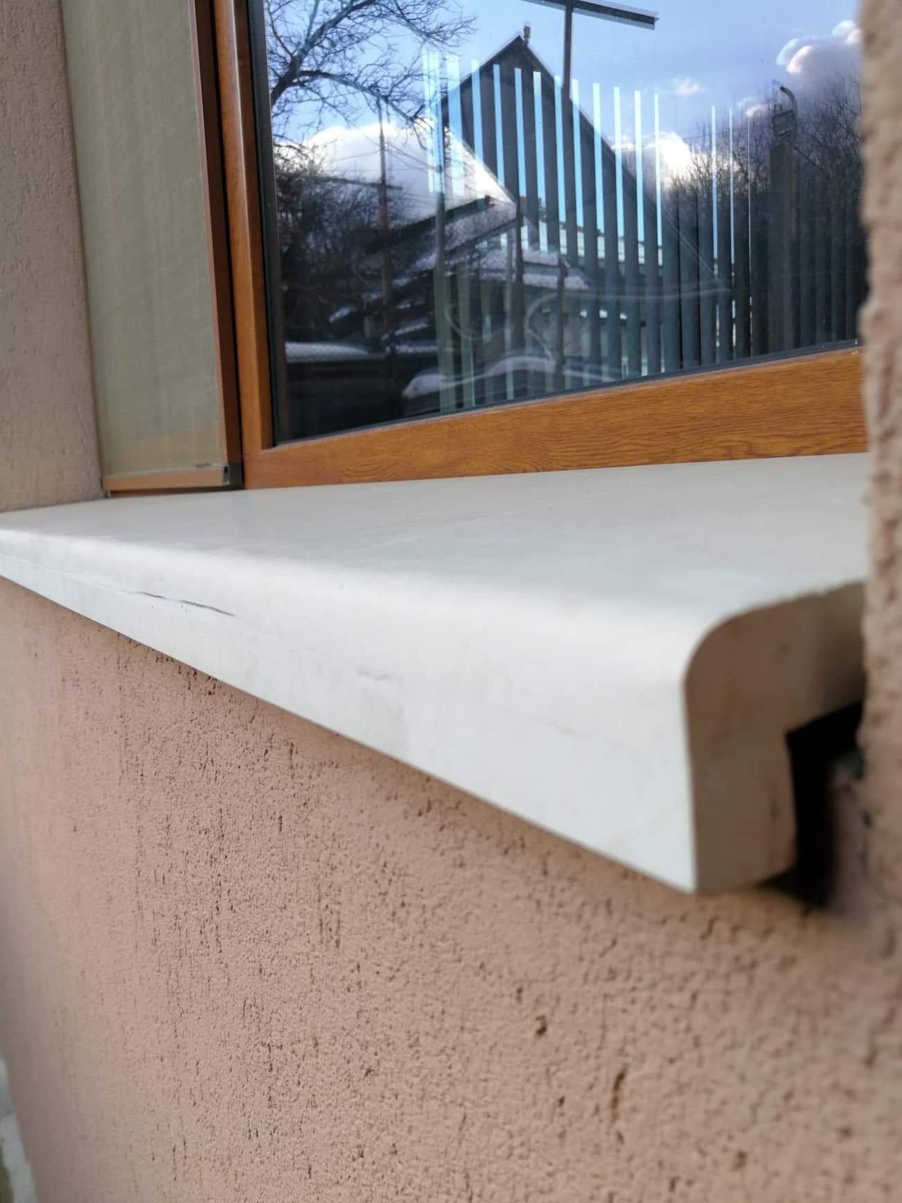

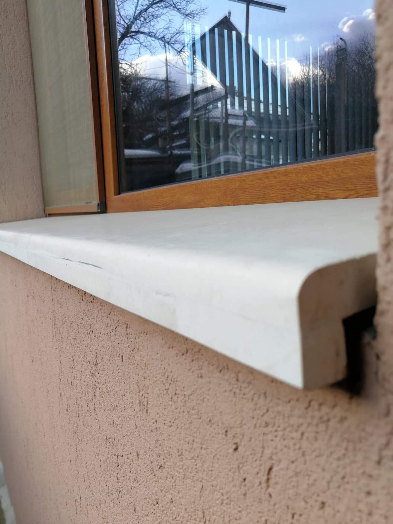

Привет, моите первази ги направих с Врачански камък (шлайфан), не само на терасата но и на прозорците. Поръчах си ги от едно Ловешко село и си ги взех от там с баничарката. Закантени са от едната страна с парче 3 сантиметра, т.е.,от външната страна има чело и канали за откапване. Според мен е най-красив вариант, както и най-тежък. Беше преди 5-6 години и не помня точно цената но мисля че беше нещо около 20-25 лв за метър, като моите са 30 см широки/ 1,7м дълги и 3 см дебели. Лепят се с лепило за плочки.

А наклони давал ли си и с какво импрегнира камъка, че жената слага саксии отгоре.
zaksofon - специалист
вт яну 15, 2019 12:49 pmmarzykov написа:
Наклона, минимален, естествено навън на око, поне аз така ги лепих. Не съм го мазал с нищо, чисти се много лесно с четка и вода. Ако слагаш саксии, хубаво е да подложиш някоя чинийка. По-късно ще кача снимки.
Ето обещаните снимки. Това са няколко различни по размер перваза, както се вижда. Не съм снимал терасата.
nikolov333 - майстор
Има си и водоотблъскващи пасти и импрегнанти за камъка. Аз у нас мазах врачанския с някаква паста на парафинова основа, доколкото помня..
