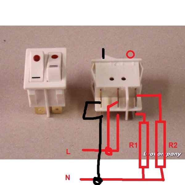

Искам да използвам такъв двоен ключ с две глим лампи, фактически това са два прекъсвача в едно, и искам да го използвам да включвам и изключвам два реотана, съответно да е включен само единия или и двата или нито един на вентилаторна печка...
Свързвам го и лесно се прекъсва и включва, обаче искам да светят бутоните при включено положение на реотаните..
Те светват, обаче не едновременно с работата на реотаните..включил съм към шесте крачета кабелни обувки, като по средата са включени два проводника с фаза или нула, не съм мерил какво минава, а на другите 4-крачета са съответно дублирани кабели от реотаните..
Не знам дали става ясно какво съм направил с това обяснение, но за да светнат глим лампите трябва да изключа едната двойка жици към двете крачета..

Точно така трябва да бъде за да ти светят глимките...
mironcho - специалист
Ето ти схема.

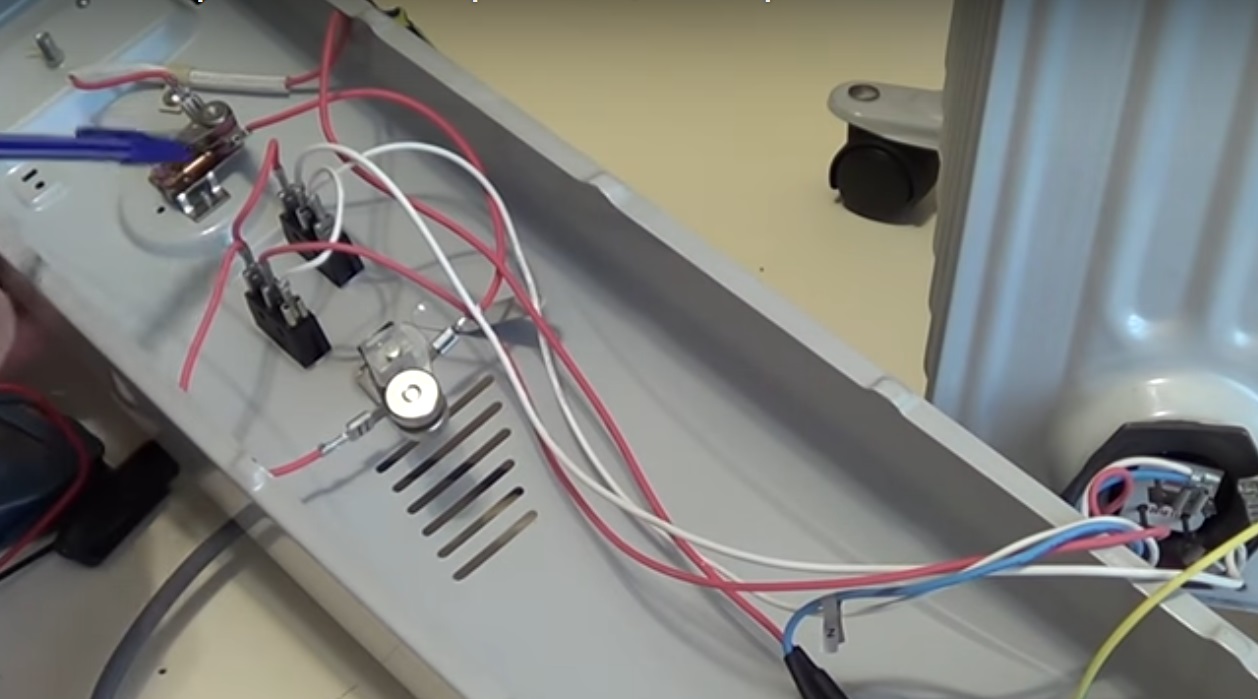

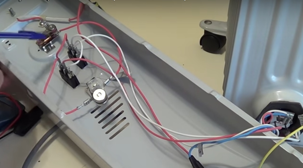

Ето оригиналното приложение на копчето. В случая са две отделни но схемата е пак тая.
