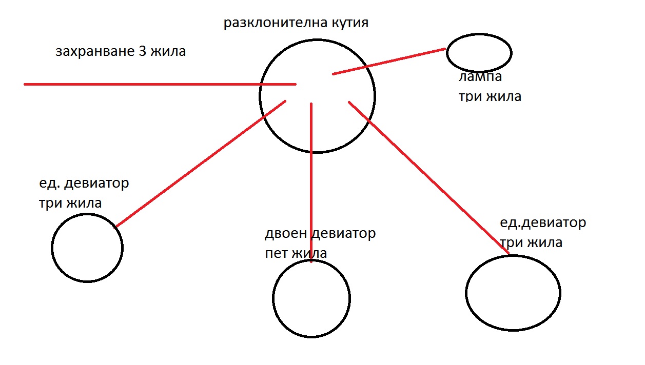

Моля за съвет как да извърша свързване на два кръга осветление със следния краен резултат:
Ключ А - Пали осветление кръг А
Ключ Б - Пали осветление кръг Б
Ключ В - Пали осветление кръг А+Б
Правя ясното уточнение, че не ни интересуват хипотези, в които ще са включени едновременно няколко от ключовете и как това може да бърка цялата ситуация. Също така не обсъждаме, че при едновременното натискане на А+Б ще даде същия краен резултат. Това ще бъде решение, ако друго не може да се намери, но такова търся. Имам нещо предвид.
Явно ключовете трябва да са по-специални, тъй като комбинации с три обикновени или два обикновени + девиаторен не дават желания резултат и винаги се получава така, че не мога да отделя А и Б самостоятелно.
Предварително благодаря за идеите!

moimoimoi - майстор
усещам че не можеш да обясниш какво искаш
а може да направиш схема с два девиатора и с един двоен девиатор и тогава ще може да си ги палиш и гасиш
Без име.jpg (61.13 KиБ) Видяна 3739 пъти

Кики - специалист
ср яну 30, 2019 7:37 pmWhiskey написа:
Здравейте колеги,
При такава задача (А пали, Б пали, В пали) решението е лесно, и то много. Виж ако при определена ситуация някой от посочените кръгове трябва и да се "гаси" тогава става по-сложно. И понеже се предполага че ще иска освен "палене" и "гасене" тогава решението е А-девиатор, Б-девиатор, В-двоен девиатор.

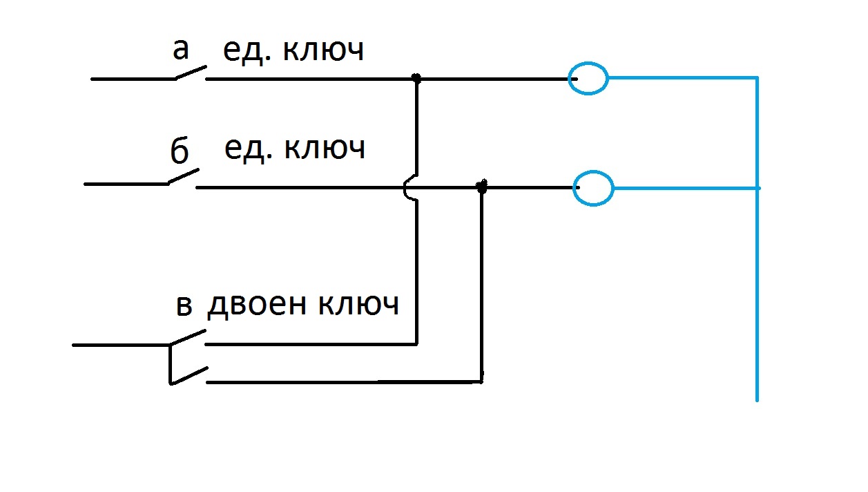

moimoimoi - майстор
ето на
Кики - специалист
МойМой, забравил си втория кръг ламби
