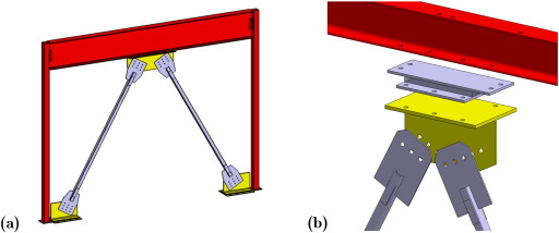

Благодаря за съветите, вземам предвид всичко казано. Планът за изпълнение е следният, кажете ако виждате нещо нередно в него:
Стената е 3 м. дължина, укрепва се с 8 хюнебека по 4 през 0,6 м. от двете страни непосредствено до стената. След това се прави отвор 2.6м в стената и се остават по 20 см от стената в двата края, от които се разбива 55-60 мм. само горната част до плочата, колкото да влезне носещата греда. Под плочата се поставя П-профил 120х55х7мм притегнат с 2 хюнебека и вертикално се поставят П-профили във двата му края и челно се заваряват към хоризонталния с подходящи електроди. Вертикалните чрез предварително заварена планка ги анкерирам към пода преди заварката, а хоризонталния към тавана. След това махам хюнебеците, уплътнявам и замазвам разстоянието м/у 20 см. оставени стени и хоризонтална подпора и скривам профилите с конструкция от гипсокартон.
BLUEPUPIL-2 - специалист

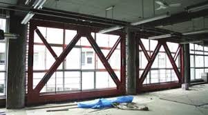

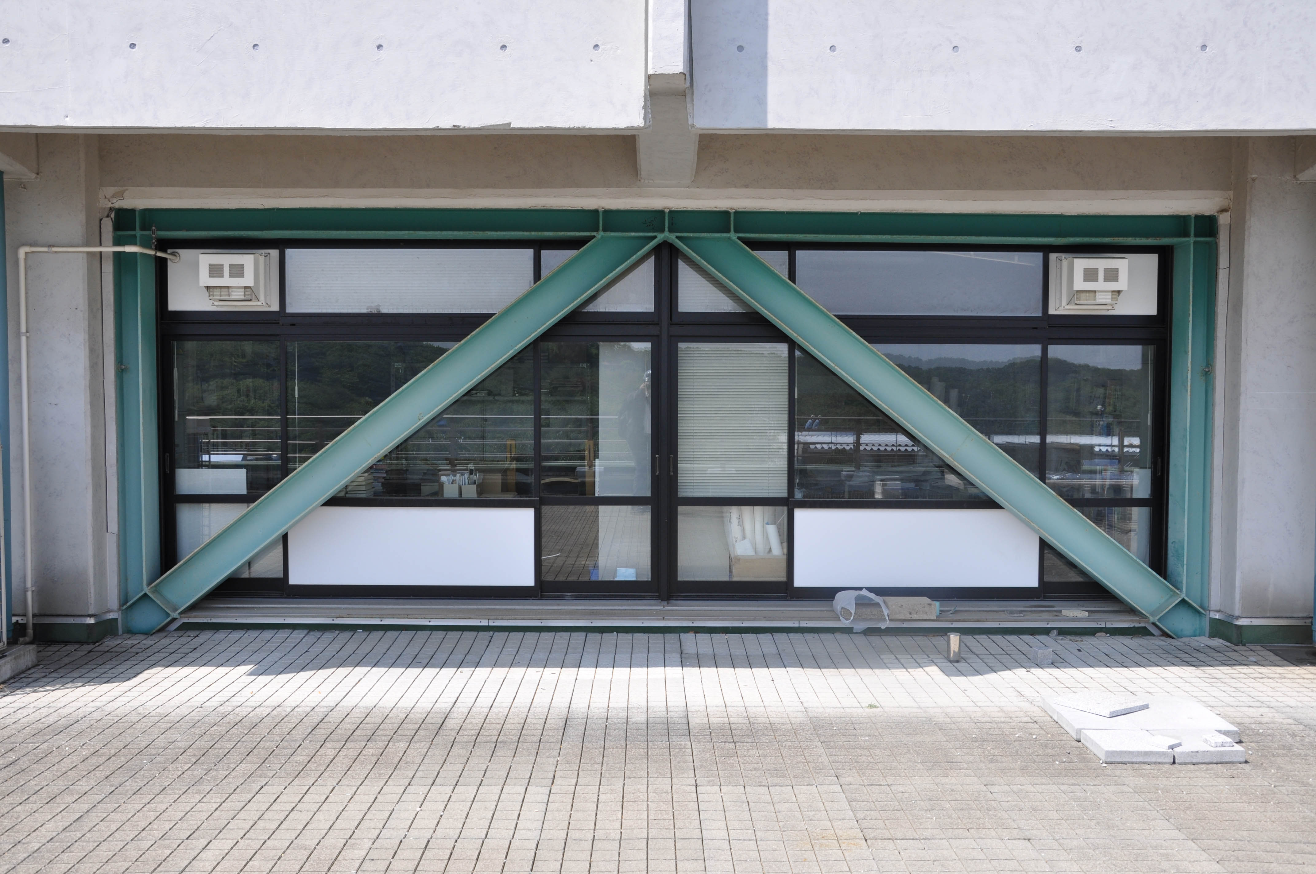

Да кажем, без да навлизам в детайли по отношение на предложения вариант, че си успял да укрепиш нещата за вертикални товари. Обаче, при сравнително малки хоризонтални товари това „П“ ще поддаде. И тъй като височината е малка и няма да може да се минава под диагоналите, Ти предлагам обърнати V-образни диагонали, при които ще може свободно на се преминава от едното помещение в другото. На пода ще трябва да се сложи шина, която ще работи на опън.
