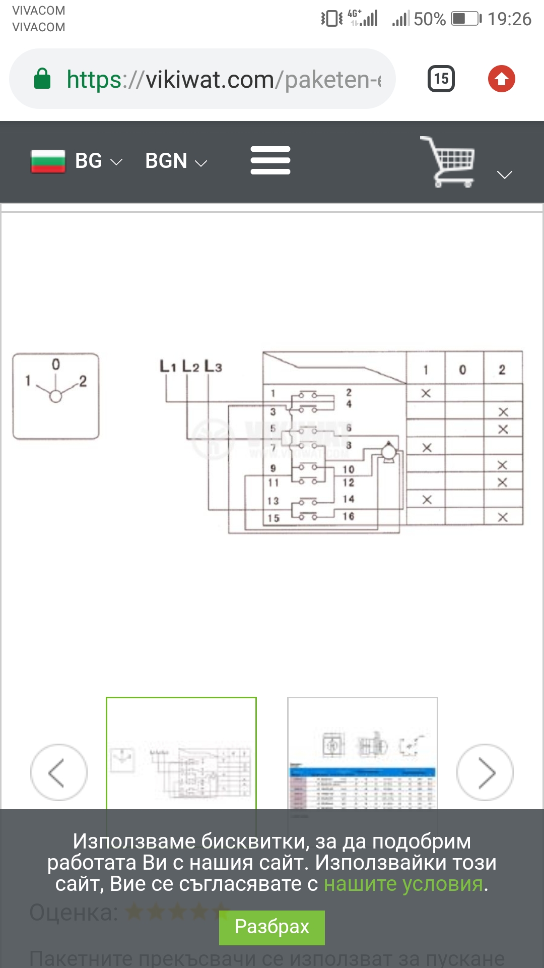

Благодаря!
Намерих една схема на нов ключ, малко по различна е от на стария, но ще ми свърши работа ако някой има схемата на старите ще съм много благодарен :wink:
Това е на новия от викиват:

Аз от там го изкопах само, че на моя ключ мостовете са на други позиции и един от мостовете липсва мисля, че ще стане и по тази схема те би трябвало да са еднакви знам ли ще пробвам :?

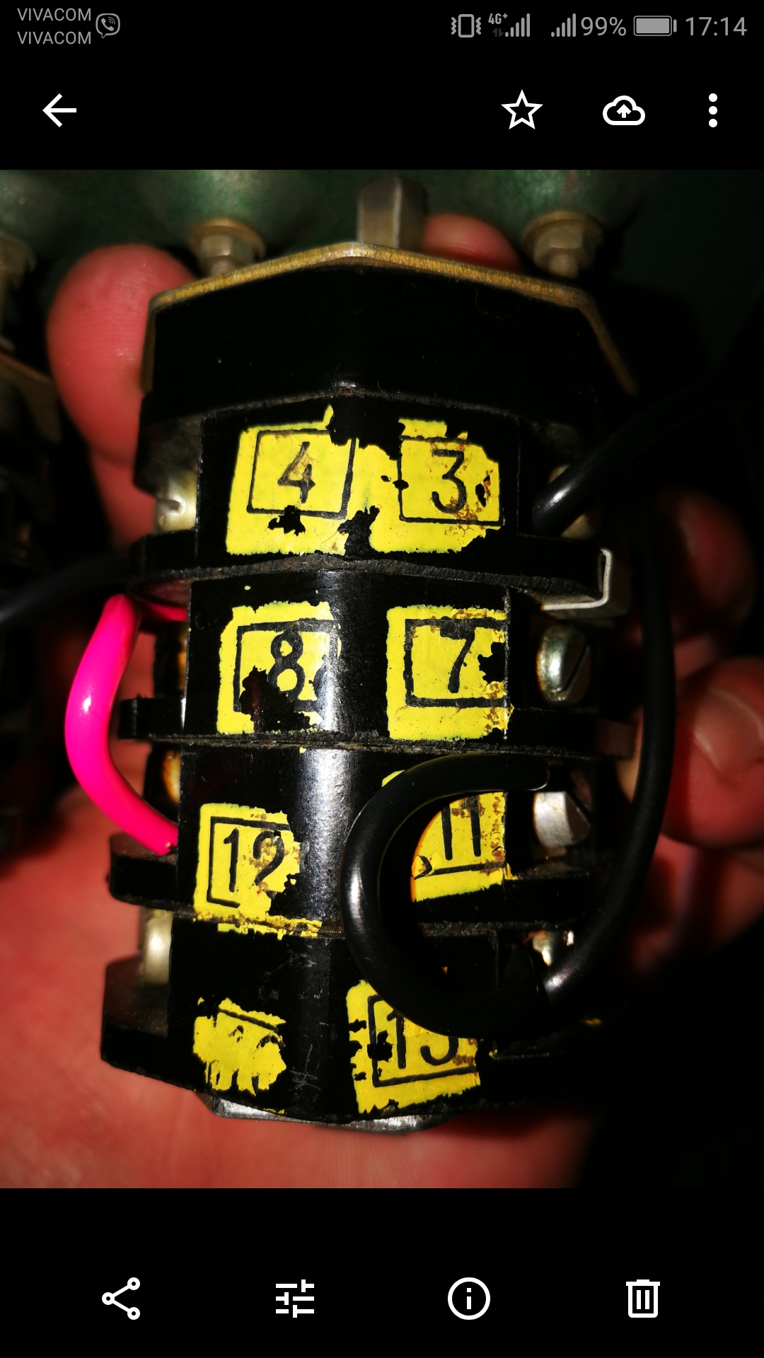

Landser - напреднал
Ии бах мааму къде се слагат тия пусти мостове както и да го въртя не ще и колко мостове трябват :shock: :oops:
moimoimoi - майстор
По снимката от викиват мостове трябват между:
2 и 4
1-9 и 11
13 и 15
10 и 14
8 и 12
5 и 7
Landser - напреднал
нед фев 24, 2019 5:06 pmmoimoimoi написа:
2 и 4
1-9 и 11
13 и 15
10 и 14
8 и 12
5 и 7
Не става по тяхната схема става въпрос за ето такъв тип
Въртях суках как ли не и не ще, поне някой ако знае местата на мостовете да каже за този тип и схема ме устройва.!
:oops: :oops: :oops:
