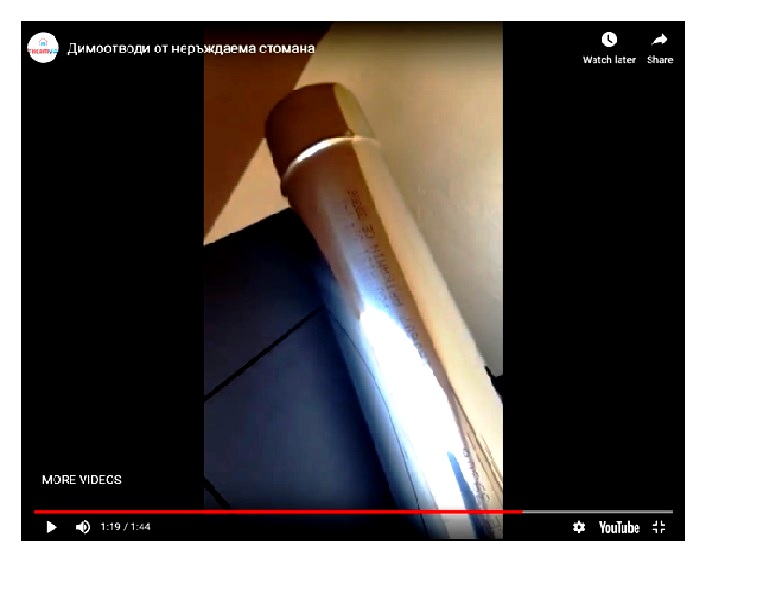

За едните ми гарантираха по телефона че е 304 а и от клипа успях да ги разконспирирам
