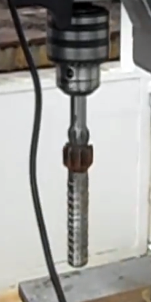

Здравейте!
Това чудо на снимката, което е в патронника на бормашината - как се нарича, някакъв вид райбер ли е? Има ли някъде да се продава нещо такова, щото ми се струва, че това е специално направено по поръчка :? .
Използва се за дърво.

Снимката е без фокус. Ще трябва да викаме врачките. И да беше обяснил какво точно прави.

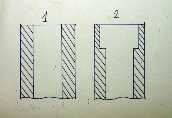

Доколкото успях да го начертая на ръка.
Детайл 1 посредством обработката с въпросния инструмент става детайл 2.

Пак да питам това квадратен отвор ли прави в дървото. Покажи някоя снимка на готов детаил. Щот до тука нищо не мога да схвана. Ако е кръгъл отвор и само го разшивява в задния край си е най обикновенно свредло със водач. Има такива стандартна изработка не само за дърво а и за метал.
И ако е за такава цел нищо чудно да са прешлайфали предната част на някой райбер за водач. Щото като се замисля малко на такова ми мяза.

Не мога да се ориентирам много добре как е направено, защото не съм използвал досега подобни режещи инструменти като фрези и райбери. Според мен е направено от някакви фрези "залепени" една срещу друга челно. На горната фреза опашката й е хваната в патронника, а опашката на долната фреза/райбер, се явява водеща в пробитият преди това отвор, даже ми се вижда леко триъгълна, щото това явно са имали :?, та точно тази глава на долната фреза върши работата в случая - разширява отвора . Така ми се струва на мен, че е направено :? .
А и става дума за съвсем точни диаметри, това го използват при изработката на дървени духови музикални инструменти - правят сглобката между двете дървени части на инструмента - в този детайл №2, който съм начертал по-горе, влиза друг дървен детайл.
Та в общи линии ми трябва такъв режещ инструмент като на снимката, на който водача да е с диаметър около 15.8-16мм. а разширяващата глава да прави отвор 21мм. Водачът ще се движи в предварително пробит отвор т.е. само ще води.

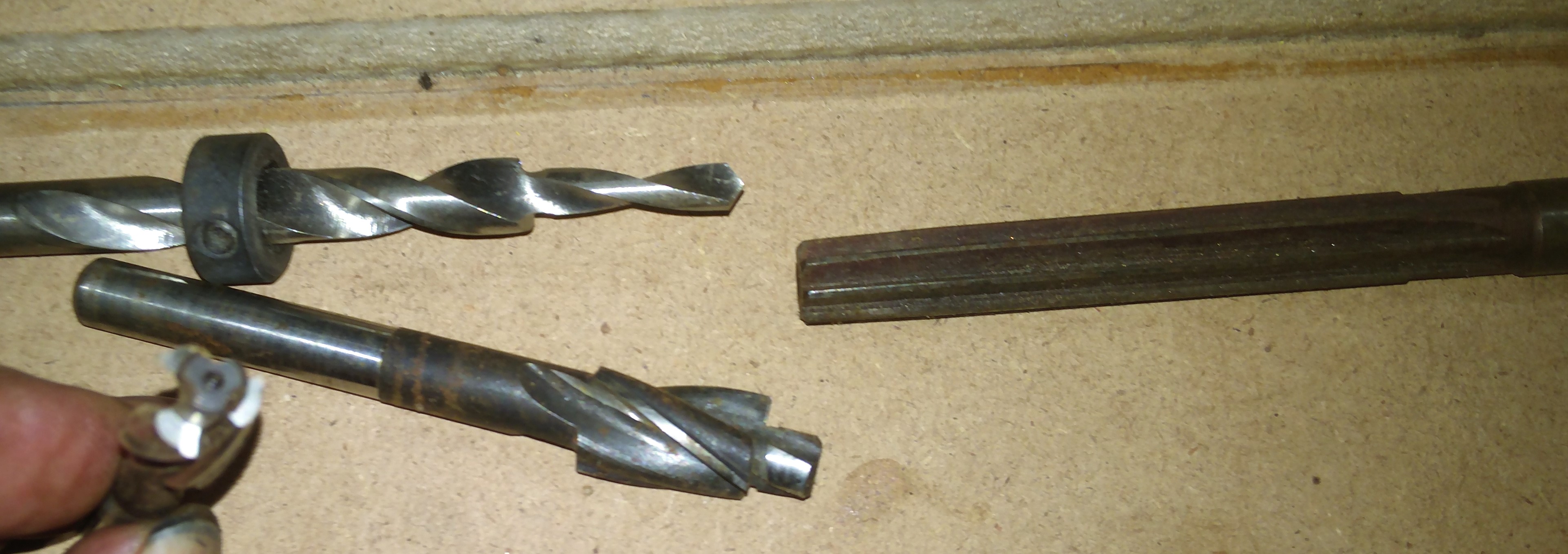

Сега вече ми се изясни.Мисля че ми се намира някое свредло с водач да му направя някое кадро за да се ориентираш за какво става дума.
По принцип такъв инструмент може да се изработи ама вече не знам къде и дори дали някой ще се захване с единична бройка.
По принцип може да се заточи и свредло но ще граби яко и ме притеснява защото предполагам че заготовката ти вече е доста тънкостенна. Хубаво е да е с много режещи ръбове като в случая от снимката. Райбер с прави зъби може и да стане нищо че цилиндричната част вероятно след шлайфането ще слезе под дълбочината на зъбите. Много ти е голям скока в размера но с дремелче и на ръка с повече занимавка ще може да се презаточи и тази част.
За точноста не се безпокой ползват се за догонване на отвори в пъти по точни от колкото на теб ти трябват за дървенията.Ф21 си е стандартен размер от всякъде.

А сега ми идва в главата че може да се опита пак с водач и пластина Разновидност на класическото дърводелско свредло но за там трябват малко повечко обороти.
lov - майстор

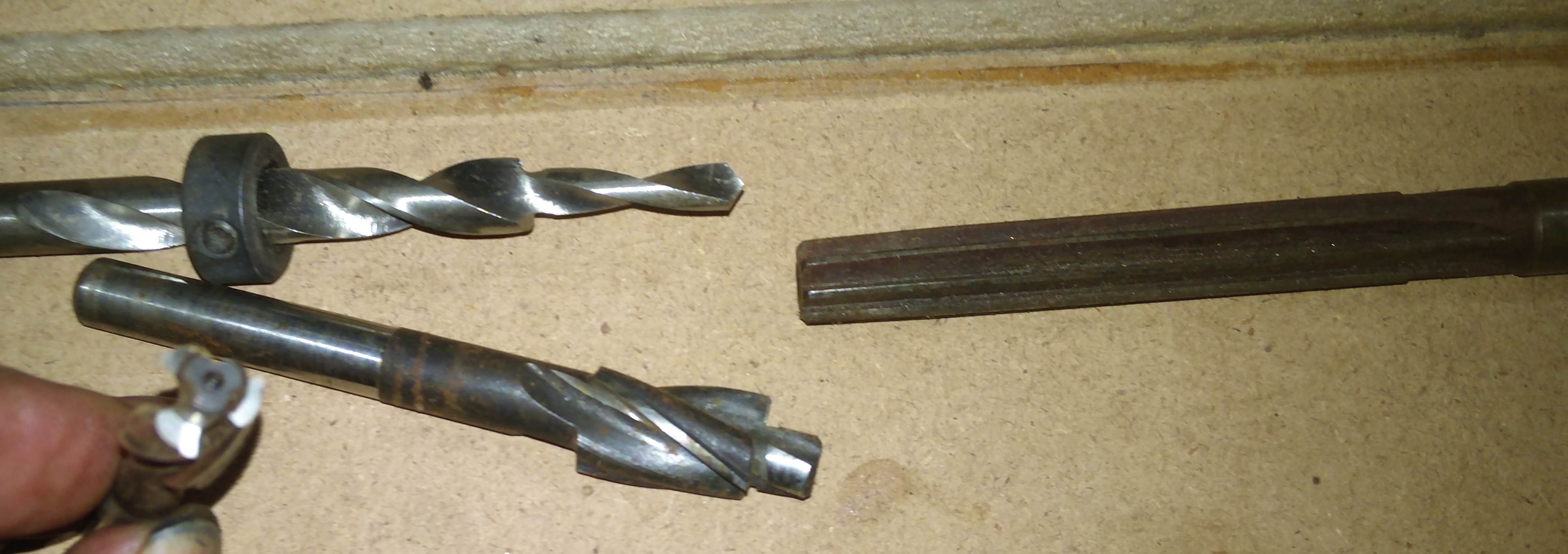

В ляво са свредлата с водач. За метал толкова дължина на водача е предостатъчна. Но и там за да не разбива и за да се получи достатъчно точен отвор се ползва 3 заходно свредло. От горе над тях е свредло пък което е заточено степенчато. На едно пробиване прави твое детаил на веднъж. В случая при теб за да не разбива отвора по който се води, се прешлайфа 2-3мм в повече и после на този участък се набива стоманена стоманена или месингова втулка и водача си става гладък. Но според мен ако се припилят ръбчетата по режещата спирала няма да имаш проблем.
Другия вариант е да си прешлайфаш един такъв райбер. На снимката в дясно.
Вероятно и палцова фреза може да се заточи но не знам дали може да се намери такава с твоя размер. Не се сетих да подиря и снимам но не се различава много от свредло.

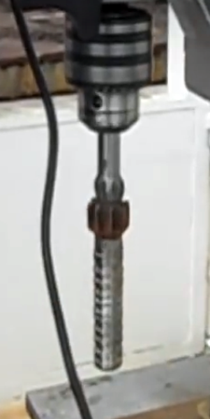

Ето за какво става дума, там на клипа(4:20 мин.) се вижда и въпросния режещ инструмент, за който питах, и за какво го използват. Този човек от клипа е голям майстор и на изработката, и на свиренето на този музикален инструмент :) .
