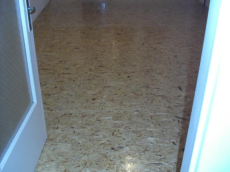

Ako финансите са ограничени -плоскости шлаифано OSB
Благодаря ти анмол и хамелион -този под който е на снимката гредоред ли е от долу, защото ние смятаме другата седмица да махаме дюшемето и незнаем какво ще се окаже отдолу, най-вероятно, че има изгнила греда и трябва да се подмени или нещо друго не знам какво ето защо се обръщам за съвет тук в този сайт, четох доста в него но нищо не видях за такъв проблем- Втори етаж, гредоред, отдолу използваща се стая. Проблемът е в хола, когато стъпваш на места хлътва, имаме една дупка, чашите в секцията се клатят- това е много неприятно и решихме да направим ремонт, ето защо търся съвет от някой който е имал или има такъв проблем как го е решил, или ако някой е чувал или чел нещо.

hameleon - специалист
Под OSB-то е 0.5мм стиропор и плоча.Вече около 1 година от както е поставен и хората са доволни.

Този който ви е продложил hameleon - би ви помогнал в някаква степен до толкова до колкото ще се понамалят вибрациите - ако се спрете на него - той се прави по следния начин:
Поставя се на двоен пласт подложкка за ламиниран паркет върху съществуващия под - за да се избегне скърцането след което плоскостоте се поставят и фиксират с помоща на винтове към вече съществуващата настилка (най добре е ако успеете да уцелите гредите там да поставяте по дълги винтове за да може да се захване за тях)
