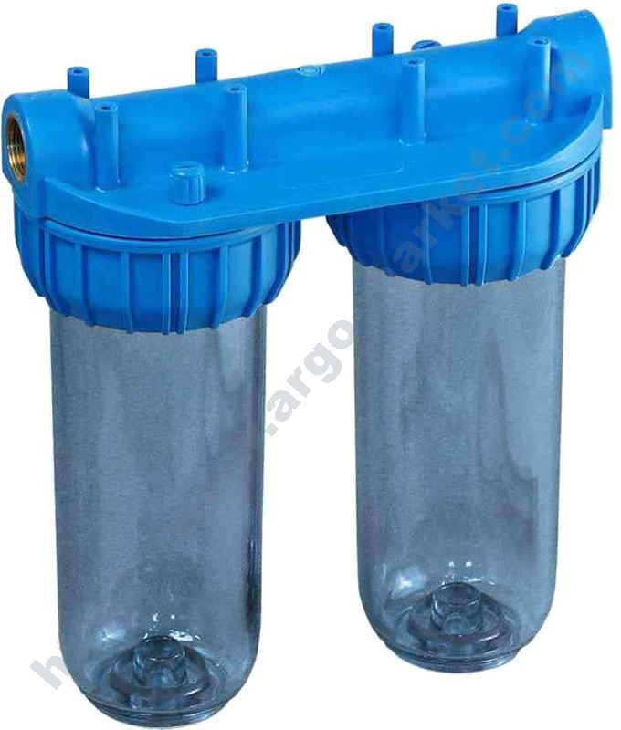

Скоро започвам основен ремонт и си мисля дали да не поставя филтри след водомера? Апартамента е ЕПК и се намира в София . Щранговете са нови ,като само в апартамента тръбите са стари..,но се е случвало след ремонт на съседи да страдам с дебита на водата.. Естествено сега започват да възникват въпроси ,като например какви филтри точно да сложа? (доста голямо разнообразие излиза в интернет) Предполагам "самопочистващите" изглеждат доста удобни с оглед на това ,че само въртиш крана и са ок? ,но дали са достатъчно финни ? и дали са удачни като цяло? Търся компактни като размер,за да не заемат цялата шахта. Иска ми се да поставя и на 2-те тръби на водата хем да си пазя уредите и душа със "смарт контрол", който си взех. Главната идея като цяло е да пия от тази вода и ми се иска да е с максимално малко боклуци.
Оглеждам се за всякъкви съвети и мнения по темата :)
Поздрави

Тогава ти трябва такова филтърно тяло ,съответно със филтриращите елементи към него:
филтър вода.jpg (56.62 KиБ) Видяна 4818 пъти

Вариянтите за "самопочистващи" филтри с връткане на кранчето не са ли удачни като цяло ? )
Не защото другите филтри имат степен на очистване – до 1 микрон (сменящите се филтърни елементи могат да бъдат с различна големина на пори: 1, 5, 20, 50 µm.което пък отговаря на условието за
), а ,,самопочистващите" филтри са на 100 микрона + това ако искаш са го почистиш добре пак трябва да го разглобиш и измиеш хубаво.
