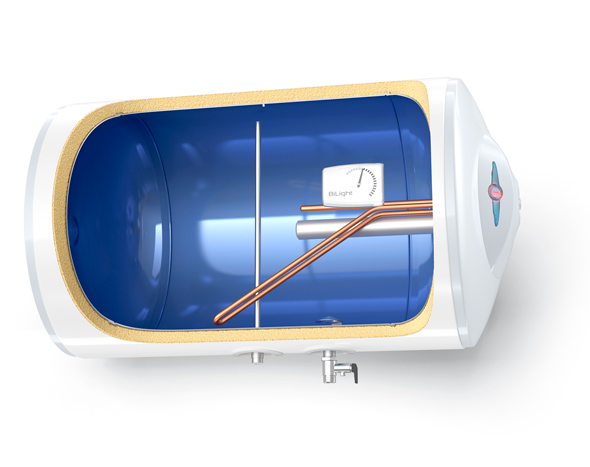

Как го виждаш завъртането на бойлера - погледни снимката?
Има вариант - вертикален бойлер, който е монтиран хоризонтално, но трябва да съобразиш изходът на горещата вода да е най-отгоре.
хоризонтален бойлер.jpg (69.71 KиБ) Видяна 4224 пъти
