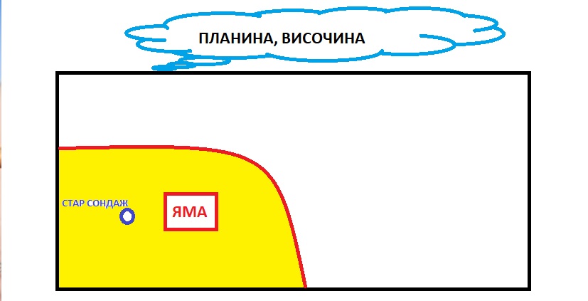

Кво да кажа? Самата помпа трудно ще набиеш - много е неудобна за набиване... :-D
Виж сондата е друга работа...
Виж какъв е релефа на района. Подпочвените води все се оттичат нанякъде...
Гледаш да избереш място където водите от ямата да не отиват към сондажа.
Съвсем примерна схема - избягваш жълтата област.
Водата тече от високото (планина, височина) към по-ниското.
Демек отгоре надолу по схемката. Така мръсната вода заминава надолу и не попада в сондажа.
Но пък северно от теб (съседния северен имот) може да има друга яма... :?

Много благодаря за съвета.Няма планини наблизо.В поле сме-низина водата май идва от една река.... :? Мерси за схемата!!Ами дано да я няма северния имот там ямата :roll:
Е не е задължително да е точно планина...
Просто прецени от къде иде и на къде отива.
Новия сондаж възможно най-далеч от ямата в обратна посока...

Е тъй де - в посока към "планината" или реката, или от там от където идва водата...
