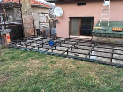

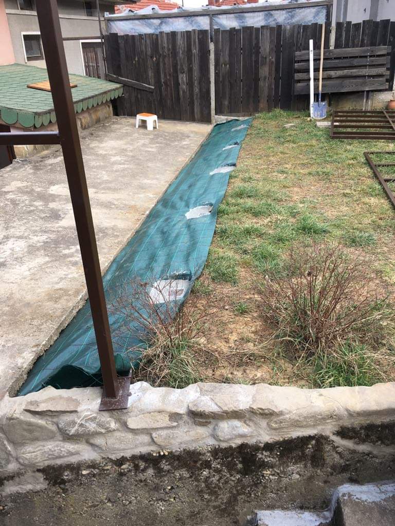

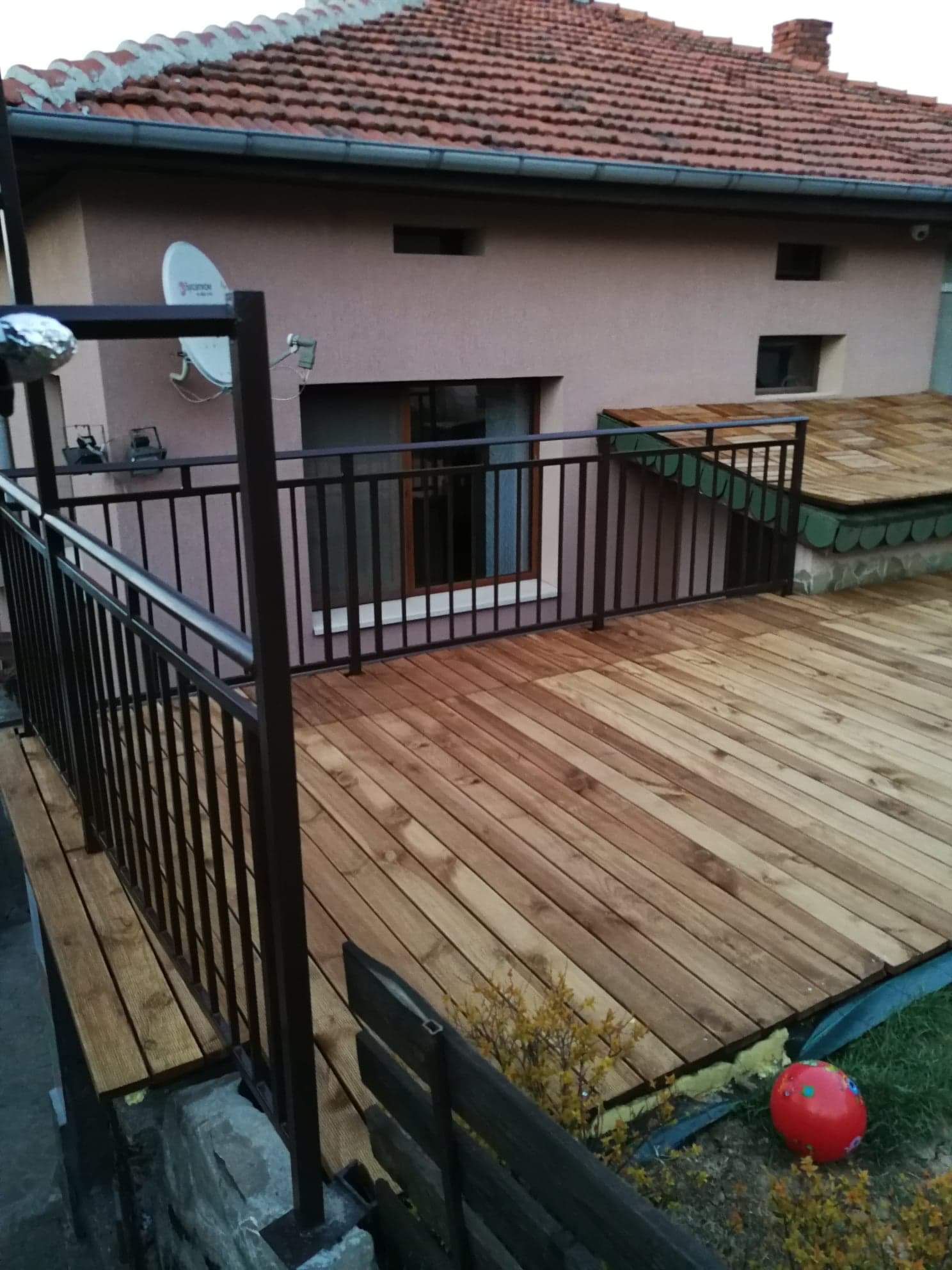

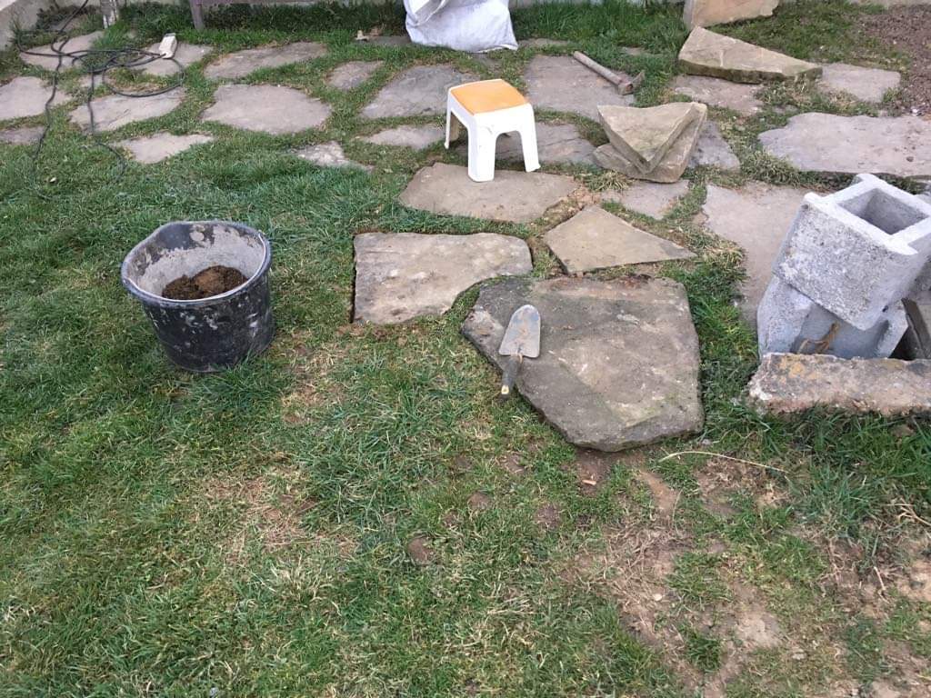

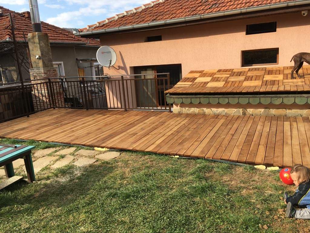

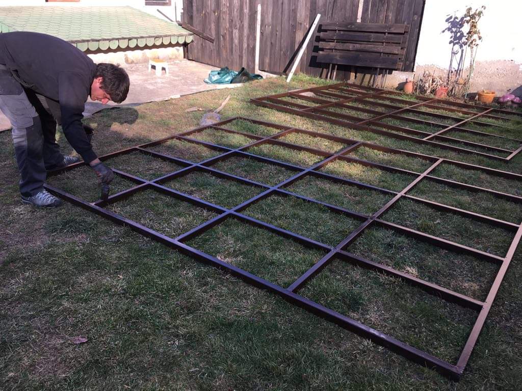

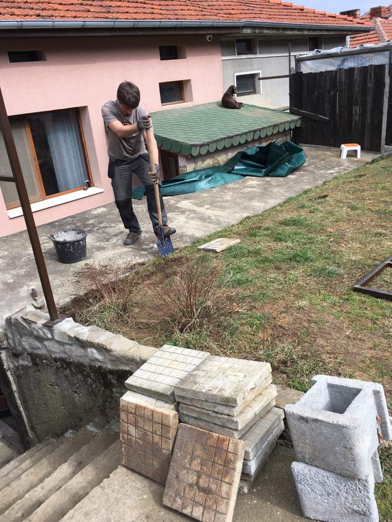

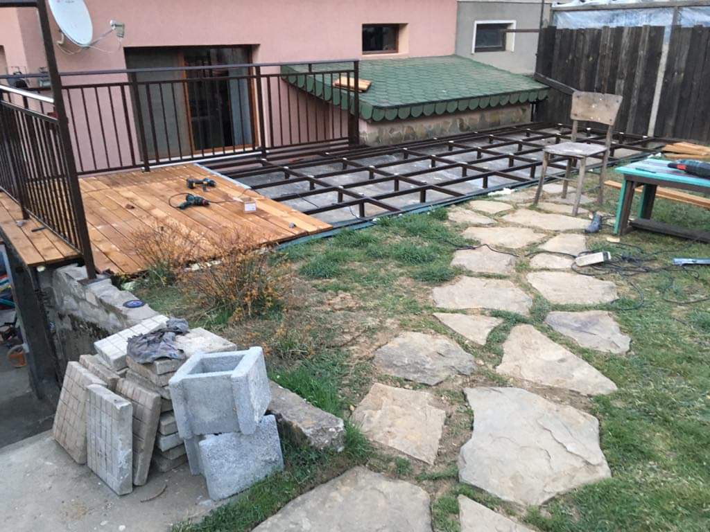

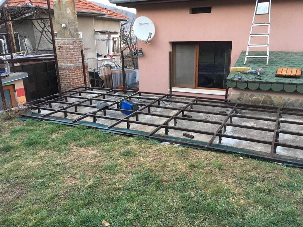

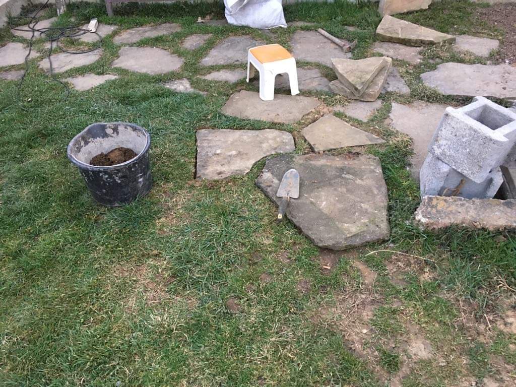

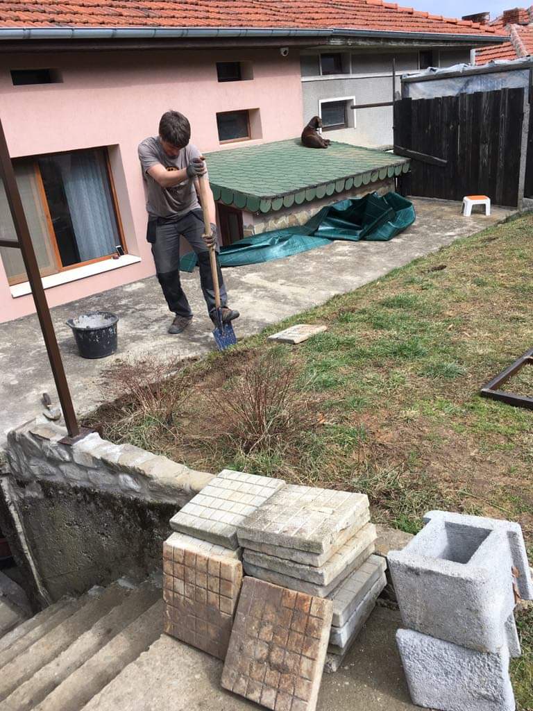

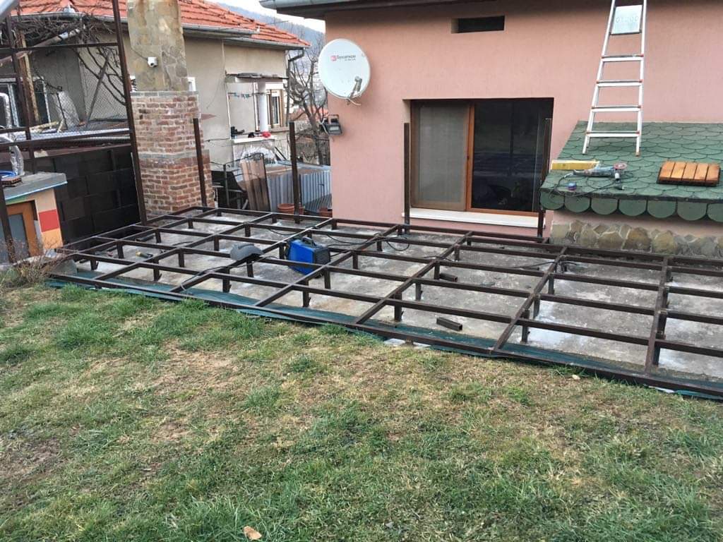

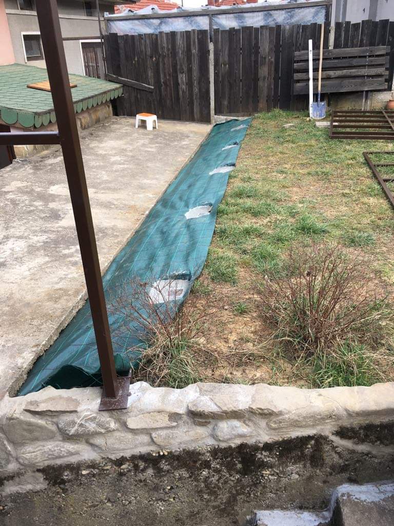

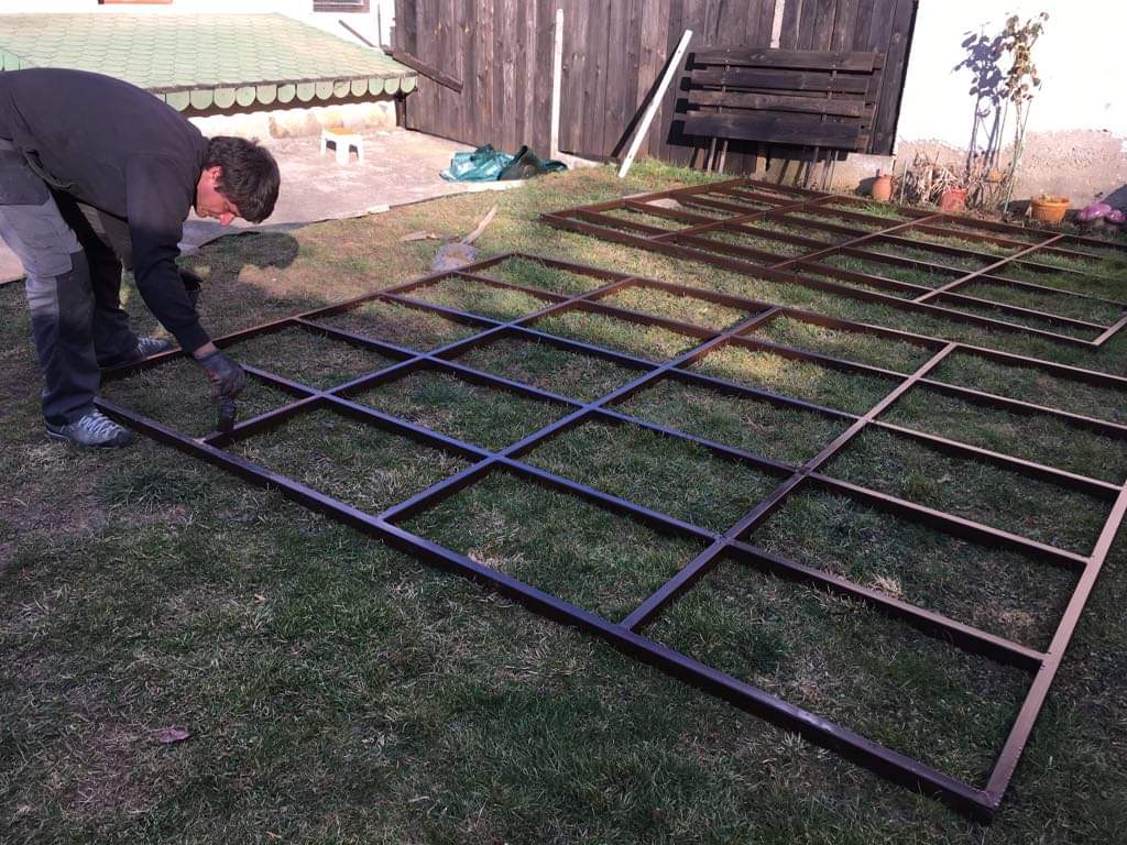

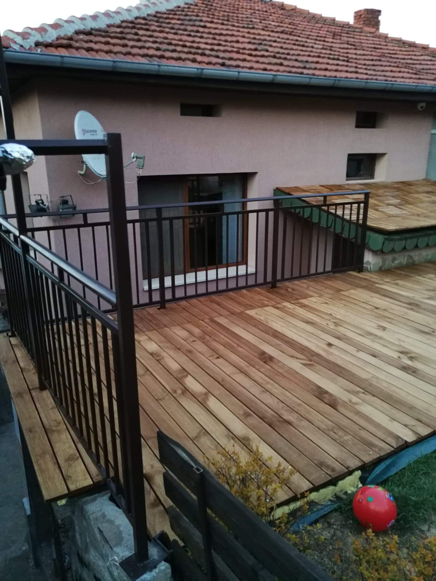

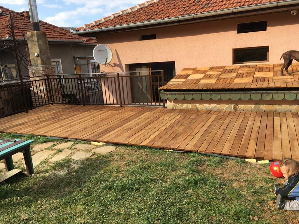

И така: Верандата е около 20 м2, скарата под дъските е от профил 30/40 - 2 мм., приблизителна ст-ст за дЖилязото ~ 600 лв. Прътите са през 40 см, дъските напречно на тях. Дъските са от Ракитово, ще ме прощава Митко, но супер некачествен м-ал... Едни дъски са по 2 см, други пък по 3 см, половината сухи/половината мокри, криви и с чепове на места по цялата ширина (следва спукване) и т.н. Не пиша за да правя анти реклама на фирмата, но ТОВА трябва да се знае, когато човек е решил да инвестира 1000+ лева. В случая при мен, около 1300 лв и направи си сам. Освен това, беше казано, че имат 3 години гаранция, че няма да се изметнат дъските... Ами мина една-две седмици вече и дъските на места, скъсаха около 20 винта (от измятане). Както и да е... По технологията... Част от верандата е над почва - там отлях 7 бетонни стъпки и с планки захванах скарата за тях. По-голямата част от мястото е бетонна плоча, като скарата там е хваната с подложки (за нивелация) и рифелни мустаци ф10 директно в бетона. Почвата е покрита с т. нар. - МУЛЧ, за да не расте трева под дъските. Покрих и покрива на антрето, както се вижда... Най-отпред направих пейка (пред нея вече има голяма градинска маса), а зад пейката са дървени плочки 40/40, пак от Ракитово и пак с такъв "крив" м-ал. В общи линии добре се получи... Е имаше "майката" стотина пъти, но то пък къде го няма това?! :) от далече, не се виждат забележки, нали? :-D Снимките са както следва:
received_402175400378721.jpeg Полагане на пътеки от камък
received_428181971081348.jpeg Скарите
received_727904494273701.jpeg Скарите
received_2175839085840721.jpeg Мулчиране
received_410941089694841.jpeg Мулчиране

И още малко снимки....

Да, уместен въпрос относно дървеният... Ами, преди да поръчам материала, се допитах естествено до форума. Тук, хора, които са правили вече такова нещо, ме посъветваха, да не слагам WPC, защото с годините (да кажем след 5) си губел цветът, зимата пък можело да се спука... А дървото, го мажа с импрегнант и било пак като ново. Времето ще покаже дали е така... Цената също не беше маловажен фактор. WPC-то, което се произвежда в Кърджали е на цена 52 лв за м2, а дъските от Ракитово - 22 лв м2. Е, то и качеството им такова, да речем де. Истината е, че ми похвалиха дървото и аз се доверих, дано не съм сбъркал!
