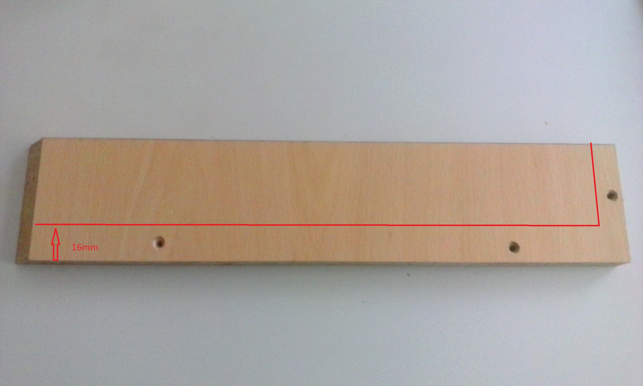

Когато са ми правили шкафа в кухнята не са направили достатъчно широка бутилиерата на шкафа и сега не мога да сложа нормална бутилка. Те са около 6 см диаметър , а при мене има 4.5 см. Имам следната идея - да срежа страничната дъска под формата на буквата Г и после да сложа отстрани тънка летвичка или метална планка. Така ще спечеля около 2 см и ще мога да слагам нормални бутилки. Според вас ще стане ли моята работа и ако не какво бихте предложили?

Снимчица на съществуващото ще помогне

Аз ли съм недоскив вече, или това "изделие" се стеснява в предната част.
Това няма ли гаранция?!
Претендирай за неизползваемост на изделието и да творят друго решение.
Иначе решения има, но ще трябва снимка на цялата конструкция.
П. С. На това което си измислил слабото място е крехкоста на ПДЧто като остане 18/18. И кой ще реже- аз пръсти не бих рискувал за това.
Дървени летви 18/18 или 20/20 и ги прихващаш странично на мястото на тия страници. Може да се кантират и в цвета на ПДЧто. После преграда каквато може и намериш.

ср май 22, 2019 11:36 amJacomo написа: А защо не сложиш метален механизъм за бутилки, ще спестиш място от тези страници, които виждам на снимката. Ще ти трябва само челото на чекмеджето. Колко см. е отворът на шкафа и колко см. е широко челото?Защото е по-тясно от стандарта и със скосено чело.
Някой е хвърлил много труд, но не достатъчно мисъл.

miliad написа:Точно така е по тясно е и е скосено - много ми е малка кухнята. Металните са по -дълги и по-широки няма да станат. Затова търся някакъв вариант направи си сам. Най вероятно ще отида на варианта с летви които после да облека с кант а отстрани да закрепя нещо таковаср май 22, 2019 11:36 amJacomo написа: А защо не сложиш метален механизъм за бутилки, ще спестиш място от тези страници, които виждам на снимката. Ще ти трябва само челото на чекмеджето. Колко см. е отворът на шкафа и колко см. е широко челото?Защото е по-тясно от стандарта и със скосено чело.

Ще стане, но ще е грозно така.. Поръчай си някъде кутия от плексиглас или пластмасови плоскости, да ти я направят по твои размери и я монтирай на ПДЧ подложка или и захвани направо водачи за чекмеджета на двете страници..
