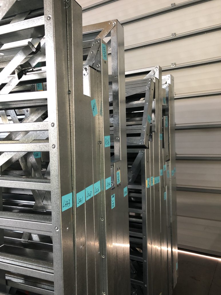

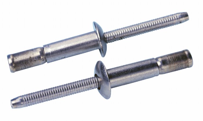

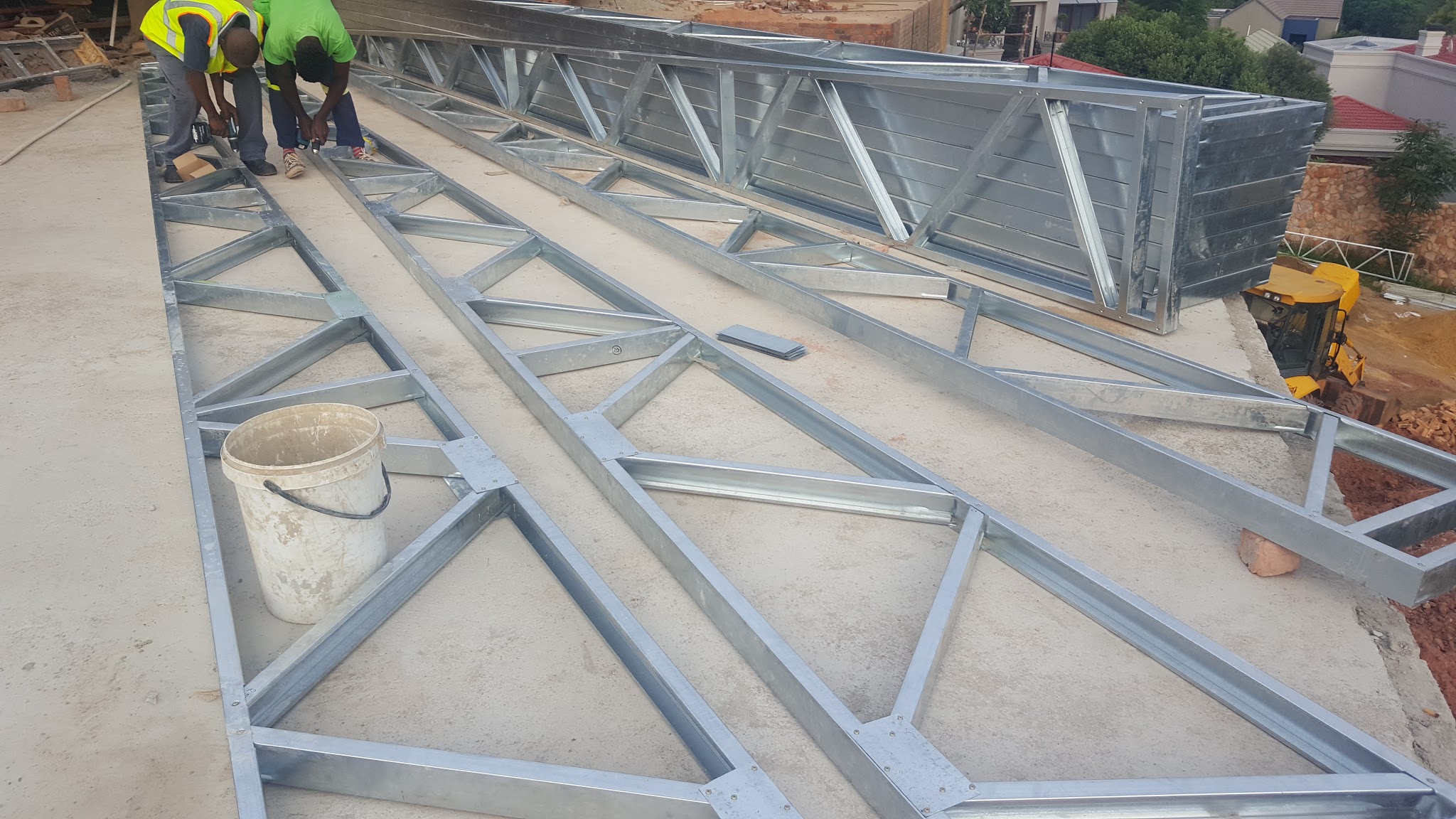

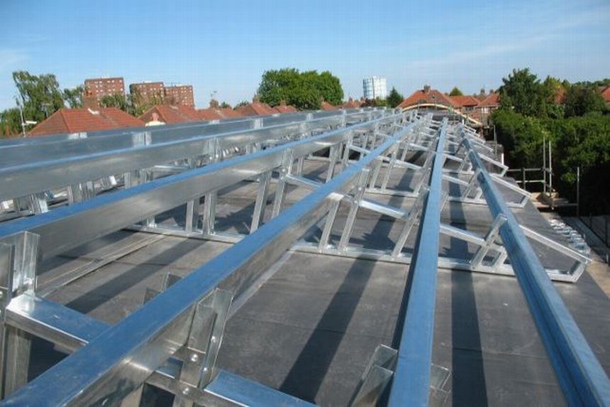

За тънкостенните стоманени конструкции, като изключим сравнително проблематичните заварки и самонарезните/ самонавивните винтове, се ползват основно Самопробивни Нитове.
Технологичното оборудване е сравнително скъпо и не е оправдано, като себестойност за единични обекти. Та ми се върти в главата да пробвам със Структурни поп-нитове
или с обикновени поп-нитове с по-голям диаметър. И ще ми трябва лостова поп-нитачка. Та ще се радвам да споделите мнения за heavy duty нитачка и преживявания с големи поп-нитове.
Иначе числата вдъхват оптимизъм. Един алуминиев поп-нит с диаметър 4.8мм на опън издържа над 200 кг, а срязването е над 130 кг. Обаче това е при единично натоварване. При циклично променливо натоварване тези числа ще намалеят с пъти, ама с повече нитове и по големи контактни площи смятам, че има поле за опитване. Насочил съм се към тези с диаметър 6мм.
