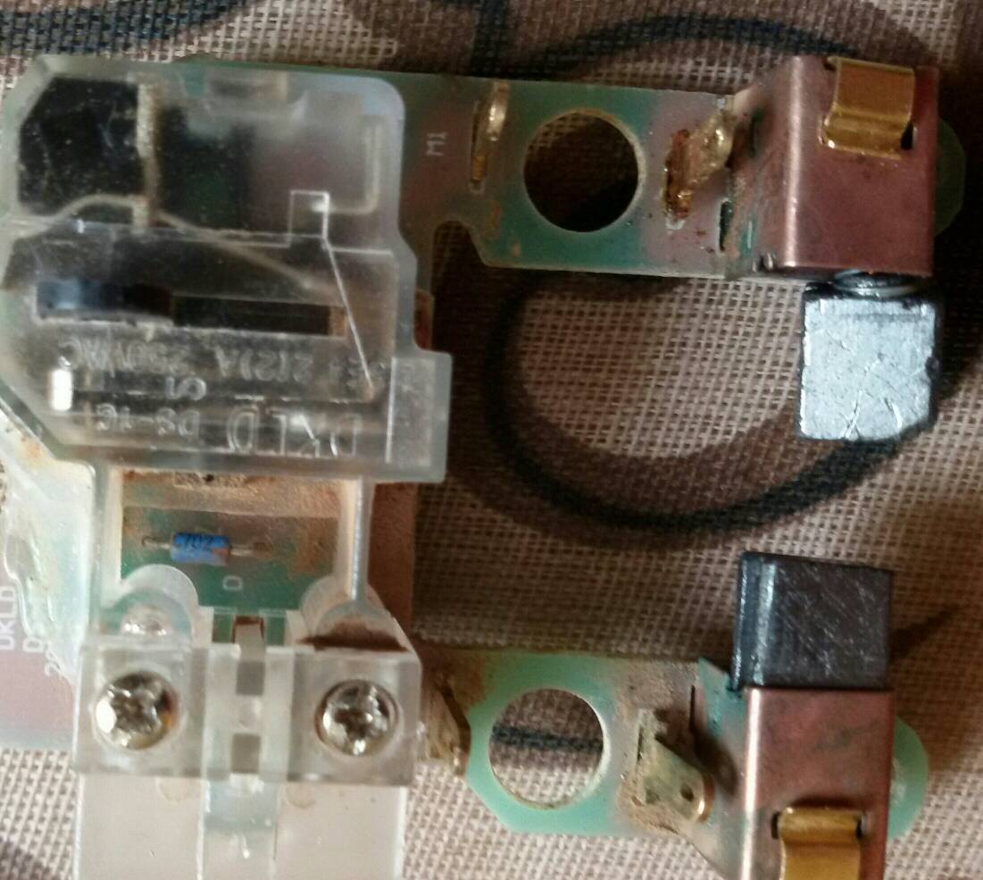

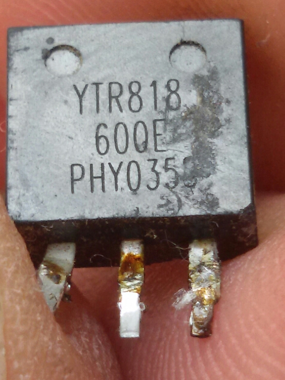

Здравейте, преди една година въпросната машина спря да работи. Отворих я, прегледах четки, кабел - нищо не подсказа за проблем. Направи ми впечатление един елемент от бутона за пускане, че беше с отпоен един от трите му крачета. Презапоих го, и машината проработи. Скоро преди дни - пак същия проблем. Викам си "пак този елемент", презапоих и отново в "боя". Да, ама не - за минути работа машината пак спря. Айде пак спойки, но тоз път дръвце - машината не тръгна. Предполагам съм "опукал" въпросния елемент. Поразрових из нета, но инфо за него или заместител не можах да изровя. Да приложа и снимка на заподозрения:

Пак същия проблем означава ли, че пак се беше разпоил?
Ако е така може да има по-висока консумация на двигателя поради някакъв проблем в него. И така въпросният елемент(триака) да загрява много повече, че чак да се разпои, макар че много преди това ще е излязъл извън строя.

Сменяй триака и то ще си покаже :) .

За съжаление нямаха посоченият от линка на Hidrazin елемент, могат да го поръчат, ма за утре. Да не съм валат взех Триак BT138/600E TO-220. Да го запоявам и пробвам, или да си изчакам BT137/600E TO-220? Че сърце не трае :-D
Става,запоявай

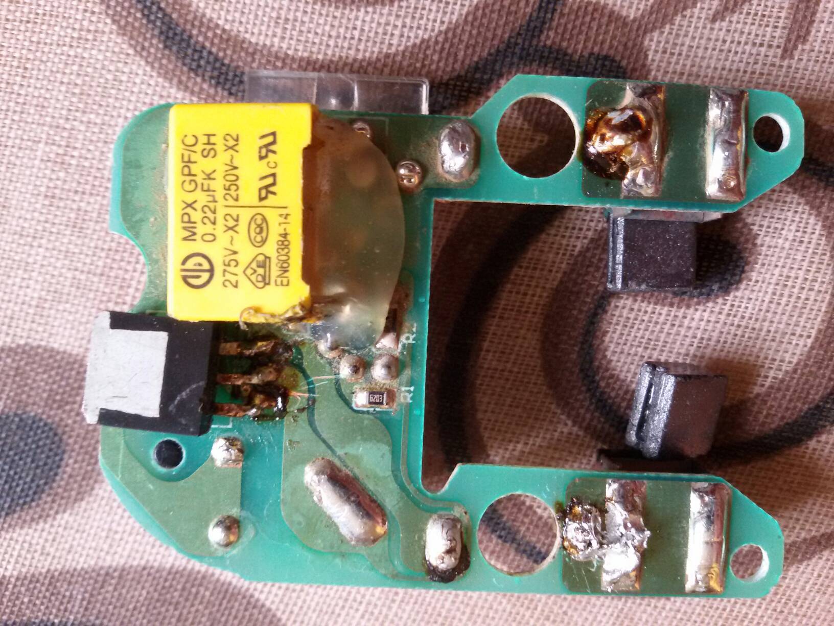

Да, ама не. Тъкмо започнах да подреждам нещата и забелязах че едната клема от платката се мандахерца свободно от кофти спойка. Прекарах им на четирите по един поялник. Обаче пустата му машина пак не ще да тръгне.

Дай някакви снимки,колкото повече по-добре.
seeker - специалист
Ето снимки:
